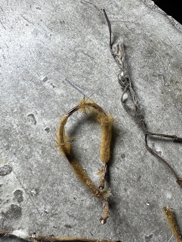

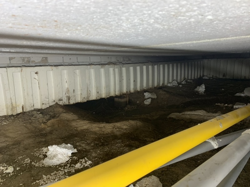

Net een woning betrokken, en nu maar even de kruipruimte ingedoken, omdat die vochtig zou zijn, op. moment van keuring was die droog, en is nog steeds droog maar hij ruikt wel heel muf en vochtig.
Heb 4 onluchtingsgaten in de kruipruimte.

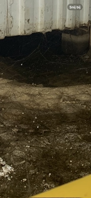

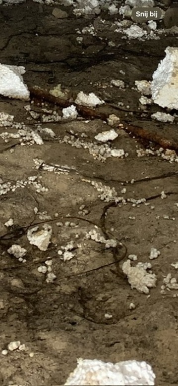

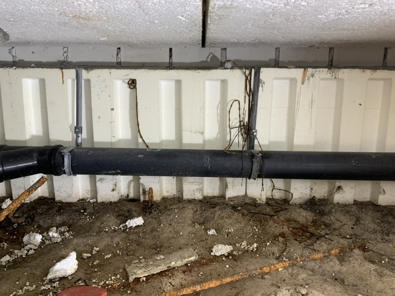

Echter er light veel zooi, oud piepschuim, zand etc in de kruipruimte dus die wil ik wel gaan verwijderen, maar het valt me ook op dat er overal wortels over de grond heen lopen en soms ook op het isolatie tegen de muur.
Zijn dit echt wortels, of is dit ook een zwam soort?

Dit is uitgroei van plantmateriaal dat in de bodem is blijven zitten na de bouw.
Hopelijk sterft het af door gebrek aan zonlicht en vocht.

Wij hebben een druivenstruik 5 meter van onze gevel, die wortels kom ik ook zo tegen in de kruipruimte.
Laurier of den-achtigen kunnen er ook wat van.

Ik heb het idee dat dit toch een soort van zwam is, honingzwam of iets dergelijks. Dit vestigen zich aan wortels.

als je het mij vraagt ziet de kruipruimte er prima uit, mijn vorige woning stond alleen hartje zomer niet blank.
als ik jou was zou ik het geheel netjes schoonmaken en alle wortels en plantjes opruimen en na een half jaartje weer kijken, als het dan terug is zou je nog een keertje een paar maanden kunnen wachten of het erger wordt en dan actie ondernemen.
het lijkt mij in ieder geval niets ernstigs.

snifrrr schreef op vrijdag 24 oktober 2025 @ 16:33:
Misschien eindeloos naïef van mij maar ik herken nergens in je afbeeldingen iets van een zwam. Als ik snel zoek naar honingzwam zie ik tussen de resultaten ook niks staan wat lijkt op jouw foto's. Waarom denk je dat het zwammen zijn?

Heb je een wilde wingerd (klimplant die zo mooi rood verkleurd in de herfst) tegen de gevel staan?
Die kan namelijk onder de fundering door wortelen en gaat dan proberen om in de kruipruimte door te groeien (wat meestal door gebrek aan licht niet lukt). Op zich kan dit geen kwaad, op de afgestorven plantenresten kunnen zich zwammen of schimmels ontwikkelen, maar die gaan ook weer weg wanneer de plantenresten 'op' zijn.
