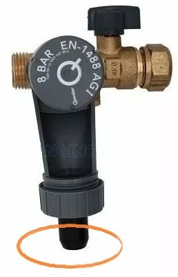

Oké, waarschijnlijk een domme vraag maar ik ben niet zo handig, en ik kan nergens een handleiding of instructie vinden…
Ik heb een Quooker terugslagklep (Quooker 31.207.00) gekocht maar ik twijfel hoe ik hem goed moet aansluiten.
Heb de terugslagklep gekocht omdat ik de inhoud van mijn vaatwasser door de hele keuken spoot na een verstopping in de leiding. Die verstopping is opgelost maar ik voorkom die waterval graag in de toekomst bij een nieuwe verstopping.
Ik denk dat ik de terugslagklep onderaan moet aansluiten (zie foto), klopt dit? Zo niet, waar dan wel?
Afbeeldingslocatie: https://tweakers.net/i/cw_v1GKJEirfmPDIi-O2sM8am7I=/fit-in/4920x3264/filters:max_bytes(3145728):no_upscale():strip_icc():strip_exif()/f/image/ATeDR0TdAx7B5mFo2DFXEqPv.jpg?f=user_large
En ik neem aan dat als ik de Quooker uitzet en de hendel op de waterleiding dicht zet ik het gewoon kan installeren, of moet de Quooker leeg en/of de hoofdkraan dicht?

Volgens mij moet je de nippel losdraaien en dan de terugslagklep tussen de overstort en de nippel plaatsen. Zo dus: Afbeeldingslocatie: https://tweakers.net/i/lD6phIFRsq9FNVXtGDBkt4jiyUQ=/fit-in/4920x3264/filters:max_bytes(3145728):no_upscale():strip_icc():strip_exif()/f/image/8I8fgjnCSVg3AZEv7FyXZLOA.jpg?f=user_large
Alleen dan met de terugslagklep 180 graden gedraaid.

De overstort staat niet onder druk (wat al een beetje wordt verklapt door het grote gat dat erin zit), dus daar kan je zo de slang van losdraaien zonder de waterleiding af te hoeven sluiten. Let wel dat er in de slang wel nog wat water kan staan als die correct met een slang/lus is geïnstalleerd.
  • jordje
  • Laatst online: 19-10 16:22
Alleen als je verwacht erg lang bezig te zijn de Quooker uitzetten, omdat die anders kan gaan druppelen bij het opwarmen.

Dank voor de reacties, ik ga het proberen:)

Geïnstalleerd - lijkt het goed af te dichten... (en wel te ontluchten). Heel simpel 3D printje, zou inderdaad standaard met de Quooker meegeleverd moeten worden
