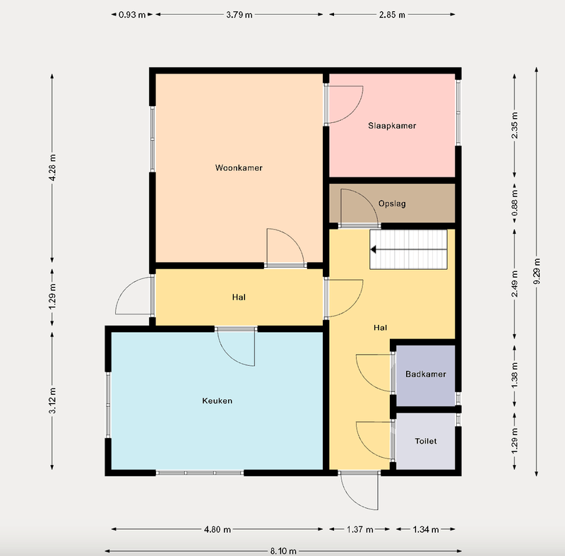

Goedenavond allen,
Mijn partner en ik hebben een (klus)woning gekocht van 100 jaar oud, wij krijgen de sleutel begin volgend jaar en ter voorbereiding daarop ben ik wat ideeën aan het uitdenken voor wat betreft de renovatie + aanbouw. :D
Onderstaande is de huidige situatie (ongeveer).
Afbeeldingslocatie: https://tweakers.net/i/eI7t1lpG6mh5DyIHOd-5ymgFowA=/800x/filters:strip_exif()/f/image/l4lcnpEuE1qXK2jogjuPm1dI.png?f=fotoalbum_large

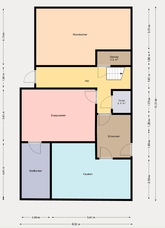

Het eerste idee is om over de volledige breedte een uitbouw te realiseren van zo'n 5 meter diep.
Daarbij zullen we dan het bestaande slaapkamertje aan de voorzijde bij de woonkamer aantrekken. Een kleine berging blijft intact, aangezien daar een toegang zit naar de kelder.
Waar op dit moment de keuken zit willen we dan een slaapkamer + badkamer in een deel van de aanbouw realiseren. In het overige deel van de aanbouw komt dan een woonkeuken met een schuifpui richting de tuin met een kleine bijkeuken voor droger en wasmachine.
Afbeeldingslocatie: https://tweakers.net/i/Dt3VdvxWT1z4WSrMAGvueZdWoDI=/x800/filters:strip_exif()/f/image/JhV3BRSDvG6mPywH4grA2w6n.png?f=fotoalbum_large
Uiteraard komt er nog een architect over de vloer, maar ik vind het leuk om zelf ook even wat te prutsen in Floorplanner.
Op dit moment heb ik dan zoiets in gedachten. Mijn vraag is, zou dit een enigszins logische indeling zijn? Gevoelsmatig is/blijft het wat hokkerig op deze manier omdat de bestaande hal de woning blijft opdelen. Zie ik een (veel) betere indeling simpelweg over het hoofd? Mochten jullie input hebben, dan hoor ik die natuurlijk graag. :*)

Heb je al een budget in gedachte wat je beschikbaar hebt.
150k mag je zeker wel aan denken..zo niet meer.
  • eLScha
Misschien niet geheel onbelangrijk, wat is het budget waar je mee gaat werken en wat moet daar allemaal mee gedaan worden?
Er is een trap, maar slapen en douchen gebeurt nu en in de toekomst beneden?
Wordt de aanbouw 1 verdieping hoog?
Heb je te maken met welstand?

Architect kan hier zeker helpen, nu kom je je woonkamer niet in 😃
En raamwerk visualeren zal veel helpen, bij de hal denk ik gelijk aan in de breedte gaan ipv gehele lengte pakken

Je keuken zo ver van de woonkamer, lijkt me zeer onhandig.
Badkamer en slaapkamer waar nu de woonkamer staat en dan 1 grote woonkamer / keuken aan de andere kant.
  • Fr33z
  • Laatst online: 21:13
Precies, keuken zo ver van de woonkamer is echr jaren 60 en compleet ruk. Die moeten in/aan elkaar

sonina schreef op donderdag 23 oktober 2025 @ 20:42:
De keuken is vrij groot dus daar kun je ook de eettafel kwijt en dan is het een woonkeuken.
Ik zou keuken en slaapkamer omwisselen. Een deur van slaapkamer naar badkamer en dan uiteraard geen deur van slaapkamer naar bijkeuken. Hoeven je gasten ook niet door de bijkeuken als ze komen eten.
Eventueel de bijkeuken wat kleiner zodat je die uitstulping niet in je slaapkamer hebt of uitbreiden met een stukje keuken.

  • Je woonkamer heeft geen deur...
  • Ik zie geen meterkast...
  • Eens over afstand kamer, keuken. Tenzij die keuken een echte woonkeuken wordt en de woonkamer bij wijze van spreken alleen met kerst gebruikt wordt
  • De ramen intekenen is ook wel handig...

Kan de voordeur niet naar de kant van de trap? Dan kan een groot deel van die gang weg...

Ik was met je schets ook even aan het tekenen geslagen, maar in de nieuwe situatie zit de trap ineens in het verlengde van de voordeur, eerst niet. Ook is de slaapkamer in de oude versie 230 cm, in de nieuwe versie is die ruimte ineens 300 cm.
Hier kun je eigenlijk niks mee zo.

Waarom zou je het niet omdraaien?
Slaapkamer met ensuite waar de woonkamer zit.
Dan kan je aan de andere kant een grote woonkeuken maken.
Mocht je dat niet willen kan je alsnog van de slaapkamer de keuken maken en de rest woonkamer.
Bijkeuken kan misschien iets kleiner maar je moet daar flink rekening houden met ruimte verlies door hoe de deuren draaien.

Eens met anderen dat je keuken en woonkamer zo wel erg ver uit elkaar liggen, met de slaapkamer er min of meer tussen in. Dat is niet zo’n logische flow (maar het is jouw huis, dus kijk wat bij jou past).
Ik kom ook niet helemaal uit de maatvoering want die is in je tweede schets net wat anders, terwijl ik me niet kan voorstellen dat je een dragende muur 8 cm wilt opschuiven. Ik heb ook wat zitten schetsen, om te kijken hoe je de keuken dichter bij de woonkamer brengt, zonder het mooie van de uitbouw teniet te doen. Daarbij ben ik uitgegaan van de oude indeling en ik heb gekeken wat dragende muren lijken te zijn, zodat je die constructie een beetje overeind kunt houden.
Het washok is nu ook niet veel meer dan dat, ik weet niet hoe belangrijk je dat vindt. En het toilet naast de trap, maar dat doe je natuurlijk niet als daar een mooie raampartij is.
Verder hoop ik voor jullie dat er een mooie tuin te zien is vanuit de uitbouw, dus wil je daar ook een terras of iets waarbij je makkelijk van binnen naar buiten gaat. Maar is dat zo? Of zit je daar bijna bij de buren en is de tuin meer aan de zijkant?
En nog een vraag: hoe belangrijk zijn slaapkamer en badkamer. Heb je ook nog een bovenverdieping met slaapruimte of wordt dit jullie hoofdverblijf met badkamer als enige in het huis? Een en ander is van invloed op wat er in de badkamer komt, of je die wel of niet wilt combineren met toilet en of washok, en hoe groot het moet zijn.
