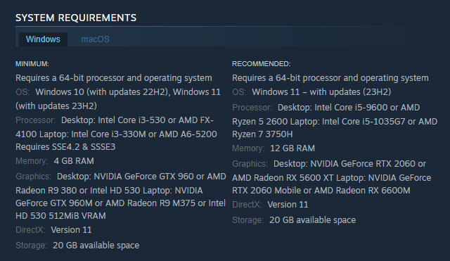

Dit zijn de specs voor Football Manager 2026:
Afbeeldingslocatie: https://tweakers.net/i/ob6sLlW61hltTVU17KNlVmv7Ars=/fit-in/4000x4000/filters:no_upscale():strip_exif()/f/image/0GogD7JrgJsubzs0mhU1PqvC.png?f=user_large
Met mijn huidige laptop ga ik grafische problemen hebben. Ik wil een laptop hebben die de nieuwe FM (en de versies hierna), zonder problemen kan draaien.

Waar je op moet letten is de videokaart of interne GPU
Een videokaart is doorgaans krachtiger duurder en verbruikt meer stroom dan een interne GPU.
Een interne GPU is vaak niet krachtig genoeg om moderne games op fullHD te spelen .
RTX2060 heeft 6GB Vram
Recommended requirement laptop voor FM2026 is RTX 2060 of RX6600M (mobile staat voor laptop GPU).
De nieuwste generatie Geforce is RTX5000, de vorige RTX4000, daarvoor RTX3000,daar weer voor
had had je de RTX 2000. De laatste 2 getallen staan voor de prestatie laag naar hoog. RTX 2050 2060 2070 2080.

Bedankt voor het uitleggen! Ik ben er nu wel achter gekomen dat het niet realistisch is om een laptop te vinden voor onder de €300 die FM soepel kan draaien. Ik kan beter nog even doorsparen een paar maandjes, lijkt me verstandiger.
Fm 2026 is een paar dagen geleden uitgekomen, en in principe is het spel speelbaar, dus ik kan best nog wel 4-5 maanden doorsparen en dan een fatsoenlijke laptop kopen met een goede grafische kaart.

€300 is misschien wat krap, maar met een dergelijk budget en zulke lage eisen zou ik zeker 2e hands kijken. Voor een nieuwe laptop met dedicated gpu ga je snel naar €800-900.
De cpu eis is heel laag en zelfs behoorlijk oude gaming laptops zullen aan de recommended eis voldoen.
Als je in de vraag en aanbod selecteerd op minimaal 6GB video geheugen, denk ik dat vrijwel alles voldoet. (Let wel op dat er ook vaak defecte dingen tussen staan van hogere prijsklasses)
Op dit moment zie ik bijvoorbeeld:
v&a aangeboden: MSI GL75 Leopard 10SER-269NL
Voor vraagprijs van €500.
Voldoet ruim op cpu gebied aan recommended en de exacte gpu die wordt aangeraden.
Voor €400 zie ik nog een laptop met een 1660ti als gpu. Is iets onder de recommended spec, maar die zal het zeker kunnen draaien.
v&a aangeboden: Lenovo Legion Y540 I7 1660ti
Ik denk in beide gevallen dat de prijs niet extreem scherp is, dus misschien kan er nog een klein beetje af.
Dus nog een klein beetje doorsparen en even rustig een goede deal afwachten.
