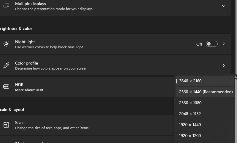

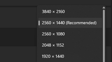

Probeer het uit Windows ook eens met HDMI. Ik zie dat je nu DP gebruikt.
Some infinities are bigger than others.
  • MartinPTweak
  • Laatst online: 04:55
Major_ton schreef op zondag 26 oktober 2025 @ 12:53:
Leuk idee!
In beide resoluties schermprint gemaakt. Schermprint functie blijft in 2560 schermprint maken, scherm is op 3840 niet echt te gebruiken op 100%/
Afbeeldingslocatie: https://tweakers.net/i/QuIAAPdU6XayYoRvQJS8-gL_Ykc=/fit-in/4000x4000/filters:no_upscale():strip_exif()/f/image/TircBmnX0CJOGwXUonqfAlMU.png?f=user_large
Afbeeldingslocatie: https://tweakers.net/i/n_d4_BCX14ZiGH9S7NLreKnShJw=/fit-in/4000x4000/filters:no_upscale():strip_exif()/f/image/EgWikdcrpJZQaXJJMjnvsQxo.png?f=user_large
Als ik hem op 3840 zet gaat ie automatisch op 150% scaling, logisch, want op 100% is het niet om aan te zien.
Test geslaagd! Gaat niet hoger dan 120Hz op 3840.
Zal bij de Mac ook automatisch op 150% gegaan zijn, wel een beter beeld.
Terwijl ie het scherm op 67% doet :-).
