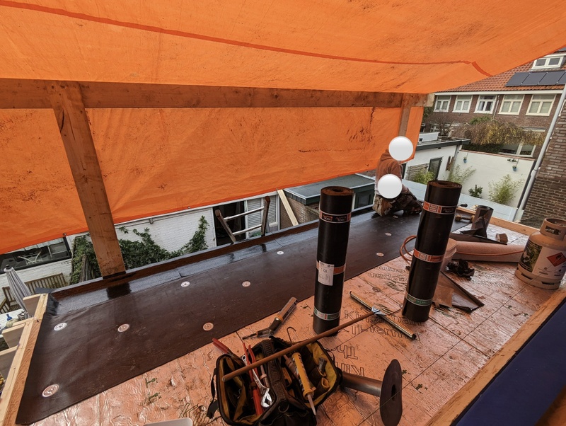

Ik heb toevallig even teruggezocht in de archieven en een foto gevonden van de dag dat het werd gebrand.

Op de foto van het leggen is een vloerwisser te zien wat mij doet vermoeden dat er water op de isolatieplaten heeft gelegen wat geprobeerd is te verwijderen. Op deze vochtige isolatie is het dak gebrand en dat vocht is gaan verdampen wat nu blazen/plooien veroorzaakt.

Maar het is niet zo'n mooi bitumen dak. Ik zie op de foto van het aanbrengen een afdakje van bouwfolie boven het dak. Was het toevallig een regenachtige dag toen het werd aangebracht? Dat zou de blazen kunnen verklaren, vocht opgesloten in het dakpakket.
Ik zou dit zo niet laten liggen. Als je met dit weer al zoveel blazen ziet, is het een kwestie van tijd totdat met een warme zomerse dag er wat scheurt.
