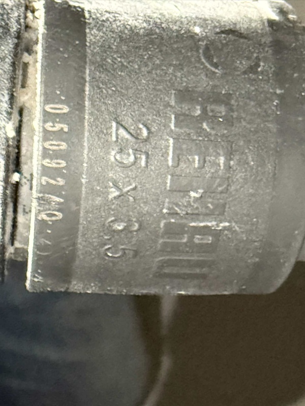

Ik heb voor de zekerheid een paar foto's gemaakt :
op de foto van de koppeling saat de tekst 25x3,5 : hieruit maak ik o dat wanddikte 3,5mm is.
Is deze aanname juist ?

Dat het geen tyleen is maar Rehau.
Dan heb je niks aan een tyleenkoppeling.

Rehau pex-a buis volgens mij. Passen alleen koppelingen op van rehau, dan een verloop naar koper.
https://www.warmteservice...ls-25-x-3-4-bt/p/49303120
Niet vergeten schuifhuls mee te bestellen. Dit komt zo te zien uit op 3/4 plat dus afdichten met een rubber en niet met een knelring. Pers tang kan je vgm ook bij warmteservice lenen.
