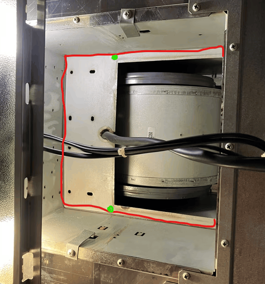

Bedankt voor de snelle reactie en het meedenken. Ik heb wat close ups gemaakt van deze dingen naast de motor. Ze zitten echt muurvast en ik krijg lastig mijn handen er naast. Het lijken niet echt filters. Aan beide kanten zit een klein soort pinnetje. (ook muurvast). Ik ben bang dat als ik heel veel kracht zet, ik iets kapot maak. Kan zijn dat vettigheid hard is geworden en het daardoor vastzit?

Vroeger gebruikte je koolstoffilters als de lucht niet afgevoerd werd maar terug werd geblazen in de keuken. Het kan dus best zijn dat er wel een plastic ring zit, maar het filter er niet in zit. En je dus eerder tegen een compleet vette motor zit aan te hikken.
Van een vergelijkbaar model afzuigkap (ok heel erg gekeken naar de vorm en motorplaatsing zonder de rest in ogenschouw te nemen). Dan is het toch echt die twee zwarte / antraciet schijven er afdraaien.

Dit lijkt een afdek plaat te zijn, zijn die 4 schroeven puur en alleen om deze afdekkingsplaat op zijn plek te houden? Dan zou je die ook los kunnen halen en beter bij de motor kunnen komen (of de motor er compleet uithalen).

Hartelijk dank. Ik ga dit weekend even prutsen met de schroevendraaier.

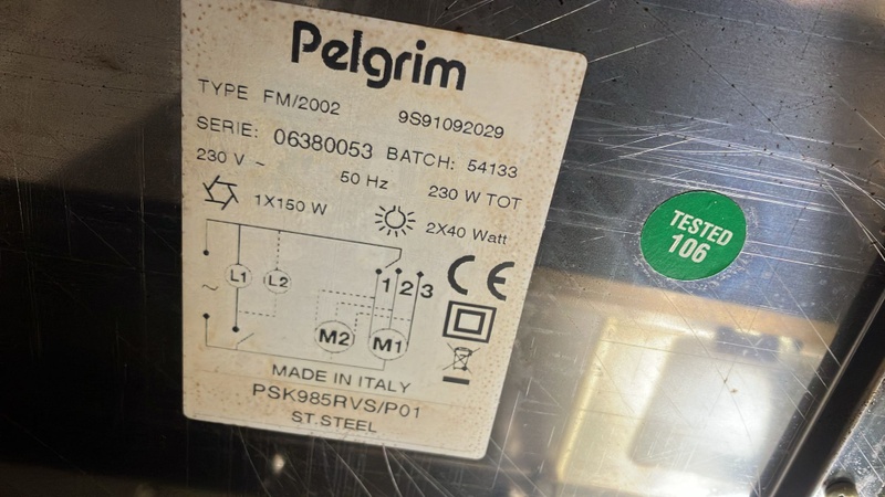

Als je nu zoekt op PSK958RVS/P01 dan vindt je vrijwel meteen de link naar het model met alle mogelijke handleidingen bij Pelgrim. Je hebt dus geen actieve koolstoffilters want die had je dan meteen al gezien als je de metalen roosters had losgehaald. Of er aan de afzuigmotor nog eer valt te behalen betwijfel ik, hooguit kun je er wat vet afhalen door alles te demonteren maar het merendeel is niet serviceable, nieuwe motor kan misschien nog.
Het gebrek aan afzuiging heeft denk ik meer met de afvoer te maken die is waarschijnlijk kleiner, waardoor de motor harder moet werken om toch nog iets af te voeren. Enige oplossing is de leiding verleggen en vooral korter (en breder in diameter) maken als dat kan.

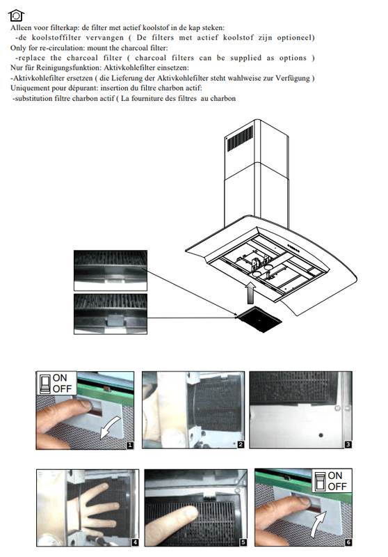

Volgens de onderdelen lijst zit er wel een filter in, maar die is rechthoekig en zou in het gat moeten zitten waar je nu direct doorheen kijkt en de motor ziet (dus niet de twee zwarte dingen aan de zijkant van de motor).
dat zou ook een stuk logischer zijn dat het hier zit, ipv dat je elke keer met een schroevendraaier het filter zou moeten vervangen
