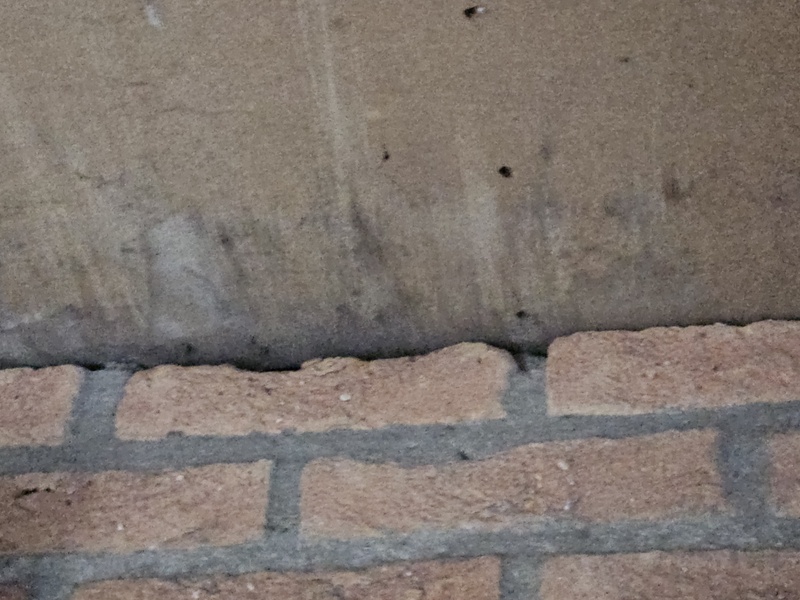

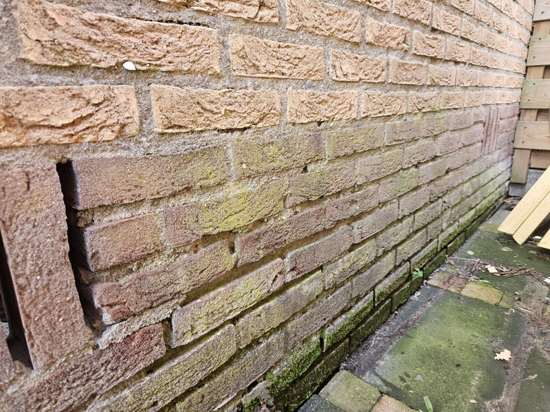

Mijn vraag;
Veel gereedschap en spullen in onze garage corroderen extreem en er is met enige regelmaat lichte geurvorming.
De garage van deze twee-onder-een-kapwoning is aan de lengtezijdes grotendeels van kalkzandsteen; scheiding met buren en scheiding met woning zelf welke in het verlengde verder gaat als halfsteensmuur langs de woning, en deze een hoek maakt als achtergevel van de garage. De deuren zijn twee vrij traditionele openslaande met enkelzijde glas en een loopdeur (met ventilatierooster) achteraan in de halfsteens muur.
De luchtvochtigheid in de garage is gemiddeld gezien zo'n 88%, vrij hoog dus terwijl het buiten rond de 80% schommelt.
Nou hebben wij ook open stootvoegen voor ventilatie onderin de halfsteensmuur aan de achterzijde (zie bijgevoegde foto). Heb niet het idee dat ze werkelijk een positieve bijdrage leveren aan een beter en droger klimaat in de garage, kan ik ze dichtmetselen?
Daarbij de vraag of openingen tussen plafond en kalkszandsteen / halfsteensmuur op te vullen zijn met purschuim of dit af te raden is?
Afbeeldingslocatie: https://tweakers.net/i/gdsU2WeGJpk1FKYlQPN38rUblAk=/800x/filters:strip_icc():strip_exif()/f/image/GZoTebt7K2w3WkZb3i0zrLPH.jpg?f=fotoalbum_large
Afbeeldingslocatie: https://tweakers.net/i/w4xNO5xdOi_0HfKtlwJbz1pT5IM=/800x/filters:strip_icc():strip_exif()/f/image/Kflu0yEdrSiY0gdrVCMbRHON.jpg?f=fotoalbum_large

Gezien de luchtvochtigheid binnen de garage hoger is dan buiten, zou je zeggen dat je te weinig ventileert.
Als je naden en kieren gaat dichten, zul je nog steeds een manier moeten vinden om vocht juist af te voeren.
Dit doe je door ventilatie of door het plaatsen van een ontvochtiger.

Controleer de muren op optrekkend vocht. Dat draagt bij aan de luchtvochtigheid in de garage en raak je niet kwijt door alleen te ventileren. Vaak is het voegwerk onder de bestrating in belabberde staat en zuigt het vocht uit de grond op.
Als je de bestaande ventilatie gaat dichten zal het probleem alleen maar groter worden, zeker omdat de luchtvochtigheid binnen nu al hoger is dan buiten.

Achter de achtergevel van de garage staat een blokhut, ertussen een smalle steeg waar goed ventileert maar geen of weinig zon komt, bijgevoegd een afbeelding, sprake van optrekkend vocht?Afbeeldingslocatie: https://tweakers.net/i/90lKGNKHOox789Ln4AAG8md2-nM=/800x/filters:strip_icc():strip_exif()/f/image/pxtE1PojTsnTSeMXg8nhxDgP.jpg?f=fotoalbum_large
  • wvdveer
  • Laatst online: 23-09 10:24
ThomasFaller schreef op woensdag 22 oktober 2025 @ 13:09:
Achter de achtergevel van de garage staat een blokhut, ertussen een smalle steeg waar goed ventileert maar geen of weinig zon komt, bijgevoegd een afbeelding, sprake van optrekkend vocht?[Afbeelding]
Meten is weten, maar gezien de verkleuring van de stenen en het voegwerk denk ik dat daar wel wat vocht in zit.

Denk dat de afwatering / infiltratie van regenwater in die steeg ook te wensen overlaat. Daar zal wel een dun laagje zand en aangereden bouwgrond onder zitten i.p.v. een gebroken puinlaag en een flink pakket zand.
Overigens is verwarmen én correct ventileren zowat de enige mogelijkheid om de boel een beetje droog te krijgen. En wat anderen ook al zeggen, meten is weten.

Ik had ook vochtproblemen in de schuur, dezelfde die jij omschrijft. Enkelsteens, geen isolatie en ook enkel ventilatie via open stootvoegen. Allerlei plannen gemaakt omdat iedereen roept 'isoleren' of 'stoken', maar uiteindelijke oplossing was het beperken van vochtdoorslag via de stenen.
Muur geïmpregneerd en de problemen waren opgelost. Gewoon zelf gedaan. Uiteraard blijft het een ruimte zonder verwarming, dus je kunt er geen zaken opbergen die niet tegen vorst kunnen.
Maar elke ruimte is anders. Op jouw foto lijkt ook veel optrekkend vocht te zien en ligt het straatwerk tégen de gevel aan. De boel is zó nat dat er zelfs mos op groeit. Wellicht kun je daar de afwatering verbeteren en ook iets aan dat optrekkende vocht doen. Als je de ventilatie dichtzet, zonder de oorzaak van vochtdoorslag aan te pakken dan kan dat vocht er niet meer uit: dan maak je het dus alleen maar erger.

Als je roest op gereedschap tegen wilt gaan moet je ook gaan verwarmen. In onverwarmde garages / schuren fluctueert de temperatuur te vaak waardoor condensvorming ontstaat op voorwerpen die kouder blijven dan de lucht in de schuur. Dit zal blijven gebeuren, ook als je het vochtprobleem oplost.
Enige manier om dat tegen te gaan is het oplossen van het vochtprobleem, isoleren, ventilatie afstemmen en verwarmen.
