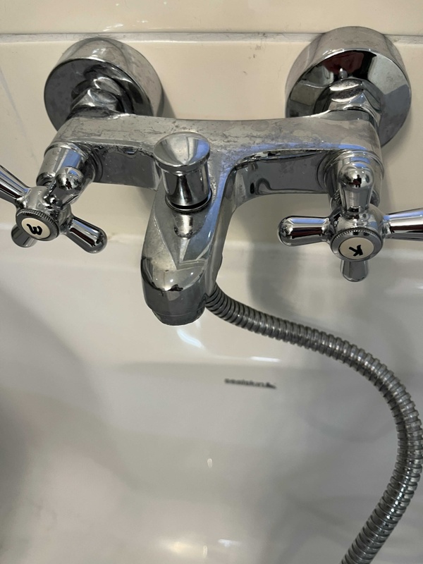

Mijn badkraan (2008) met twee draaikranen) van merk Venlo lekt. Hij druppelt uit de kraan.
Mijn verwachting is dat de keramiekschijven beschadigd zijn en zou ze willen vervangen.
Nu kan ik op internet niets vinden voor die vervanging, dus vroeg me af of er universele keramische binnenwerkjes zijn (die zie ik wel bij gamma) die zouden passen.
Zou iemand weten wat goede passende vervangende onderdelen zijn?

Venlo Onderdelen Nimbus II Nostalgisch Keramisch Badmengkraan F3142AA

Dank je, ik had blijkbaar slecht gezocht.
Wellicht kan ik dan toch maar beter een nieuwe kraan kopen.. 100 euri voor twee, pff

Ik weet niet waar jij je kranen koopt maar die zijn de afgelopen jaren ook erg in prijs gestegen. Wat je nog wel kan proberen is of je ze met schoonmaakazijn schoon kan krijgen, nee heb je en kost alleen tijd en een beetje moeite.

Goed plan Ik ga eerst met azijn aan de gang.

Na een tijdje in de wat verwarmde azijn, was ie optisch als nieuw.
Echter na monteren lekte een van de twee nog 10 keer erger. Zo erg dat ik hem niet een nacht wilde laten lopen.
Ben met het ding naar de gamma gereden, heb een universele uit het rek gehaald (23 euro) en het werkt weer :-).
