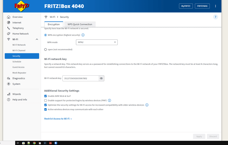

@Dinsdale
Met FRITZ!OS 8.02 kan je de optie Optimize the security settings for Wi-Fi access for increased compatibility with older wireless devices uitzetten en testen of het probleem hiermee opgelost is.

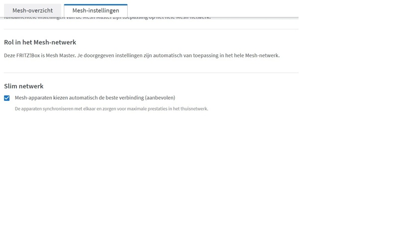

@Emos
Ik zie bij mij geen tweede voor slim kiezen in Mesh Settings? Ik draai Fritz!OS 8.0.2, en jij?
Kabel is binnen wel een optie, buiten wat lastiger.
Afbeeldingslocatie: https://tweakers.net/i/Lvqck9xDmQm0h5_na-6MUyxXBz0=/800x/filters:strip_exif()/f/image/V0yKz1ZEqRvnVN2DSFR2q9or.png?f=fotoalbum_large

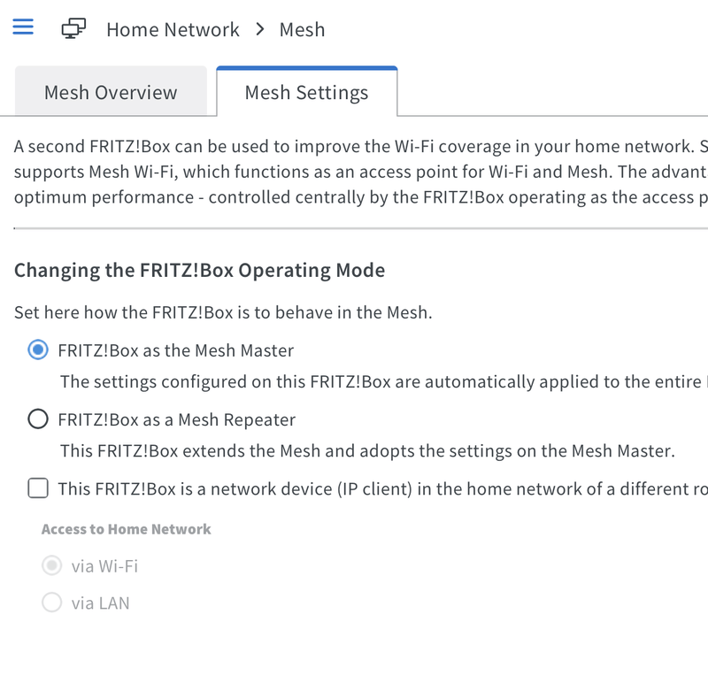

  • Emos
  • Laatst online: 23-09 17:11
@Dinsdale: Ik heb firmware v8.20 draaien op mijn 7590AX.
Afbeeldingslocatie: https://tweakers.net/i/sVJB4VopOa2Uw7fdfYhkaDL5m6U=/800x/filters:strip_icc():strip_exif()/f/image/iwvH1Yry31Fh09Q36PCz6TLZ.jpg?f=fotoalbum_large
Emos
  • Dinsdale
  • Laatst online: 24-10 07:34
@Emos Ah, de 4040 krijgt dus blijkbaar deze functionaliteit niet meer.
  • Beste antwoord ✓
  • FRITZ!webcare
  • Registratie: Februari 2022
  • Laatst online: 06-11 12:44
@Dinsdale
Afbeeldingslocatie: https://tweakers.net/i/pcRbtxdduoK29x5av83p0DqA3RA=/800x/filters:strip_exif()/f/image/iVW0b5sKGWdQaiETf7gMV1zM.png?f=fotoalbum_large

  • Dinsdale
FRITZ!webcare schreef op maandag 27 oktober 2025 @ 11:36:
@Dinsdale
Vriendelijke groeten uit Berlijn,
Je FRITZ! Supportteam
@FRITZ!webcare
Het lijkt erop dat dit geholpen heeft. Ik had de PC op 40cm afstand van de 3000AX staan en weer werd er verbinding met de router beneden gemaakt, 12 Mbit/sec. Daarna deze setting veranderd en de PC opnieuw gestart. Nu heb ik een 1.9Gbit/sec verbinding met de 3000AX! Kun je uitleggen wat deze setting precies doet en waarom het onder 'Security' staat?
Vriendelijke groet,
Tom
  • FRITZ!webcare
Beste @Dinsdale
Wat goed dat je computer weer verbinding kan maken.
De optie garandeert dat ook oudere apparaten die geen PMF (Protected Management Frames) ondersteunen een verbinding via Wi-Fi kunnen maken.
AVM GmbH
