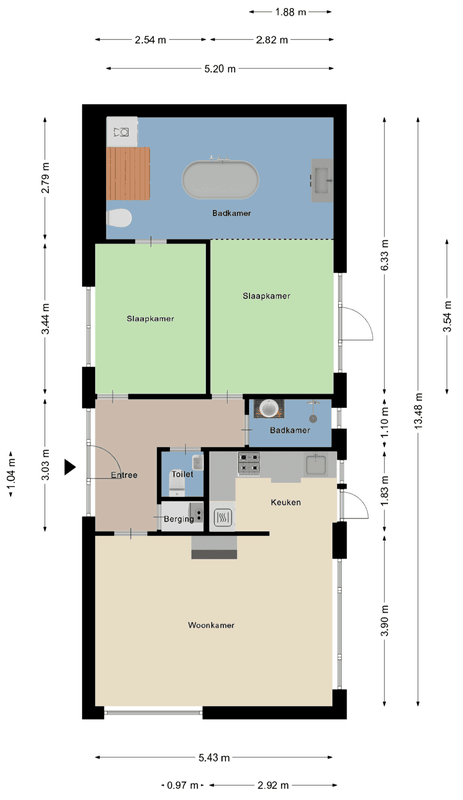

We zijn plannen aan het maken voor het verduurzamen van een recreatiewoning: bungalow uit 1965 in Overijssel, ~70m2 (~230 m³ te verwarmen volume, 15gr dakhoek), nog vrijwel in originele staat.
De overdracht moet nog plaatsvinden: we willen goed in kaart brengen welke aannames we nog moeten valideren, voordat we naar offertes etc gaan. Benieuwd welke kansen jullie zien :9
  • Dak is verouderd, bitumenlaag bovenop hout met houtwolcementplaatpaneel. Vervangen door sandwichplaten (Rc ~7) lijkt beste optie
  • Er is een open haard die we, met de dakwerkzaamheden, willen aftoppen en vervangen door Dimplex
  • Spouwmuren zijn niet geïsoleerd, van plan met Supafil (Rc ~2) te laten fixen
  • Vloer is lastiger: ensuite is nieuwer, geïsoleerd (met elektrische vloerverwarming), maar rest van de woning niet. Geen goede kruipruimte(toegang), willen we niet meteen oppakken
  • Houten kozijnen hebben oud dubbelglas, plan on na dak/spouwmuren & warmtepomp op te pakken
  • Er is een 3x25a aansluiting, PV op zuid-zuidoost helft dak aanleggen lijkt zinnig, maar nog geen direct plan
  • Slaapkamers hebben een ~2012 Daikin multisplit airco opstelling, Perfera muur in elk
CV ketel uit 2008 verwarmt nu de boel en levert sww - die lijkt aan vervanging toe. Indicatie van vorige eigenaren is 1500m3 jaarverbruik, maar zonder inzicht in de bezettingsgraad is het lastig beoordelen hoe representatief dat is.
Afbeeldingslocatie: https://tweakers.net/i/cjMYaDzrBHeneWR7xxMabW3V2b0=/x800/filters:strip_exif()/f/image/BbUmAWMckX2RqSJAuJ5eDSQ5.png?f=fotoalbum_large

Ik denk dat er te weinig afgifte is, ook na heatmeisters, om aan de benodigde 6kW te komen bij voldoende lage Ta (55 denk ik dat je er al niet komt).
Met deze relatief kleine radiatoren vermoed ik dus ook dat er met CV op zeer hoge temperatuur gestookt is, waardoor CV rendement laag is (Retour vrijwel zeker boven de HR omslag @55). Ik verwacht ook dat de leidingen aan de krappe kant zijn, want bij hoge temperatuur is er weinig debiet nodig.
Ook de Altherma 4 is het nog niet gelukt de natuurwet te breken waardoor het 2% per graad extra kost om warmte te maken.
Dus ik zie zonder grote aanpassingen aan afgifte systeem geen succes formule met L/W.
L/L werkt altijd, en kan met goede plaatsing gewoon comfortabel zijn.
PS: zonde dat net zo’n grote en-suite het smerigste ding in huis (toilet) niet gescheiden is van het schoonste…

Ik heb gerekend met ~7.3kW (koevlaas) bij het oude/ongeisoleerde 433W/K scenario, en daarmee ~3.8kW bij het nieuwe/geisoleerde (~230W/K) scenario. Met de Daikin 6kW opstelling dacht ik zo wat (sww/defrost) headroom te hebben, maar omdat ze (voor zover ik lees) goed kunnen moduleren naar lager vermogen (eg ~4kW) een goede fit te hebben.
Een ongunstige initiele SCOP zou ik dan voor lief kunnen nemen, totdat er radiatoren zijn vervangen en de temperatuur van 55 of 60 naar beneden zou kunnen. Als de leidingen inderdaad aan de krappe kant zijn (12/15mm?) gaat het zonder vloer openbreken lastig worden, en lijkt L/W inderdaad dood te lopen...
Ik ga de volgende keer op locatie de radiatoren nog maar eens nameten en kijken naar de ingestelde temp op de CV. Nog andere tips voor ophalen info op locatie?
Zal ook maar eens orienteren wat een goede plek voor FVXM50AB unit in de woonkamer zou zijn, als het L/L moet worden
(Er zijn in de en-suite inderdaad wat... creatieve ontwerpkeuzes gemaakt 😅)
