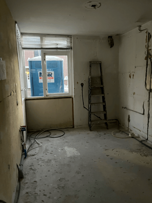

Goedenavond,
Wij zijn ons huis flink aan het verbouwen en 1 van de opties die ik aan het onderzoeken was het isoleren van de spouwmuur. Helaas geen optie vanwege vervuiling.
Daarnaast is de spouw licht geïsoleerd middels steenwol 40mm (jaren 80).
Alleen kwam de adviseur wel tot de conclusie dat dit onder het raam in de keuken niet het geval is. Hij botste tegen een soort plaat op.
Aan de binnenkant zag ik houtplaten die ik kon losschroeven en daarachter een ruimte (Zie de foto's).
1. ik denk dat er een soort asbestplaat tussen zit? Deze lijkt ook nog beschadigd.
2. kan ik dit zelf isoleren? en wat kan ik dan het beste gebruiken?
De ruimte is ongeveer 55m diep.
Afbeeldingslocatie: https://tweakers.net/i/T0iObPqOGDjnzYW6a7X4vg-FS1U=/x800/filters:gifsicle():strip_exif()/f/image/imYOZynibdUwxSVWNKegnpkt.gif?f=fotoalbum_large
Afbeeldingslocatie: https://tweakers.net/i/jY8OW5M9wZfpr97SK_7ChmT_uOo=/x800/filters:gifsicle():strip_exif()/f/image/jZNm1x8DXEsicyYYBPnB84ry.gif?f=fotoalbum_large
Afbeeldingslocatie: https://tweakers.net/i/ZmlRbZ7RvT-JvCeNMokyPvDZGFQ=/x800/filters:gifsicle():strip_exif()/f/image/h0uRrohPGIfkdZIXTvb8Jk2H.gif?f=fotoalbum_large
Afbeeldingslocatie: https://tweakers.net/i/-ZIIqs-bNoH_GM4OuJsK-Wa41dw=/x800/filters:gifsicle():strip_exif()/f/image/x6xykh7hkRNjZdQT6f7FJO3H.gif?f=fotoalbum_large
  • Eisbar
  • Registratie: September 2022
  • Laatst online: 23:06
Heb je al iets erin gezet? Vroeg me af wat aan de buitenkant zit. Je zou dit gewoon kunnen behandelen als een stenen muur vermoed ik. Dus isover deken of plaat erop, damprem (climafolie voor de zekerheid) erover, netjes aftapen en weer dicht maken.

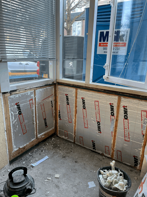

Uiteindelijk heb uiteindelijk 50mm Pir platen erin gezet!
Asbest verwijderen op deze plek was helaas niet zo simpel. Ik kon nergens zien hoe de platen vast zaten aan het frame. Ik denk dat daarvoor het hele kozijn eruit had gemoeten. Voor nu is dit al een verbetering qua hoe het was, maar zit de asbestverdachte plaat veilig achter de muur :).

Netjes opgelost. Wel vreemd dat er helemaal geen isolatie in zat. Zelfs voor de jaren 80 is dat niet gebruikelijk. In die tijd was asbest ook al lang discutabel, dus het kan ook best een ander soort plaat zijn. Ik zou nu het weer netjes is ingepakt er in ieder geval niet wakker van liggen.
