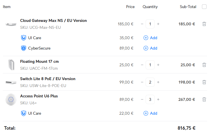

Na een ochtendje zoeken en wikken en wegen kwam ik ook bij de volgende samenstelling uit. Graag ontvang ik hierover de meningen van jullie. Afbeeldingslocatie: https://tweakers.net/i/IbYx7APsCzXeNXdDPEZvJo1FUoI=/fit-in/4000x4000/filters:no_upscale():strip_exif()/f/image/d4Yn4pbc0NvzkpnX0R4Zh2T3.png?f=user_large

Hoogheid schreef op dinsdag 21 oktober 2025 @ 11:43:
Na een ochtendje zoeken en wikken en wegen kwam ik ook bij de volgende samenstelling uit. Graag ontvang ik hierover de meningen van jullie. [Afbeelding]
Ik had eerst netgear/tp-link.
Sinds een jaar helemaal over op Unifi.
En dat werkt gewoon super. Het is haast plug&play maar nog steeds heel veel mogelijkheden om "advanced" te gaan.
Je zou die setup nog een kleine 100 euro goedkoper kunnen maken door een ucg ultra te nemen.

En iets duurder door U7 Pro’s te nemen. Ben je voor de komende 5-8 jaar klaar.
Je hebt de Cloud Gateway Max NS. Is het niet goedkoper om de UCG-Ultra te nemen? Volgens mij dezelfde specificaties maar dan geen storage (die alleen voor Protect/camera's is). Ik lees in het verhaal nergens dat je camera's hebt of later zou willen aanschaffen.

Ik wil heel graag iedereen hartelijk bedanken voor het reageren in dit topic met tips en dingen om rekening mee te houden.
Ik heb uiteindelijk de volgende set-up aangeschaft en inmiddels geïnstalleerd:
- UniFi Cloud Gateway Ultra
- 2x UniFi Lite 8 PoE netwerk switch
- 3x UniFi U6+
Alles was zeer eenvoudig te installeren en werkt echt top! Ik vind de UniFi OS interface erg prettig werken en ben er enorm blij mee!
