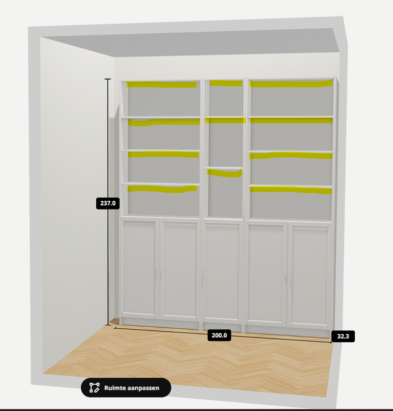

Hi all,
In ons huis laten we een kast maken in de woonkamer, waarbij ik de vakken graag met led strips wil verlichten. Het gaat om zes aparte vakken (zie tekening kast). De connectors komen samen in het middenste deel.
Mijn gehele woning is gebaseerd op Hue, dus dat heeft de voorkeur, maar iets wat Zigbee/Hue ondersteunt kan ook prima. Ik kom echter met Hue niet lekker uit hoe je dit zou doen, want er is geen basis 1m led strip. En volgens mij is dat meer bedoeld op serieel dan parallel.
Afbeeldingslocatie: https://tweakers.net/i/sPiy_LCph4wY4VxgD7brfeRDRvQ=/800x/filters:strip_icc():strip_exif()/f/image/cxBTvsZ7PRdG94DDKaAxQGTn.jpg?f=fotoalbum_large
Hoe kan ik dit het beste aanpakken? Ik denk dus dat die strips allemaal in het middendeel ergens samenkomen. Door komt ook een stopcontact.
Dank :)!

Hoe werkt dit dan, zo een basismodule is 2m aaneengesloten, terwijl ik 6 losse strips van 1 meter nodig heb. Deze kan je volgens mij niet knippen? Ik kijk even op Robshop idd.

Oke, ik heb begrepen dat mijn meubelmaker de voorkeur geeft aan deze ledstrip: https://www.ledstripkonin...rip-warm-wit-pro-480-leds. Hij heeft ervaring met deze in te frezen, wmb prima weet ik zeker dat het goed zit.
Nu de Zigbee controller nog:
Volgens mijn berekening kom ik dan uit op een ampere van 0,699 per meter. Dat keer 6 is 4,2A.
Ik ben via Robbshop uitgekomen op de volgende Zigbee controller: https://www.robbshop.nl/g...cct-zigbee-led-controller.
Nog een aantal vragen:
- Is de ledstrip dan van 2 meter op te knippen in 1 meter en zijn dan beiden stukken te gebruiken? Of moet je er 6 kopen van 2 meter waarvan je er van elke maar 1 meter kan gebruiken?
- Is de Gledopto inderdaad een goede controller?
- En hier heb ik er dan geloof ik twee van nodig toch? Twee met maximale 6A stroom.
- Kan ik de ledstrips op de gledopto aansluiten en hoe doe ik dat?
- Dan heb ik geloof ik ook nog een aparte voeding nodig voor de Gledopto's, welke kan ik hiervoor gebruiken?

We bestellen 3 strips van 3 meter en knippen deze door de helft. Door middel van een ander stekkertje kan dit dan aangesloten worden. De 1 meter strips zijn net te kort voor de planken.
Advies voor zigbee controller voor alleen wit licht zonder solderen? Wordt gewaardeerd :).

Ik kaap dit topic even omdat ik met een soortgelijke vraag zit :-).
Wij willen bij ons in de woonkamer tegen een lege muur een kastenwand bouwen, met als basis Billy kasten van Ikea. Voorbeeld van de kast zoals we hem nu hebben samengesteld in de Ikea kast planner:
Afbeeldingslocatie: https://tweakers.net/i/UkKI1UL8H0chTkNp90fb31QDKjQ=/x800/filters:strip_exif()/f/image/48X4MIgNYliuNfh7M8hLpxAX.png?f=fotoalbum_large
Het idee is dat we de kast gaan 'inbouwen', dat wil zeggen dat we hem omlijsten met MDF waardoor het een 'inbouw look' krijgt.
Ik zou graag in de open vakken van de kast in de onderkant van de planken led strips willen inbouwen (geel gearceerd in plaatje). De planken vervangen we met zelfgemaakte planken van MDF waar ik dan een mooi aluminium led strip profiel in kan frezen (want in de planken van Ikea gaat frezen niet lukken, geperst hout...) . Dat stuk gaat wel lukken (ik heb hier nog wel wat uitdagingen bij maar dat is niet waarvoor ik hier nu post), maar nu....
Ik heb dan dus 11 led strips (4 links, 3 midden en 4 rechts). 1 van de 'eisen' die we stellen is dat ze (gezamenlijk) te bedienen zijn met Philips Hue (alles is verder hue dus heb geen zin in weer een app/leverancier erbij). Ze hoeven niet individueel te bedienen te zijn.
Vragen die ik hierbij heb:
- Hoe de hell sluit ik 11 strips aan?? Moet ik ze onderling verbinden en er dus eigenlijk 1 lange strip van maken? Of blijven het 11 individuele strips?
- Betekend dit dan dat ik 11 losse zigbee hue compatible controllers moet aanschaffen?
- 11 losse adapters?
Ik ben dus vooral benieuwd naar oplossingen om het geheel aan te sluiten op zo'n efficient mogelijke manier. Met googelen kom ik er niet uit hoe je van 1 adapter naar 11 led strips gaat met daar tussen ook nog eens een controller zodat het geheel Hue compatible is. Voor iemand die er verstand van heeft vast heel simpel, maar ik merk dat ik wat pointers nodig heb :-).

  • RiDo78
FireSonus schreef op dinsdag 27 januari 2026 @ 16:10:
Die vraag is inderdaad soortgelijk. Sterker nog hij komt in hoofdlijnen overeen met die van de topicstarter.
Dus mijn vraag aan jouw is, heb je mijn uitgebreide antwoord hierboven gelezen? Zo niet, doe dat dan eerst en stel eventuele vragen die je daarna nog hebt even opnieuw hier.
En los daarvan, je bent je bewust dat de bovenste en de middelste plank van de Billy constructieplanken zijn? Dus die kun je niet zomaar even vervangen door MDF of je moet ook de constructiegaten boren. Natuurlijk kun je er wel een MDF plankje onder plakken.

  • FireSonus
  • Laatst online: 08:22
Thanks voor je reactie! Ik had jouw reactie zeker al gelezen, maar zal hierbij ook even antwoord geven op de verchillende vragen die jij in die reactie stelt:
- Wil je kleur en/of wit?
Warm wit, ik heb zelf deze strip gevonden die ik erg gaaf zou vinden om in te frezen:
https://www.led-gigant.nl...24-volt-2700-10meter.html
- Bij wit, wil je dan warm-wit, koud-wit, natuurlijk-wit of wil je de kleurtemperatuur kunnen aanpassen?
Nope, die strip hier boven is prima
- Wil je alle leds op een strip in dezelfde kleur/wit-waarde of wil je elke led individueel kunnen aanpassen?
Alles in dezelfde kleur
- Wil je dat alle strips hetzelfde gedrag vertonen of wil je elke strip afzonderlijk kunnen regelen?
Allemaal hetzelfde gedrag, dus als ik in de Hue app het percentage verlaag dan wil ik dat ze allen tegelijk dimmen. Afzonderlijke regeling is niet nodig.
- Hoe wil je de aansturing gaan doen?
Bij voorkeur dus via Hue (en daarmee ook Google Home).
- Hoeveel ledjes wil je op een meter strip hebben? 30, 60, 144 of COB (=doorlopende lijn)?
Dit wordt dus COB...
- Hoe bevestig je de leds in de kast? Met plakstrip of in een profiel?
Als ik de tekst op de site mag geloven kan dit zonder profiel. Ik ga wel als een soort Proof of Concept binnenkort die LED strip bestellen en een MDF plank voorzien van die strip.
Ik ben inmiddels ook zelf wat verder en ben er achter dat je 1 voeding kunt gebruiken, met daar 1 Hue compatible controller achter en vanuit daar naar de 11 led strips kunt, maar ik zoek nog wat bevestiging voor het aansluiten/bedraden van het geheel:
Hoe ga ik dit bedraden? Ik heb vanuit de voeding straks een + en -, hoe 'splits' ik die zodat ik er 11 strips op kan aansluiten? Ik had een vraag gesteld aan een LED verkoop website en daar kwam het volgende beknopte antwoord terug:
"Alle strips kunnen op 1 voeding, de kabels kunt u samenvoegen met lasklemmen
De controller kunt u tussen de voeding en de strips plaatsen"
Leuk, maar ik zoek dus naar een wat meer technische vertaling hiervan :+ .
Nu komt dit hele 'project' voort uit het feit dat wij onze woonkamer aan het laten verbouwen zijn, dus er zal op zeer korte termijn ook een electricien langs komen, die kan ik natuurlijk ook wel wat vragen, maar ik ben dat liever voor :-).
Je hebt trouwens gelijk over de bovenste en middelste plank, maar daar was ik idd van plan MDF aan vast te maken. We willen juist ook dat de planken wat dikker lijken dus dat komt goed uit.
