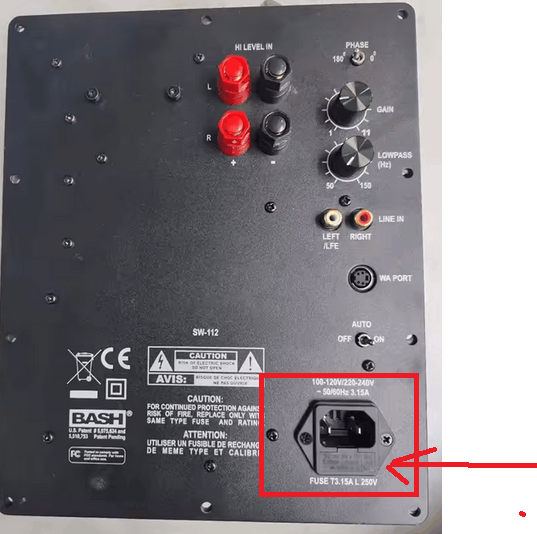

  • Rolla
  • Laatst online: 14-07 21:33
Afbeeldingslocatie: https://tweakers.net/i/rVfWT-JiSbYS4GZjwFH_x05cRfg=/fit-in/4000x4000/filters:no_upscale():strip_exif()/f/image/TYCI5Zw6RKVnj4AiY2Kt7HEm.png?f=user_large
Sorry voor mijn late reactie. Ik heb even tijd moeten vinden om er naar te kijken.
Even een foto geleend van internet. In de stroomaansluiting zit iets wat op een klepje lijkt en daar achter zit de zekering. Volgens internet is deze te openen met een schroevendraaier. Mij lukt het niet. Iemand een idee hoe ik deze kan openen?
Als leek zou ik denken dat als een zekering stuk is de subwoofer ook niet aan zou gaan. Het lampje aan de voorzijde brand als de stekker in het stopcontact zit.
  • The Eagle
  • Laatst online: 23:00
The Eagle
I wear my sunglasses at night
Schroevendraaier achter het lipje bovenaan zetten. Maar moet ook met je nagel kunnen.

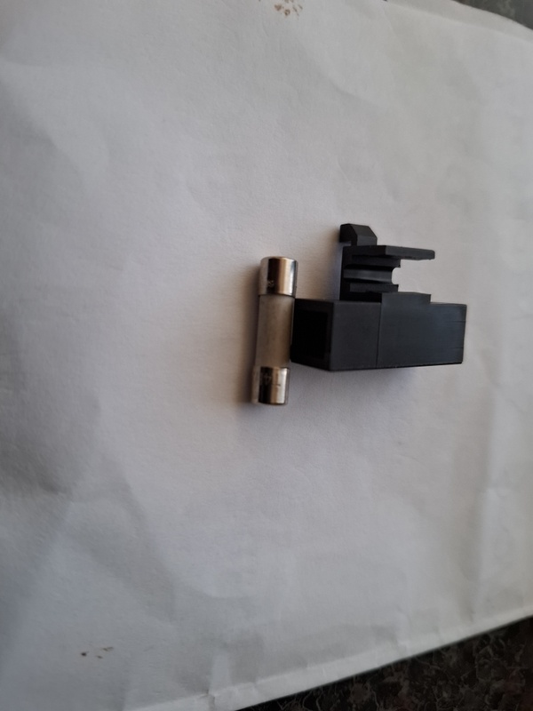

  • Rolla
Afbeeldingslocatie: https://tweakers.net/i/YjHXjQgeDlzApfaWXKNUc_1pyF8=/x800/filters:strip_icc():strip_exif()/f/image/bU3nPVPiOS14juruyFCROReK.jpg?f=fotoalbum_large
Na nogmaals proberen met een schroevendraaier heb ik hem er uit gekregen. Volgens internet is het een keramische zekering. De zekering is wit/grijs van kleur. Hoe weet ik nu of deze stuk is of niet?
