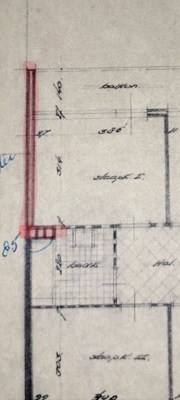

Beste mensen,
Graag leg ik dit voor, misschien weet iemand er een oplossing voor.
We hebben een nieuw huis gekocht en helemaal verbouwd en alles is reeds afgewerkt.
Onze slaapkamer grenst aan die van de buren en wij ervaren daar geluidsoverlast van. De buren hebben de badkamer aan ons grenzen. De geluiden die wij horen zijn o.a.:
- dichtslaan van kasten en eventueel deuren (hoor je hard)
- klappen/slagen van de waterleiding (hoor je hard)
- lichtschakelaar uit/aan (dit hoor je best hard)
- soms praten (dit hoor je zacht op de achtergrond)
Het zijn dus gewoon normale leefgeluiden van de buren. De slaapkamer heeft een eigen spouw en gedurende de verbouwing hebben wij de spouwmuur laten isoleren met inblaas steenwol. Dit heeft helaas niet geholpen.
Links naast de slaapkamer muur zit een schouw. Die is hol en misschien fungeert die ook als klankkast. Ik heb de bouwtekening bijgevoegd en de betreffende muur en schouw rood gearceerd.
Afbeeldingslocatie: https://tweakers.net/i/xfXqURuYPI_4k8iLTjlDmeQIGRg=/x800/filters:strip_icc():strip_exif()/f/image/B8tAjkHgKfh9UxF3HTZMv48q.jpg?f=fotoalbum_large
Vanwege de bechikbare ruimte in de slaapkamer en omdat er al steenwol in de spouwmuur zit willen wij geen extra voorzetwand. Een oplossing van maximaal ca. 5 cm dik ongeveer kan prima. Ik heb op internet al gelezen over geluidsisolerende platen en met name massa toevoegen zou goed zijn. En dit dan doen tegen de aangrenzende wand + links tegen het schouwgedeelte. Dit kan dan afgewerkt worden met behang of akoestische lattenwanden bijvoorbeeld (alleen vilt of een lattenwand zou onvoldoende effectief zijn)
Heeft iemand wellicht de ideale oplossing of ervaring hiermee?
Bij voorbaat dank

Bedankt voor je reactie. Daar is helaas te weinig plek voor gezien de indeling van de kamer :)

Hoe oud is de woning? Misschien kan je hier nog iets aan laten doen. Het is namelijk de constructie die niet klopt. Jij hoort de geluiden omdat ergens jouw woning contact maakt met die van hen (binnenmuren). Contactgeluid, stemmen en slaan van deuren en ramen gaat via de constructie. Een voorzetwand helpt niet. Massa misschien wel zoals je aangaf. Maar het zal het probleem nooit 100% oplossen. Misschien hebben ze zelfs het closet aan jouw binnenmuur geschroeft. Dan hoor je de buurman plassen.
Contactgeluid pak je bij de bron aan. Vraag je buren eens of zij jou horen. Misschien kunnen jullie samen een oplossing vinden in de vorm van voorzetwanden aan hun kant en iets aan jouw kant wat geluid absobeerd.
Mijn ervaring is: Bijna iedereen heeft hier last van. De bouw in Nederland kon wel door kleuters gedaan worden want echt... er klopt vaak geen zak van. Zelfs nieuwbouw woningen kennen deze problemen. Ik zit met hetzelfde probleem als jij. Vandaar frustratie..

Bedankt voor je bericht.
De woning is uit 1962. De woning van de buren is een iets ouder. De onze is iets later ertegenaan gebouwd (betreffen 2 onder 1 kap woningen). Als het goed is, is ieder aspect van de woning los ertegenaan gebouwd met eigen muren
