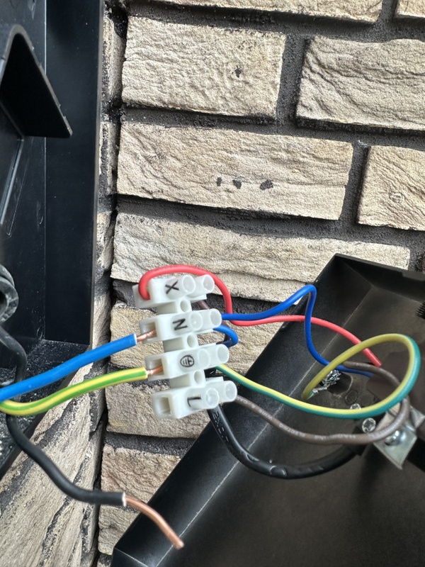

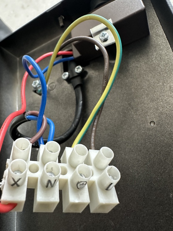

Ik probeer een lamp met schemer schakeling aan te sluiten, maar hij gaat niet aan als ik de sensor dicht houd (of als het donker wordt) , als ik de schakelaar binnen uit en aan zet gaat de lamp wel een milisceonde aan.
Ik dacht kleur op kleur is elektromonteur maar dat is hier niet zo 🤣.
(Ik weet echt niets van elektra tbh)
(De zwarte kabel zat gewoon aangesloten op L)
Wat doe ik fout?

Zoals ik het begrijp zijn ze nieuw?
Laat ze eens 24 uur aangesloten en ingeschakeld staan.
Soms moeten deze lampen een keer een dag-nacht cyclus doorlopen voordat ze goed werken.

CrankyGamerOG schreef op zondag 19 oktober 2025 @ 09:53:
Dat is correct. Zwart (schakeldraad) mag/moet op L
Zit er geen afstel schroefje op je lamp/daglichtsensor? Om hem af te stellen.
Heb je een merk en type van de lamp?
[ Voor 6% gewijzigd door a.boogerd op 19-10-2025 10:23 . Reden: vraag naar lamp merk/type ]

Ok, maar als ik de sensor afdek zouden ze toch gewoon aan moeten gaan??

Logischerwijs wel, maar ik heb het ook gehad. Wachten tot de avond en toen deed de lamp het bij mij. Afdekken had geen nut, alsof het langer dan x-minuten donker moet zijn ofzo

Ze gingen gisteravond ook niet aan….
Iemand was op de bouw en is gaan kijken voor mij.

CrankyGamerOG schreef op zondag 19 oktober 2025 @ 11:14:
Dat maakt het dus zo raar.
Ik had het hier ook met een lamp. Wilde niet aan gaan en afdekken en dergelijke werkte ook niet.
Toch ging de lamp het uiteindelijk doen nadat het dus een keer donker en licht geworden was.

Zou inderdaad zo simpel moeten zijn als de drie draden p kleur aansluiten en gaan. Blijft eigenlijk alleen over dat hij gewoon defect is.
En voor de volgende keer, de draden half zo lang strippen. Je wilt geen koper zien.

Dat was alleen tijdelijk 🫡

De X lijkt het geschakeld contact te zijn. Als je de zwarte draad daar aankoppelt in plaats van de rode, zou je de sensor moeten overslaan. Gaat de lamp dan gewoon aan?

24 uur later en ze deden het wel! Jij had dus gelijk, thnx.
