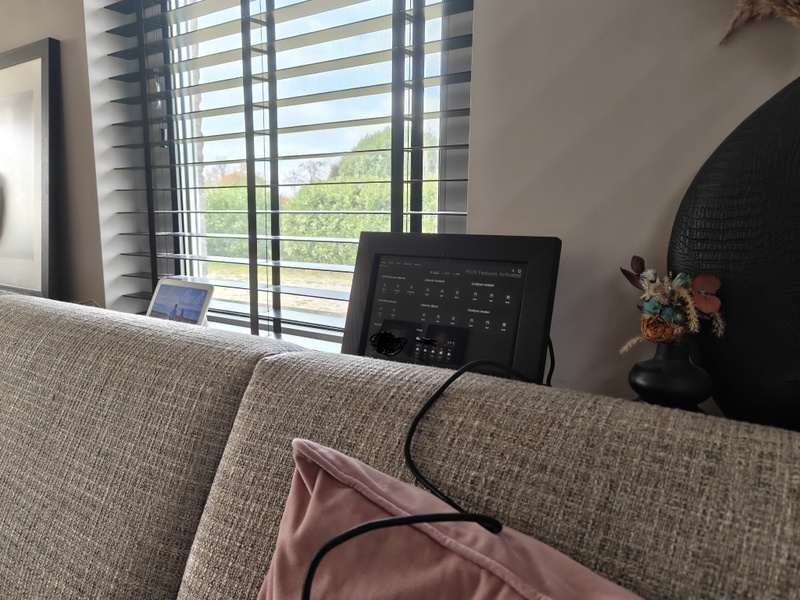

Toevallig net een Tab A9+ hiervoor gekocht.
Bedoeling is om die tablet, op een standaard of in een fotolijst, op de plank achter onze bank te zetten. Met dan een specifiek dashboard erop en een screensaver met foto's zoals de huidige Nest Hub die er nu staat.
Ondanks dat ik wallmount leuk vind als gadget zie ik er weinig praktisch nut aan. Als ik actief naar een tablet aan de muur moet lopen kan ik net zo goed m'n telefoon pakken, dus daar zie ik weinig meerwaarde aan. Komt ook nog bij dat onze schakelaars, die op normale hoogte hangen, wat mij betreft te laag hangen in te vervangen door een scherm op die hoogte.
Een tablet op de plank achter onze bank zit binnen handbereik en juist dat lijkt me er fijn aan.

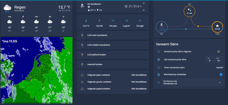

Ik heb een jaren oude Lenovo tablet draaien met dit dashboard:
Afbeeldingslocatie: https://tweakers.net/i/8on8PI2lBVWB9oe2zuQzHSjR3qk=/800x/filters:strip_exif()/f/image/HNwF1qOWcVx53vKTXaerzSfk.png?f=fotoalbum_large
Dit draait verder prima, maar die tablet is dermate oud dat die echt wel aan vervanging toe is, maar desalniettemin functioneert het verder prima. Maar less is more, het hele idee van een wallmounted tablet is dat je die alleen gebruikt voor snelle handelingen zoals even het licht aanzetten. Alles wat er verder bij komt kijken zou ik er dan ook buiten houden. Wel kan je er altijd nog sitatieafhankelijke zaken inzetten zoals het tonen van de camarefeed van de deurbel als er iemand aanbelt.
En zoals ik al schreef, maak je dashboard zo dat je niet steeds hoeft te scrollen want daarbij merk je in mijn beleving vaak de meeste traagheid en is altijd onhandig.

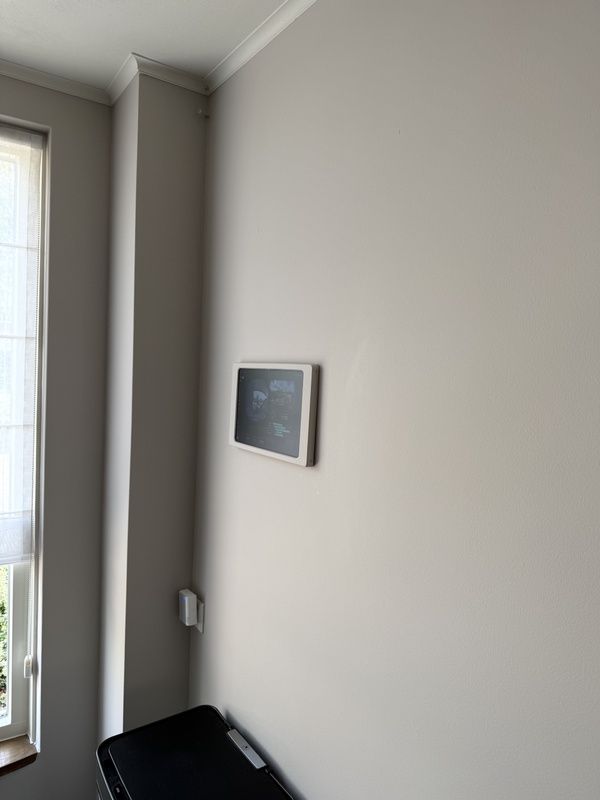

Inmiddels is het project (bijna) afgerond.
Hier het resultaat:
Afbeeldingslocatie: https://tweakers.net/i/IDY3EiP609oufUyvi58FFdrfQCM=/x800/filters:strip_icc():strip_exif()/f/image/6iGZ3Yv028XrdR6HCaAgx36A.jpg?f=fotoalbum_large

Werkt tot nu toe prima. Ook de camera beelden via de Unifi protect lopen soepel. Als je buiten de browser met de tablet werkt dan merk je wel dat het een wat tragere tablet is.
Heb fully plus er op staan, de bewegingssensor werkt prima en de shelly zorgt er mooi voor dat ie op tijd opgeladen wordt tot 80%

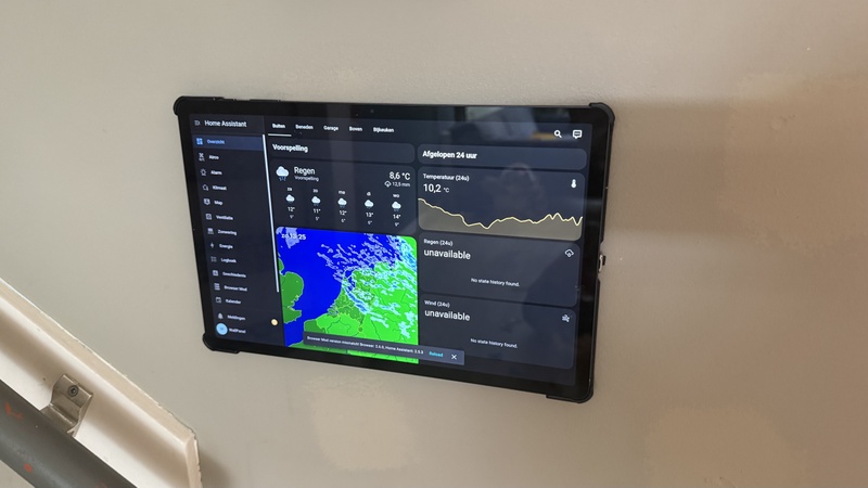

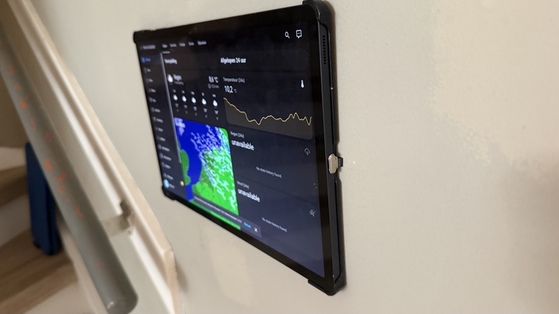

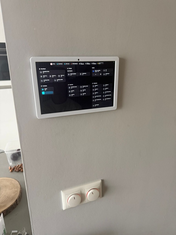

Heb hier een tweedehands Samsung s7 FE (want flink scherm en goeie resolutie. Hoeft niet snel en al wat ouder dus goedkoper) aan de muur gehangen door het leren deel van een bookcover (kreeg ik er bij) af te snijden. Paar schroeven door de cover aan de muur en een flat cable met usbc van Amazon.
Works like a charm. Afbeeldingslocatie: https://tweakers.net/i/Dc4aTuBk2My6aqqum3Yt_0Uzr_o=/800x/filters:strip_icc():strip_exif()/f/image/nqiARXMiE0P8vSJjBYqBLoCg.jpg?f=fotoalbum_large
Afbeeldingslocatie: https://tweakers.net/i/xXcW5TwOfvxLpxi9tp1x2JIoyS8=/800x/filters:strip_icc():strip_exif()/f/image/t0FaGCCdsSDSirKoUTbbj4aD.jpg?f=fotoalbum_large

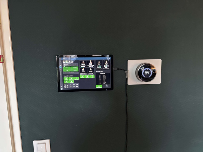

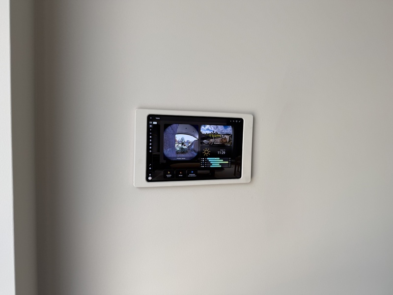

Ik zal hier ook mijn display even posten ter lering en vermaak. Lenovo Idea Tab Pro met op maat gemaakte case van Amazon. Origineel is deze wit, maar ik heb hem dezelfde kleur als de wand geverfd. Voeding dmv haakse USB C kabel die direct erachter in de meterkast gevoed wordt.
Afbeeldingslocatie: https://tweakers.net/i/pZLXZhvbd46Kkd8QUwP6KG-ymP4=/x800/filters:strip_icc():strip_exif()/f/image/ZuYomHlCjfURJ0hi6qKejpXd.jpg?f=fotoalbum_large
Afbeeldingslocatie: https://tweakers.net/i/zsrt-MKQJDqAwk3SE2cOMZtG5RY=/800x/filters:strip_icc():strip_exif()/f/image/06ZFDs4bIEffezwmKlf8MkWG.jpg?f=fotoalbum_large

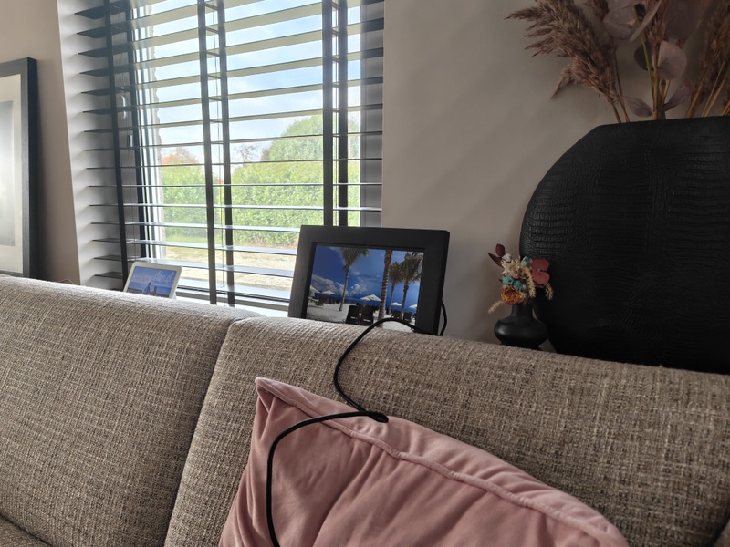

  • Wekko306
  • Laatst online: 22-11 18:08
Wekko306 schreef op zondag 19 oktober 2025 @ 20:18:
Als opvolging van mijn vorige post, wat tijd genomen om de tablet in een fotolijst te doen en een simpel dashboard te maken. De lijst ga ik nog verven want is nét een andere kleur dan de lijst die aan de andere kant staat, en het dashboard wil ik nog wel wat fraaier gaan maken. Maar de basis is er met screensaver met eigen foto's, dus de Nest Hub kan weg. Leuk project om nog mee verder te klussen.
Afbeeldingslocatie: https://tweakers.net/i/fQfbVNBj_sZzS7TqDlfumSK3qiU=/800x/filters:strip_icc():strip_exif()/f/image/HQ5yHyJ90PqmgBHMteYN1WIB.jpg?f=fotoalbum_large
Afbeeldingslocatie: https://tweakers.net/i/jg2WU57g5B8stiecILOkV5V2WsQ=/800x/filters:strip_icc():strip_exif()/f/image/5O7kBUZWiYjwI5otKNdUvR6q.jpg?f=fotoalbum_large

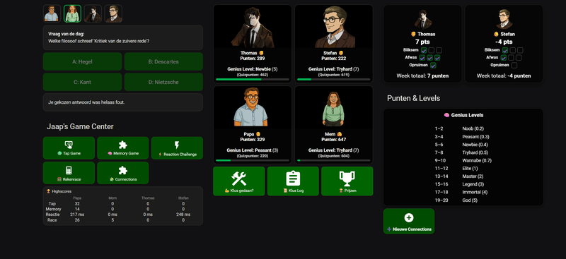

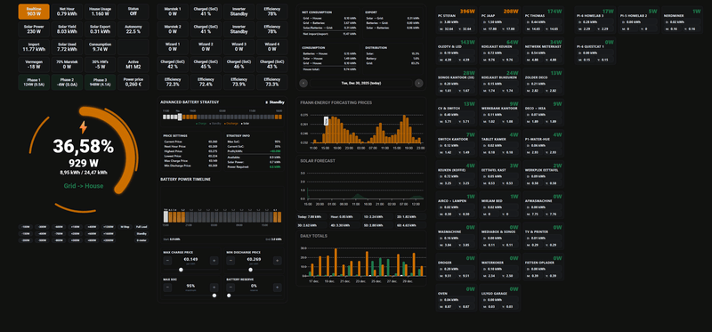

  • jaapsh
  • Registratie: Juli 2013
  • Laatst online: 20-11 13:33
Afbeeldingslocatie: https://tweakers.net/i/SDQI2qqBMhy14xsxjT5jvyNTB8w=/800x/filters:strip_icc():strip_exif()/f/image/zV3U7MQPojMmMHcDuOm4VeiG.jpg?f=fotoalbum_large
Afbeeldingslocatie: https://tweakers.net/i/sKKZQ_xWFmVOgUUdKJvNd4C70os=/800x/filters:strip_exif()/f/image/Zc6Vcnrhd5SSmDerMhHPo2fP.png?f=fotoalbum_large

Ik heb iets gebouwd wat ik nog niet veel zie. Een interactief dashboard om mijn kinderen te stimuleren met quizvragen (4 per dag) spelletjes en een klus systeem. Ze kunnen invullen welke huishoudelijke taken ze hebben gedaan en die worden an gelogged en daar krijgen ze punten voor met mogelijke rewards die ze kunnen uitzoeken op hetzelfde dashboard. Alles werkt automatisch en werkt zeer stimulerend voor mijn kinderen. Ze doen ineens hun klusjes :-)
Verder een (zeer uitgebreid) power dashboard. Die past niet volledig op de tablet maar al wel voor het grootste deel. Werk ik nog aan :-)
6x Marstek 5,12kWh | 4x HomeWizard accu's | Home Assistent RPi4 | ConBee III | Zigbee2MQTT | Tado | Shelly Pro | 3-fase 32A | 20x Jinko 420Wp / IQ7A | Hue | Porsche Cayenne E-Hybrid | Evolar Airco's | Deco BE85 mesh

PCGAMER00 schreef op maandag 20 oktober 2025 @ 11:25:
Ik heb een Jink 8E in de muur verwerkt tijdens de verbouwing. Daar hangt nu een S9 FE op en dat werkt mooi.
Laden is in te stellen en i.c.m FullyKiosk is het een feest qua gebruiksgemak. De jink 8E maakt het mogelijk om de laptop draadloos te laden. Daardoor kan ik de tablet gemakkelijk van de muur pakken, wat vaker gebeurd dan ik op voorhand had verwacht.

Wekko306 schreef op woensdag 26 november 2025 @ 11:44:
Ziet er goed uit!
Heb je de nest hub inderdaad weg kunnen doen? Mijn grootste nadeel lijkt toch het wegvallen van de farfield mic voor spraak aansturing. Of heb je dat anders opgelost/gebruik je geen voice control?
  • Wekko306
Besouro schreef op woensdag 14 januari 2026 @ 09:01:
Ziet er goed uit!
De Nest Hub heb ik daar inderdaad weggehaald en staat nu in mijn werkkamer. We gebruikten die eigenlijk hoofdzakelijk als digitaal fotolijstje en om handmatig wat zaken te bedienen (verlichting, Spotify). De HA tablet werkt daar minstens zo goed voor. Voice control gebruiken we dus niet, dus mis dat ook niet.

The Fatal schreef op donderdag 15 januari 2026 @ 12:17:
Heb een Lenovo tap besteld afgelopen week.
uitvoering: Lenovo Tab Wi-Fi, 4GB ram, 64GB opslag, incl. Clear Case Grijs
Vermoed dat deze voldoende is on HA op te draaien. Had hem gevonden voor €86 dus dat wou ik wel eens wel proberen.
Binnen nu en paar weken weet ik meer.
Ben benieuwd naar je bevindingen. Ik ben net begonnen met een wall display met een sonoff nspro 120, maar die reageert net niet lekker snel.
Ben meer van de dedicated oplossingen dan een tablet gebruiken. Oogt toch minder mooi. Ben gecharmeerd van deze, maar best prijzig. Welk leuke functies zitten er op. Maar misschien toch een tussenstap met een goedkope tablet.

  • The Fatal
  • Laatst online: 22:46
ik heb hem draaien, nog niet aan de muur, maar werkt opzich prima! Is niet de snelste, maar voldoende snel naar mijn mening voor HA.

  • Drukkert
  • Laatst online: 23-11 11:43
Ik heb een Samsung A11+ aangeschaft i.c.m. een wall mount (3D printed) waar de laadkabel geheel in weggewerkt kan worden. Tablet dient als dashboard voor de Homey.
Het ziet er uit alsof ik dezelfde wall mount heb als in het bericht met foto van Lunnie van 26-10-25.
De kabel heb ik bestel via Ali, maar deze steek toch teveel uit helaas. Ik krijg deze kabel niet in de behuizing weggewerkt.
Ik ben daarom op zoek naar een kabel van ongeveer 2 meter lang met een haakse USB-C en aan de andere zijde een mij om het even welke usb stekker. Deze kabel gaat door de muur heen in de meterkast waar een laadblokje hangt om de tablet van stroom te voorzien.
Punt is dattie zeer vlak moet zijn.
Iemand hier een dergelijke kabel? Of wellicht tips?
  • HvB83
  • Laatst online: 22-11 23:04
Ik zat zelf aan dit display te denken: https://www.lupus-electronics.de/shop/Alarm-Smarthome/Steuerungsger%E4te/LUPUS-10-Zoll-PoE-Smarthome-Display-p.html. Die kan je ook mooi wegwerken in het stucwerk. Je wilt dan echter wel het gevoel hebben dat dit een blijvertje is, en echt veel gebruikerservaringen kan ik daar op dit moment nog niet over vinden.
Zelf wil ik hem in combinatie met Home Assistant inzetten, met wat sceneknoppen, dimmerbediening, temperatuur, cctv etc. Alles wat je eigenlijk met zoveel schermoppervlak aan eye candy wilt kunnen tonen. Hij heeft Android 13 aan boord en een vlotte processor, dus ik kan de HA-app installeren. Ik ga ervanuit dat ik dan niet met dezelfde traagheid te maken heb die sommigen hier lijken te ervaren toch?
  • Drukkert
De Galaxy A11+ is ook bepaald niet traag te noemen, maar ik draai Homey, weet niet of dat meer of minder vraagt van je tablet dan HA?
Maar, mooi geheel zo hoor @HvB83

  • Sander
Ik heb inmiddels een EspControl draaien op basis van een relatief goedkoop 4" schermpje van Aliexpress. Dat is eigenlijk de 1e oplossing die echt soepel werkt voor bedienen van zaken. Geen vertragingen bij drukken op knoppen, snel en responsief, het werkt gewoon goed. Daarnaast heb ik zo gedurende de jaren een hele stapel alternatieven geprobeerd en verzameld:
- Shelly wall Display -> Toch te traag met dashboards, wordt vrij warm, best of no world...
- iPad -> Regelmatig gedoe met wake-ups, reloads na wake-up, prima voor bekijken van zaken, vaak te traag in reactie bij drukken op knoppen. Prima voor bekijken, niet voor bedienen.
- Android met View assist: Dit werkt redelijk, maar net als iPad primair voor laten zien van dingen en secundair voor bedienen.

Sander schreef op vrijdag 26 juni 2026 @ 10:01:

  • Sander
SonOfSam schreef op vrijdag 26 juni 2026 @ 12:08:
Heb je een foto wat je er op draait en hoe het er uitziet? Ben wel benieuwd
https://jtenniswood.github.io/espcontrol/
Heb de kleurtjes beetje aangepast maar voor de rest vergelijkbaar. Heb nu goedkoopste scherm en ben aan het kijken naar een tweede met wat meer power om ook camera’s etc te kunnen bekijken
