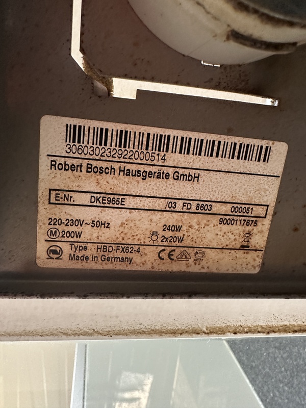

Identificatieplaatje van de huidige dampkap:
Afbeeldingslocatie: https://tweakers.net/i/6rHmHUhmR023-ygSUSRe_AqEXu8=/x800/filters:strip_icc():strip_exif()/f/image/6x2ISJmiMAsenhwznOyXO72R.jpg?f=fotoalbum_large
En kan iemand mij advies geven hoe ik de oude eraf kan halen? Zie niet echt veel schroeven hoe ik alleen al de behuizing eraf kan halen?

De foto is niet duidelijk genoeg, maar die nog eens met een goede camera en verklein hem niet.
De eerste letters zijn HBD. E-Nr. DKE965E /03. Dat nummer gebruikt Bosch intern voor onderdelen.

Ik heb een betere foto geplaatst, kun je me eventueel zeggen wat dan het productie nummer is? Misschien: DKE965E?
  • 99ruud99
  • Laatst online: 23-10 12:45
Eerder 9000117675
Heb je de handleiding nog? Daar staat het ook vaak in

99ruud99 schreef op zondag 19 oktober 2025 @ 10:22:
Eerder 9000117675
Helaas niet nee, Maar mrmrmr d:)b heeft een link doorgestuurd en nu heb ik de handleiding

De productcode is DKE965E/03. Een geschikte fan heeft typenummer 00447686. Die is gebruikt in Bosch en Neff apparaten.
https://www.google.com/search?q=bosch+00447686
Zo te zien te koop in AustraliΓ«.
Hier bieden ze hem aan voor weinig geld: https://www.elektrotop-sh...emens-0044-7686-00447686/
De terugslagklep kan ook de oorzaak zijn dat de kap niet zuigt, die is makkelijk verkrijgbaar.
