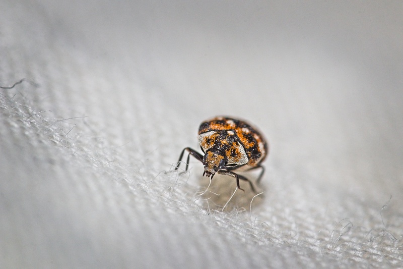

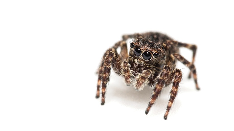

Zelf gebruik ik de DCR-250 op mijn Tokina 100mm. Dat verhoogt de vergroting naar iets meer dan 2x en geeft prima resultaten. Hou er wel rekening mee dat een grotere vergroting invloed heeft op je effectieve diafragma, en je dus diffractie gaat krijgen op diafragmagetallen waarop je het nog niet zou verwachten. Deze twee heb ik met die combinatie gemaakt, en je ziet vooral dat de springspin overall erg zacht is. Dat is omdat ik niet zo van stacken houd en die op f/11 heb geschoten. Alleen is het effectief diafragma bij benadering ongeveer (ingesteld diafragma) * (1 + effectieve vergroting) de daadwerkelijke wis-/natuurkunde is complexer, maar die formule komt in de buurt, waardoor dit ergens op f/35 ofzo uitkomt. De museumkever is een stuk verder open geschoten en daarmee ook overall scherper.

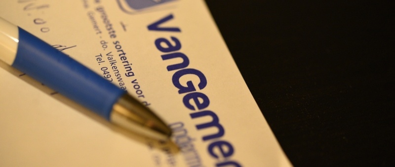

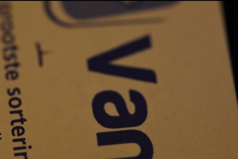

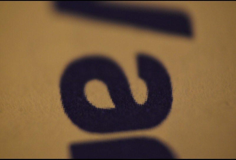

Ik heb ook net de raynox dcr-250 binnen en even snel getest op mijn tamron macro lens. Gewoon om te kijken hoeveel hij nu extra vergroot tov de 1:1 vergroting van de macro lens.
Zie fotos. Ik heb hierbij niet heel erg gelet op scherpte etc. Puur getest voor de vergrotingsfactor.
Wat je zegt, ik heb het idee dat dit ongeveer 2,5 is. Genoeg voor mij.
1e foto is gewone foto gemaakt met de macro lens. 2e foto is met de macro lens op zijn maximale vergroting van 1:1.
3e foto is met de macro lens op zijn maximale vergroting met daarop dan mijn nieuwe raynox voorzet lens.
Precies wat ik zocht.

Wide open schieten is inderdaad beter voor scherpte. Bij de spin is er meer van het beestje scherp (en die was zelfs ook wat groter dan het kevertje). Maar bij de kever is het deel dát scherp is een heel stuk scherper. Bij macro, helemaal als je voorbij 1x vergroting gaat, heb je natuurlijk sowieso al een heel kleine scherptediepte. Dus dan is de eerste gedachte om af te stoppen om dat te vergroten. Maar omdat je effectieve diafragma een heel stuk kleiner is dan het ingestelde diafragma krijg je last van diffractie, wat de hele plaat soft maakt. Bij de spin vond ik het belangrijker om meer van het beestje herkenbaar op de plaat te hebben en heb ik dus afgestopt. Maar de keerzijde daarvan is dat niets op die plaat écht haarscherp is.
Dat is ook waarom focus stacks van soms honderden platen in extreme macro-land zo gangbaar zijn. Het is de enige manier om scherpte én scherptediepte te krijgen :)

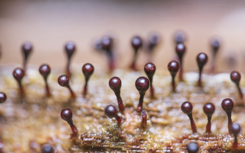

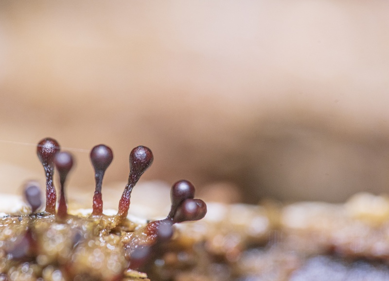

Hier mijn eerste creatie.
Uit de hand, ik kreeg met mijn flexibele statief de camera er niet goed op gefixeerd. De draadwatjes zaten omgekeerd schuin in een boomstronk.
Afbeeldingslocatie: https://tweakers.net/i/ytRKWTyPyKQHQkFi2zgkOXC6EFs=/800x/filters:strip_icc():strip_exif()/f/image/theEKjlDx3eimNUEN6bkSlNP.jpg?f=fotoalbum_large
F10, ISO 1100, 1/125
Afbeeldingslocatie: https://tweakers.net/i/6iE6NgZhvcwu7b0jTmO6GJpRgBA=/800x/filters:strip_icc():strip_exif()/f/image/gHF7isZMlui1aDwRZg0U76Zl.jpg?f=fotoalbum_large
F13, ISO 1400, 1/125
Wel voor de sluitertijd er een led lamp op gezet.
Het rustig en goed scherpstellen komt in zo'n situatie zeer precies. Dat is niet uit de hand te doen eigenlijk.
Wel blij met de aankoop. Dit soort situaties of iets groter, zal ik niet veel gaan fotograferen maar ik heb nu tenminste op een betaalbare manier de mogelijkheid.
Focus stacken is niet mijn hobby.
Misschien dat het met de focus shift functies van de nieuwere nikon camera's een stuk makkelijker is, maar ik ga voor die functie die ik zelden gebruik niet duizenden euro's investeren.
Hou ook meer van direct herkenbare foto's.
