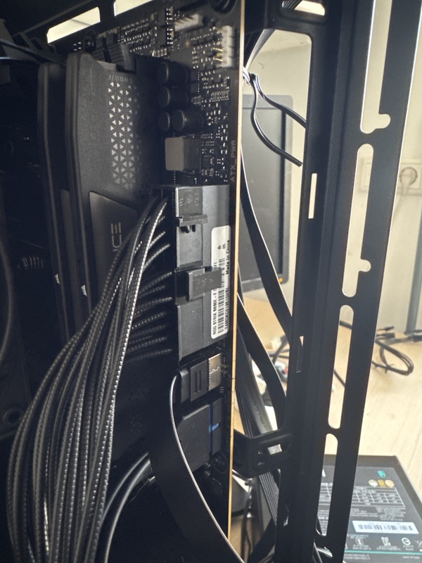

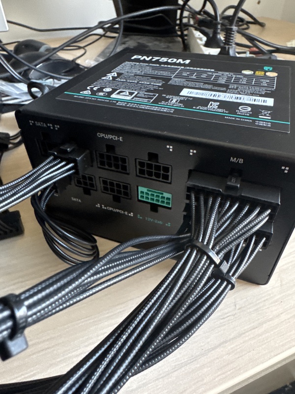

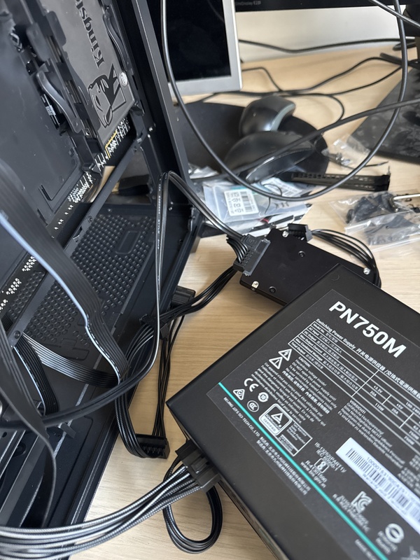

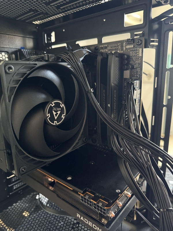

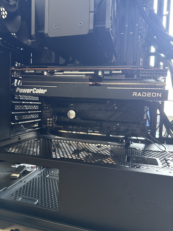

goedemiddag, toch wat hulp nodig…
Nieuwe pc samengesteld en probeer deze nu in elkaar te krijgen maar ik krijg de videokaart niet werkende.
(Dus geen beeld en geen idee of het verder wel goed is…)
Ja dit is mijn 1e eigen build, en frustreert me enigszins dat het niet lukt 😜
Het is een beetje een zootje, maar het was netjes totdat bleek dat ik geen beeld kreeg.. dus alles maar weer uitelkaar.
Naar mijn idee krijgt hij niet genoeg voeding, en volgens mij moet ik de 2x 8 pins in de aan sluiting cpu/pcie van de voeding doen. En de 24 pins connector in de voeding en moederbord. Harde schijf aansluiten en verder niets toch ? Ventilatoren uiteraard op de moederbord.
Maar ik krijg geen beeld, niets..
(Hardeschijf uit oude pc overgezet waar Windows op staat)
Dit is de AMD Ryzen 7 9800x3d
Moederbord ASUS b650e-f gaming
Ik hoop dat iemand een tip heeft wat ik verkeerd doe 🤗

Heb je ook de voeding van de processor aangesloten?

Je zegt dat je de videokaart niet werkend krijgt, maar je benoemt niet welke videokaart je hebt. En zoals op de foto's te zien is, heb je ook geen stroomkabels aangesloten op je videokaart..?
Heb je wat handleidingen of vdeo's opgezocht om dat te bevestigen? En heb je het al geprobeerd? Want ja, je moet wel 2x 8-pin aansluiten op je videokaart, maar op de foto's lijkt dat nog niet gebeurd te zijn.

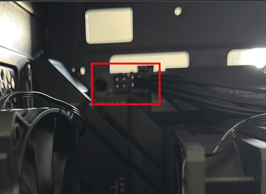

Afbeeldingslocatie: https://tweakers.net/i/Zcx9y5i1iIiYPXi58Ly-Bn5RLQ8=/fit-in/4000x4000/filters:no_upscale():strip_exif()/f/image/LfYPGjlKItLpkOw6WA4L8Je9.png?f=user_large
Mis je daar niet een aansluiting?

Excuus voor de onduidelijkheid wellicht:
Videokaart is de radeon 7800xt
Ik weet dat deze met de 2x 8 pins moet worden aangesloten, op de foto heb ik ze er even afgehaald want kreeg hem niet werkende.
Voeding processor aangesloten (volgens mij, met de 24 pins aansluiten. Zie foto)

Volgens het boekje niet ? Zit ook geen stekker voor bij nl ?
  • Felyrion
  • Laatst online: 04-10 15:19
Felyrion
goodgoan!
MisterX25 schreef op zaterdag 18 oktober 2025 @ 16:44:
Ik zie nu inderdaad in de handleiding dat de 8-pin alleen ook voldoende moet zijn (er staat of 8-pin of beide). Ik heb zelf wel beide aangesloten op een vergelijkbaar bord, vandaar.

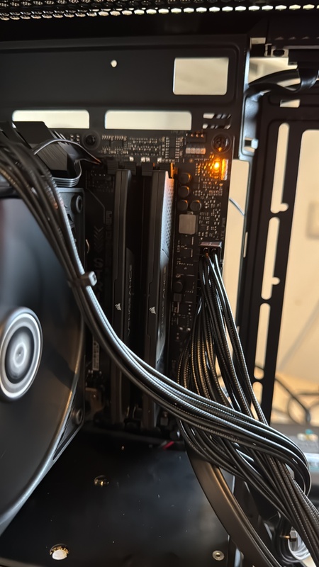

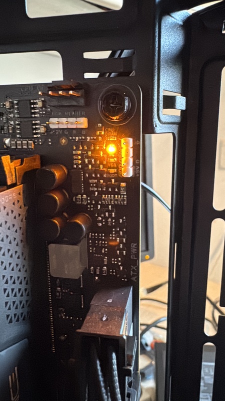

Nav het filmpje: wel een geel lampje wat brand
Maar daar staat niet bij wat het is 😅
Daarboven staat cpu ram, maar volgens mij hoort daar een ander lampje bij…
(Voel me echt een kneusje nu..)

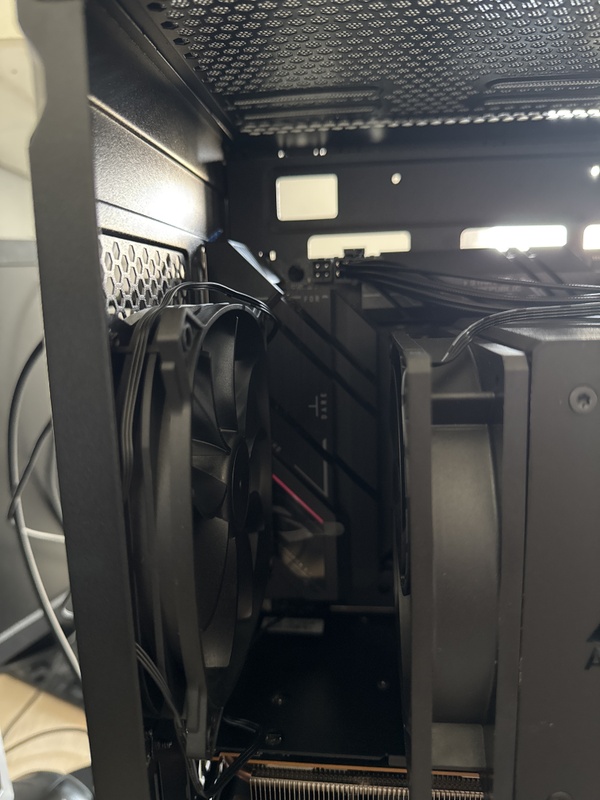

Is je werkgeheugen wel geschikt voor dit moederbord?
Zit je processor goed gemonteerd? Werkt je bios met deze cpu out of the box? Of heb je een update nodig van de bios?
Vanaf bios 2613 wordt de processor ondersteund..
Als alles goed zit, zou ik eerst proberen de bios te flashen…

Afbeeldingslocatie: https://tweakers.net/i/6wxLlnDri__6rlnKPzALvUwMrIE=/x800/filters:strip_icc():strip_exif()/f/image/pu6T0Bh6bGMuj4TfCV0UyVGh.jpg?f=fotoalbum_large
Bingo ! 1 ram geheugen eruit gehaald zoals het filmpje zei en hij doet het !

Dat oranje lampje is de test van je geheugen. (Memory training)
De eerste keer opstarten met alle geheugensticks er in kan soms wel een kwartier duren.

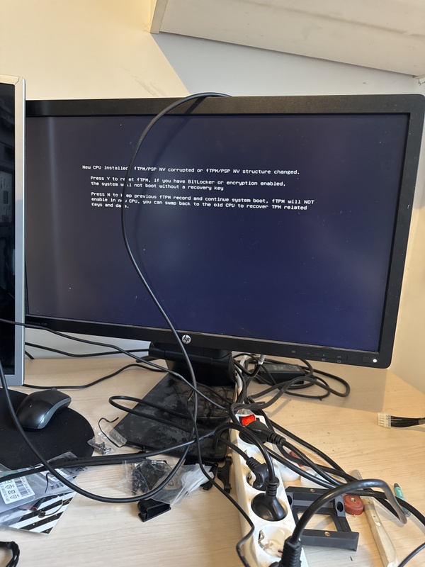

Nu nog de laatste problemen op zien te lossen. Hij komt niet door de opstart heen. Geeft aan dat er problemen zijn met Windows 🫣 misschien morge maar ff met een frisse blik naar kijken :)
