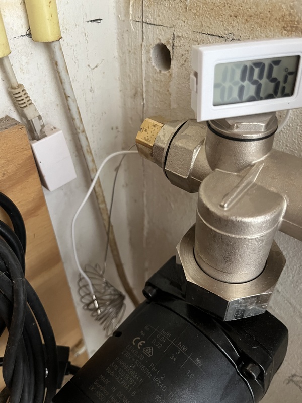

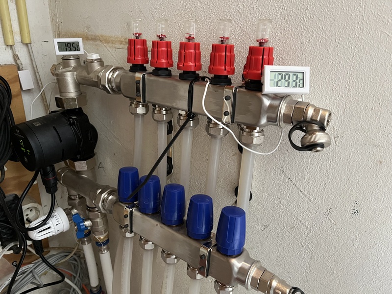

Mijn vloerverwarmingsverdeler blijkt uitgerust met een thermostaatknop zonder temperatuur aanduiding (aanduiding 1 tot 5). Dus heb ik bedacht om 2 thermometertjes aan te sluiten om daadwerkelijk te kunnen monitoren. Eén heb ik ‘aangesloten’ op het voeler draad van de thermostaatknop. De andere heb ik ‘aangesloten’ op de galerij. Zie foto.
Nu valt op dat de thermometer van de galerij hogere temperatuur waarden geeft zodra de CV ketel aan het stoken is (midden op de dag stopt dat weer omdat de zon de woonkamer opwarmt / de gevraagde temperatuur is behaald)
Ik schoot dus op dag 1 en 2 al snel te veel door qua gewenste temperatuur doordat de meter op de galerij aangaf dat het water warmer werd dan gemeten bij de thermostaatknop / voelerdraad. De thermostaatknop draaide ik dan maar weer ietsje terug.
Op dag 3 gisteren, en vanochtend begonnen met dag 4, heb ik de thermostaatknop opnieuw terug moeten draaien. Hij staat nu net Onder stap 3 (dat zou ongeveer 20ºC moeten zijn) omdat de galerij al richting de 30ºC ging. Op de foto zie je dat die 29,3ºC aangeeft (is net een beetje lastig te zien) terwijl dat toch al gauw stap 4 of 5 van de knop zou moeten zijn.
Mijn vraag:
Welke temperatuurmeter/sensor houd ik nu het beste aan voor het monitoren? En hoe verklaren jullie dit gemeten verschil? 30ºC galerij temperatuur zou dan toch moeten corresponderen met de thermostaatvoeler en de knop op stand 4 of 5? Wat doe ik verkeerd of wat begrijp ik hier nu niet?

Dat voelerdraadje is een capilair en doet zelf niets met temperatuur. De vloeistof die in het holle draadje zit zal echter uitzetten bij een hogere temperatuur en zo de klep "bedienen" Dat is ook de reden dat je ze niet mag inkorten of in scherpe bochten mag vouwen.
Plak je voeler (of idd met een ty-rap) eens waar je de temperatuur wilt meten?
Overigens lijkt het (op mijn scherm in ieder geval) dat de pijl voor de stromingsrichting op de zijkant van de pomp omlaag staat? Even controleren of dat echt zo is want die moet omhoog staan.

#2 hangt in het luchtledige ... die gaat vooral kamertemperatuur meten.,

Bedoel je die van foto 2, waar ik de sensor tussen het voelerdraadje heb geprutst?
  • Fe2O3
  • Laatst online: 18:51
Fe2O3
Ja das roest
Yup
Die zal weinig van draadje 2 meekrijgen

Die thermostaatknop met standje 1 tot en met 5 zit als het goed is op de 'retour' en dien je ook niet uit te lezen alsof dat 'ie op de 'galerij' met de aanvoer naar de groepen geplaatst is.
Hoe is die vloerverwarming aangebracht? Het lijkt een al wat ouder huis te zijn waarbij de leidingen achteraf in gefreesd zijn?
Als je je CV Combi Ketel nu instelt op ~40o, of voorlopig nog wat lager zelfs, voor het CV deel dan kun je eigenlijk alles aan de vloerverwarming kant gewoon 'open' laten staan. Het 'Warm Tap Water' deel van een Combi Ketel laat je daarbij liefst bóven de 60o graden staan in verband met legionella vorming in stilstaande leidingen bij lagere temperaturen.

Het gaat idd om nieuwe aangelegde vloerverwarming in een woning van bouwjaar 1982.
De leidingen zijn ingefreesd in de (zand?)cementen dekvloer.
De vloer is vorige week geëgaliseerd, de uiteindelijke dekvloer wordt later gelegd.
De thermostaat knop zit op de aanvoer, dat kan je ook voelen want de buis onder de thermostaatknop is warmer dan die ernaast, van de retour.
De cv ketel moduleert inmiddels al aardig, zit nu op Ta=38°C en retour 22,5°C. In navolging van het advies van John Visser CV optimalisatie kom ik liever niet aan de aanvoer temperatuur van de cv ketel, bovendien zijn er nog steeds radiatoren in de woning (alleen niet meer in de woonkamer dus)
De eerste stookdag ging de cv als een malle. Niet zo gek want de vloerverwarming mocht dus maar 16~17°C ingesteld dus de ketel ging steeds heter stoken om te proberen de gevraagde temperatuur te bereiken. Nu is dat dus weer genormaliseerd.
Ik heb inmiddels zo’n infrarood thermometer in huis, maar die meet ook een lagere temperatuur dan het aangesloten thermometertje als ik m op de galerij richt (met een stukje schilderstape erop ivm reflectie vh metaal)
Dus mijn meet methode met deze Chinese metertjes zal te onbetrouwbaar zijn.
Overigens niet de metertjes zelf, want als ik ze omwissel, geven ze dezelfde waarden weer.
Maar de sensors tegen het voeldraadje aanhouden en op de behuizing van de galerij geplakt, werkt kennelijk te onbetrouwbaar.
Ik zag al dat er ook magneet thermometers zijn die je op de galerijbehuizing kan plaatsen. Dat is kennelijk meer betrouwbaar.

Dan is dat het antwoord op mijn vraag wat ik verkeerd doe: ik begrijp de werking van het capillair en voeler systeem verkeerd. Bizar dat zo'n dun draadje vloeistof in zich huist. De daadwerkelijke voeler zit in de behuizing van de verdeler, die zorgt kennelijk voor de druk van de vloeistof in het draadje die vervolgens de klep van de thermostaatknop bedient.
Ik had de voeler van het thermometertje met ty-rap als volgt aangesloten:
Afbeeldingslocatie: https://tweakers.net/i/rGPgyPovvQTzqwWLtgqru6WqFxI=/800x/filters:strip_icc():strip_exif()/f/image/yNjTesULwXsjcaAwENxPNlss.jpg?f=fotoalbum_large
Nu heb ik de 2e thermometer ook op de behuizing geplakt en die geeft nu dezelfde temperatuur weer als de andere. De infrarood meter meet ongeveer hetzelfde: die geeft gemiddeld zo'n 1~2ºC lager aan dan de 2 witte metertjes.
Kortom; ik was inderdaad de omgevingstemperatuur aan het meten met dat ene metertje.
Blijft wel overeind dat ik 'goed' zat met dat de temperatuur te snel omhoog ging op dag 1 en 2 en ik de thermostaat knop veel lager moest zetten dan gedacht / uitgaande van de verdeling die ik ergens op internet vond:
Stap 2 = 16-17ºC
Stap 3 = 19-21ºC
Pomp pijl gecontroleerd, deze wijst van onder naar boven.
