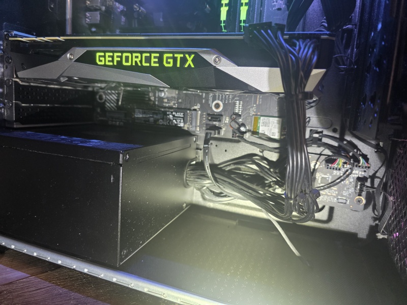

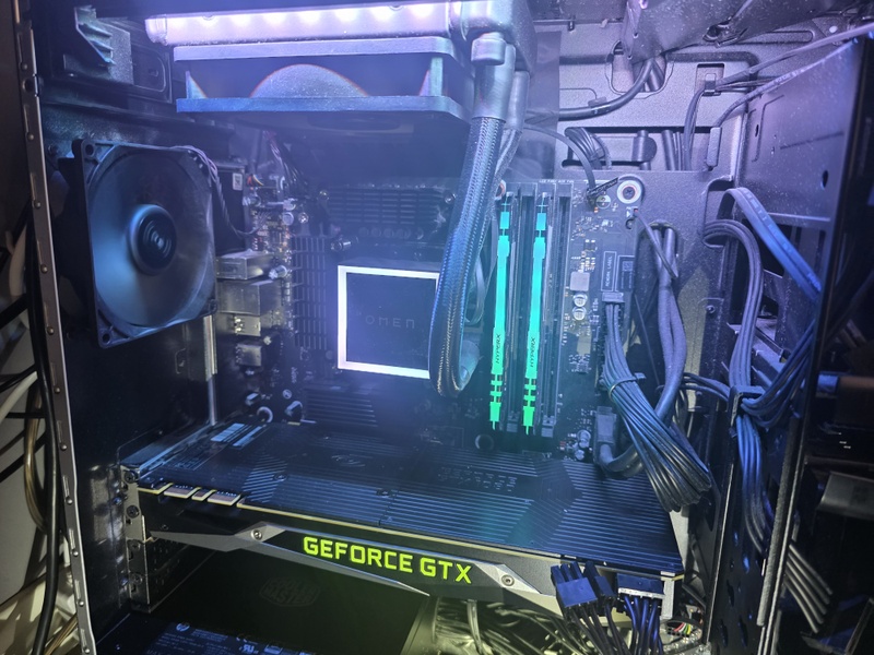

Klinkt logisch. Ik heb geen multimeter, maar die valt wel te regelen. Ik ken wel iemand die er een heeft. Wat betreft de Molex-aansluiting. Alle kabels uit mijn PSU hebben een zwarte draad. Ik probeer nog te leren hoe het allemaal precies werkt (vandaar dat ik ook vraag en zelf probeer te doen), maar hoe herken ik nu de stekker die je bedoelt. Het is, als ik het goed begrijp een non-modulaire PSU, moet de molex in de PSU zitten of is dat een kabel die eruit komt. De kabel gaat rechtstreeks van PSU naar videokaart. Ik heb een foto toegevoegd, zoals het er nu uitziet (met de GTX1080 erin).Afbeeldingslocatie: https://tweakers.net/i/V3l0bQ9vvGWR-QXjXUHGqDXXl1E=/800x/filters:strip_icc():strip_exif()/f/image/WdTfv6BOqyAdmjhQ5hMMQ8M3.jpg?f=fotoalbum_large
