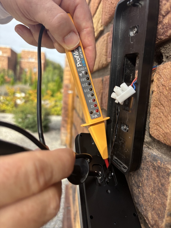

Afbeeldingslocatie: https://tweakers.net/i/Ietr-eAIQvRj2ZZ9vFb0W683bd0=/x800/filters:strip_icc():strip_exif()/f/image/O5Nh7s1KkYHGUI7vsc4hnm06.jpg?f=fotoalbum_large
Bijgevoegd hoe ik de stroom meet, dat gaat goed toch?
