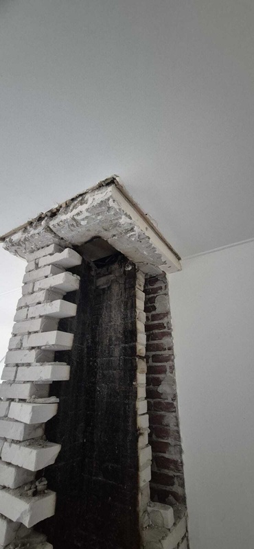

De bovenkant van de schoorsteen is er af (wat buiten zat op het dak)en het dak is dicht gemaakt door een dakdeker. Wel beetje profesorisc omdat heel het dakkapel er af moet en vervangen wordt voor een nieuwe. Maar de schoorsteen moet weg anders willen ze hem niet plaatsen. En ik wil meer ruimte. Ik zit alleen met die enorme steen aan de bovenkant van de schoorsteen. Ik heb hem geprobeerd te splitsen dat is bijna niet te doen. Iemand nog tips hij zal namelijk erg zwaar zijn en ik heb daar onder een houten vloer.
Afbeeldingslocatie: https://tweakers.net/i/OaY73OpgG4nvhHAncez3RPm2fwQ=/x800/filters:strip_icc():strip_exif()/f/image/xq66EKsPc6crniZAgOGnjlbF.jpg?f=fotoalbum_large

Zou er eerst met wat hout of een schroefstempel een tijdelijke ondersteuning eronder zetten. Als dit naar beneden komt heb je een deuk in je vloer of in je voet.
Vervolgens met een kango hakken hakken hakken. Of in stukken boren met een betonboor als je geen kango in de schuur heb liggen.
Er zijn mensen die zeggen dat geweld niets oplost. Maar dat is een misverstand, in ieder geval in deze situatie.

schroefstempel is inderdaad wel verstandig. Betonboor all mee bezig geweest. Ben bang dat het een weekend zweten wordt dan. Dankje

Grote haakseslijper kopen/huren.

Ik zou het met een betonzaag zoveel mogelijk inzagen en met een kango de stukken loshakken.
