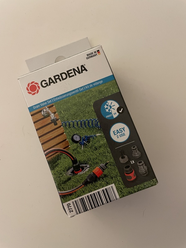

Afbeeldingslocatie: https://tweakers.net/i/q2UfKmOS9E83gYQDq8RU-Wivl2M=/x800/filters:strip_icc():strip_exif()/f/image/NFZjbw77ve1ajhBDotRBckPt.jpg?f=fotoalbum_large
Vandaag deze binnen gekregen. Gezien het feit dat het bestaat én van een bekend merk, vermoed ik dat het toch wel mee zal vallen met de gevaren van te hoge druk.

Nog even hierop terugkomen. Afgelopen weekend was het mooi weer én had ik tijd, dus heb ik eindelijk het water uit de slangen geblazen. De Gardena koppeling werkt perfect daarvoor. Eerder in dit topic waren mensen bang dat de druk te hoog zou kunnen oplopen en daarmee schade veroorzaken. Maar daar was absoluut geen sprake van. In de achtertuin is de druk nooit hoger dan 1 bar gekomen. Na een paar minuten kwam er nauwelijks nog water uit de sproeiertjes die het verst van de kraan liggen, en toen ben ik gestopt. In de voortuin liep de druk in het begin even kort op naar 2,5 bar, maar daarna nam het af en bleef het ook onder de 1 bar. In de voortuin ligt eigenlijk alleen maar 1 streng met sproeiertjes en dat is allemaal van die heel dunne slang. Dus ik kan me voorstellen dat dat gebeurde.
Al met al is die Bosch batterij-compressor i.c.m. met de Gardena-koppeling dus prima voor deze klus!

Gardena heeft dus ook een verloopstuk om je compressor aan te kunnen sluiten en het water eruit te blazen. Werkt dus ook prima. En was in mijn geval makkelijker, omdat ik er geen slangen voor hoefde op te graven.

Met je set van Amazon en een Gardena apparaatadapter was je er ook geweest :)
Met het sprinkler ontwateringsventiel dat je erna gekocht hebt kun je wel meer gedoseerd druk opbouwen dan rücksichtslos de kraan op die set van Amazon opendraaien, dus dat is wel iets veiliger :)

Elk jaar dat koppelingetje opzoeken, compressor er bij pakken en dan een paar minuten staan blazen in dat ding vind ik niet makkelijker dan 1x een een hulpstukje ingraven en het voor altijd kunnen vergeten maar 't is maar net wat je fijn vind ;) als 't werkt dan werkt het.
Daar heb je wel een punt. Voor nu was dit wel het makkelijkst, maar op lange termijn is jouw oplossing uiteindelijk misschien makkelijker. Als ik nog eens wat ga aanpassen aan het systeem, zal ik overwegen alsnog zo'n ventiel te installeren.
  • trab_78
  • Laatst online: 08-08 12:38
M14 schreef op maandag 10 november 2025 @ 16:36:
Perslucht koppeling naar een slang nippel. Daar een stuk tuinslang aan en dan de gardena koppeling.
Moeilijker zou ik het niet maken.
Die kant-en-klare Gardena koppeling kopen lijkt me toch makkelijker.
  • trab_78
Paul schreef op maandag 10 november 2025 @ 16:45:
Zoals ik zei liep de druk sowieso niet hoog op, dus dat lijkt niet echt een issue te zijn. En die Gardena apparaatadapter was inbegrepen bij de Gardena Ontwateringsventiel-set. Dus nu kan ik beiden.
