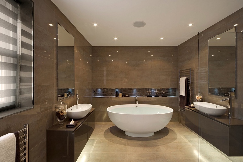

TERW_DAN schreef op donderdag 16 oktober 2025 @ 14:37:Als je het geld hebt voor een interieurarchitetct dan kun je dat overwegen, maar het is een badkamer. wat voor een architectonische wonderen ga je daar verwachten?
Zoiets misschien?:
Afbeeldingslocatie: https://tweakers.net/i/0IvCiMYckTmSCPs-rnEb4qaIzog=/800x/filters:strip_icc():strip_exif()/f/image/e0yraS7JzPWLdfwOuMwWfMfI.jpg?f=fotoalbum_large
