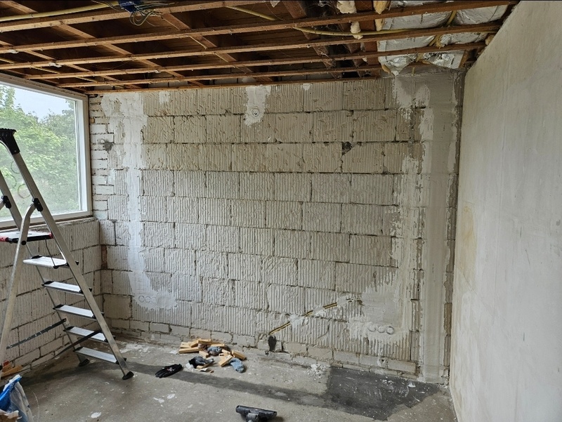

Goededag allemaal.
Bij mij moeten een aantal wanden gestuct worden. Hier moet zeker een laag van 1cm op.
Ik heb een stucadoor om een prijs gevraagd en hij zegt dat hij mp75 mengt met fix and finish. Omdat je dan door de fix and finish een mooi strak eind resultaat krijgt omdat er in mp75 korrels zitten.
Maar volgens mij met een laag van 1cm krijg je mp75 ook gewoon strak toch?
Ik vind het in iedergeval vreemd om deze 2 te mengen en dat mag en kan waarschijnlijk niet eens. Klopt mijn gedachten of heeft de stucadoor toch wel een goed punt?
Ik heb 2 jaar gekeden eens een andere stucadoor gesproken en die zei zelfs dat hij nooit geen fix and finish gebruikt. Waarom niet weet ik niet meer precies maar was iets met de hechting of met hechting van de verf of iets dergelijks. Of daar een kern van waarheid in zit weet ik niet

Ik heb het wel vaker gehoord. 1cm zou toch meer dan genoeg zijn voor mp75. Misschien dat hij sneller wil werken omdat fix en finish sneller begint hard te worden? De prijs is alleen een stuk hoger, dus dat wil je niet te dik aanbrengen.
Fix en finish mag in principe niet onder tegels, wellicht dat je dit bedoelt?

mp75 kun je super strak krijgen.
dus mixen is niet nodig.

Oke maar het mengen kan geen kwaad met het eindresultaat? Ik las ook ergens dat je dan waarschijnlijk juist een wat glanzend korrelig effect krijg?
Nee het ging niet over tegels want dat was ook niet van toepassing. Ik vroeg toen aan de stucadoor of hij een gipsplaten wand dun wilde smeren met fix and finish en toen zei hij dat. Ik wilde het dun ivm het kozijn wat er in die wand staat

Toevallig een paar maanden geleden een cursus stucen gedaan. Hierbij werd oo :-( k de nodige info gedeeld:
- mp75 is machine pleister: gaat hij het met machine aanbrengen of met de hand? zie de Gipswijzer van Knauf.
- Het vlak krijgen kan met elke gladde stuc, waarbij het afwerken zorgt dat de grotere korrels naar achteren gaan en de fijnere korrels als een soort pasta naar boven komt. Fix and finish is in feite bruikbaar om enkel de laatste stap(pen) van het stuccen te doen waarbij er weinig hoogteverschil aanwezig is (en je niet een dikke laag wil hebben).
- op gipsplaat is niet aan te raden stuc aan te brengen. Hiervoor zijn stuc platen, maar die werken enkel horizontaal of diagonaal, en moeten met een spleet ertussen aangebracht zijn (zodat de stuc hier omheen kan pakken). de platen verticaal (dus tegen de muur) geeft de gips niet de mogelijkheid er omheen te klemmen.
De instructeur gaf aan dat er vaak mp75 gebruikt werd omdat het net iets goedkoper is per zak.
grofweg de stappen (als ik het me goed herinner):
  • Aanmaken
  • aanbrengen (in "blobs", niet te veel aan klooien want dan krijg je hobbeltjes en verniel je de kristallen die vormen)
  • wat laten rusten
  • rijen (dus met rijlat uitsmeren
  • wat laten rusten
  • messen (met stucmes)
  • iets laten rusten
  • opschuren (met spons, dit brengt de fijnste deeltjes naar het oppervlak)
  • en met vlakspaan glad trekken
edit: bijna vergeten: erbij werd vermeld dat je echt dagen moet laten drogen tot het vocht eruit is.

Waarom niet gewoon met Rotband afwerken? En werkt ook fijn.
Bij mp75 en Rotband staat toch wel duidelijk "Knauf MP 75 NL niet mengen met andere materialen.", ik zou er geen garantie op durven geven :)
Van andere kant, als je iemand inhuurt en je geeft diegene een taak, is het de verantwoordelijkheid van diegene dat er een fatsoenlijk en robuust resultaat wordt opgeleverd, maar inderdaad goed dat je kritisch bent.
Wat Fix & Finish betreft is het echt klote om mee te werken, droogt echt super snel. Ik ben niet snel genoeg.
Maar de muren die ik met Rotband of Fix & Finish heb gedaan, geen verschil (ik heb ze natuurlijk wel geschuurd nog, maar is bij beide eigenlijk niet nodig geweest).

Meen dat fix and finish ook een kunststof (hars?) bevat waardoor het te verwerken is.
Zelf verder te weinig ervaring om te zeggen of het een slecht idee is, maar apart vind ik het wel.
Klopt. Zit enorm veel lijm/bindmiddel/hars in. Dat zie je wel als je leeg emmertje hebt en water in doet, dan zie je de volgende dag een harde laag op het water drijven.
Voordeel is dan wel, fix en finish kan je prima op gewone, niet stuc-gipsplaten aanbrengen en het hecht daar echt prima op.

Zelf geen stucadoor maar wel werkzaam in de bouw en dat mengen heb ik nog nooit gezien. Er wordt rood gebruikt als de ondergrond grof is en uitgevlakt moet worden en verder in bijna alle gevallen mp75 (machinaal en met de hand). Fix en finish zie je maar zelden voorbij komen (vaak om te repareren voor oplevering of verbeteren van slecht stucwerk).
