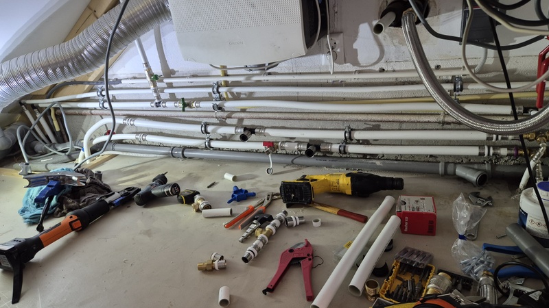

Het leidingwerk is aan de beurt en zodoende extra aftakking en een klein stukje geupgrade naar 32mm zodat ik in de toekomst als de koof opengaat de rest kan upgraden.
Afbeeldingslocatie: https://tweakers.net/i/9WvLa8o7S3sLTKpGXmaiQxabEDc=/800x/filters:strip_icc():strip_exif()/f/image/6Ig6KtDo9GOLYbNRFsAPYgpK.jpg?f=fotoalbum_large

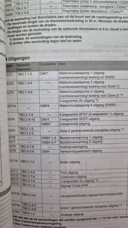

Nu ben ik aangekomen bij de 3wegklep esbe alz160 en klopt het dat die op de 3 wegventiel SPDTuitgang moet?
Afbeeldingslocatie: https://tweakers.net/i/TviIeWzgymkpRj2yeJNBQHuhWNY=/x800/filters:strip_icc():strip_exif()/f/image/uFHOyiUEsKpj76mucNaKpi8e.jpg?f=fotoalbum_large

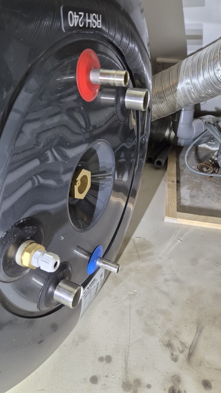

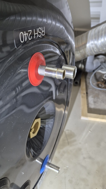

Laatste vraag, wat is gebruikelijk om als koppeling op je boilervat te gebruiken? Ik heb nu knel naar pers klaar liggen, maar ik zie ook wat van die ribbeltjes, maakt dat iets uit?
Afbeeldingslocatie: https://tweakers.net/i/8yTHMfYSSmiMuOJ9SejjzDKTEmg=/x800/filters:strip_icc():strip_exif()/f/image/eIYumShrE9pC5qTSpQgnbAiA.jpg?f=fotoalbum_large
Afbeeldingslocatie: https://tweakers.net/i/5h7QXwPaARo6lZjTUhmTRTbn_yA=/x800/filters:strip_icc():strip_exif()/f/image/3K7DCv1Ggsk798PwJKVYfUyh.jpg?f=fotoalbum_large
