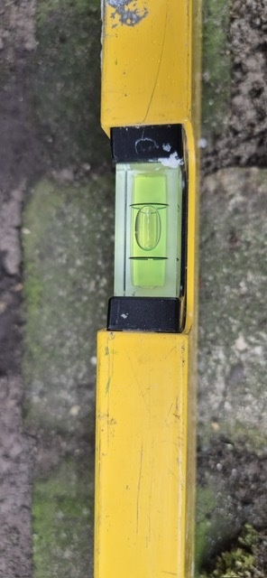

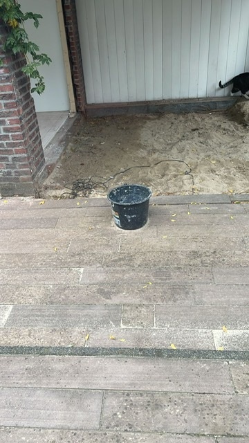

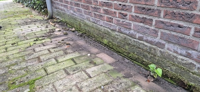

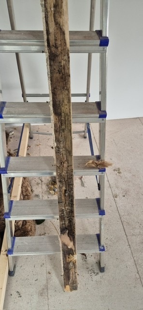

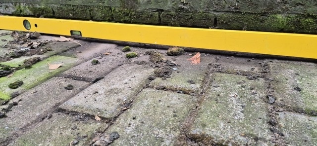

Ik probeer de oorzaak van een vochtprobleem te achterhalen. Ik wil een vloertje storten, maar het zand waar de vloer op moet komen blijft nat. Om te voorkomen dat ik het probleem insluit wil ik achterhalen waar het vocht vandaan komt.
Er staat een schuur in de tuin met daarnaast een overkapping. De overkapping en de schuur delen het dak, het dak lekt niet. Nu wil ik de overkapping dicht maken en daarmee de ruimte van de schuur vergroten. De tegels onder de overkapping zijn weggehaald en nu blijkt dat de grond onder deze tegels aan de kant van de schuur nat blijft. Achter de schuur ligt een brandgang en daar lijkt de afwatering niet helemaal goed van te gaan. Ik woon op de hoek en het water van de buren lijkt deels bij mijn schuur te blijven staan. Het onderste deel van de muur van de schuur is daar ook door aangetast. Maar dat of dat de oorzaak is van het natte zand? Het zand is echt tot ver van de brandgang nog vochtig, vochtiger dan logisch lijkt. Zie foto's. De foto van de houten balk is de balk die achter de voorzetwand aan de binnenkant van de schuur op de grond lag. Is in korte tijd, zo'n drie jaar zo aangetast.
Hebben jullie een idee waar het vandaan zou kunnen komen? Wat ik kan doen om erachter te komen. Moet ik daar een bedrijf voor inschakelen?Afbeeldingslocatie: https://tweakers.net/i/WbnabtUMsvwTq0UZt2pY9NKBahQ=/fit-in/4920x3264/filters:max_bytes(3145728):no_upscale():strip_icc():strip_exif()/f/image/O3G8VTwVYnEUvwWZZHuObQN6.jpg?f=user_large

Wat zit er achter die witte planken op de laatste foto?

Ik zou eerst een gat graven in de hoek bij die witte planken en kijken of daar vocht vandaan komt. Loopt er toevallig een leiding onder dat stuk door?

Huur? Koop? Wie is de eigenaar van de brandgang?
Hier in de buurt een soortgelijke situatie gezien, bleek dat de (nogal oude) HWA afvoer en aansluiting op riool en riool zelf vervangen moest worden, gemeente draaide op voor de kosten.
