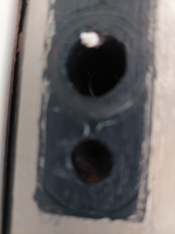

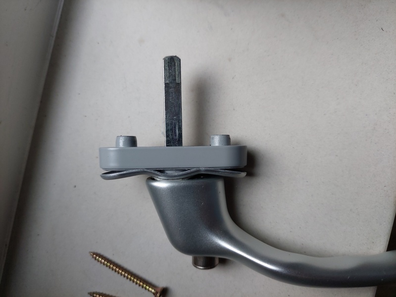

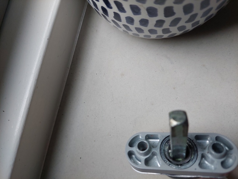

Mijn vraag
Hoe krijg ik mijn raam open zodat ik de sluiting kan vervangen?
Ik wil met mijn raampje open doen maar ik kan de handgreep wel draaien, verrassend soepel..., maar het slot beweegt niet mee.
Handgreep eraf gehaald maar de pin zelf is nog net zo vierkant als toen die erin ging. Lijkt erop dat de sluiting in het raam is doorgedraaid. Maar ik krijg het raam nu dus niet open om die eruit te halen.
Heeft iemand tips voor mij?
DuckDuckGo...
Vierkante pin met een slag gedraaid in het gat geduwd. Maar ook dan draait hij door.

Een foto van het binnenwerk is niet te maken...
