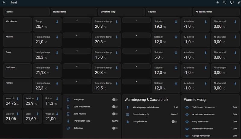

Zie onderstaande, wie heeft hier ook ervaring mee of kent vergelijkbare oplossingen (zelfbouw in python)
Mijn omgeving:
- Elga warmtepomp
- Nefit CV
- Tado met in elke kamer sensor / thermostaat knop
- Python 3.11 (Docker)
- Pi 5 (Is overkill)
- HomeAssitent met oa Tado en KNMI
de oplossing stuurt een advies via MQTT en ander systeem stuurt op basis van dit advies (en grondige checks) de Tado omgeving aan
Afbeeldingslocatie: https://tweakers.net/i/ckiKhZbd-mlFcCIG66IPHPF_0OE=/800x/filters:strip_icc():strip_exif()/f/image/0V7mnrpe3ccpW0pKPY6BO8bw.jpg?f=fotoalbum_large
Mijn HA scherm voor aansturing van de verwarming (inclusief AI advies)

Hoi, dit is een management samenvatting door ChatGpt van het door mij gebouwde systeem.
De vraag is wie is er nog meer met dit soort oplossingen bezig voor thuis
