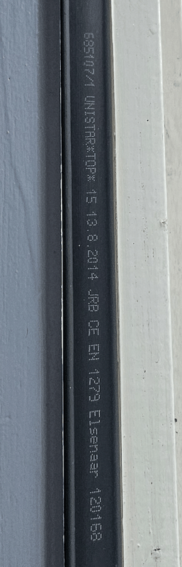

Wat voor (dubbel) glas is dit? Moeite waard van vervangen?
  • Eelke Spaak
  • Laatst online: 08-08 08:50
Google en aanverwanten leveren helaas niets op, wellicht weet GoT raad?
Afbeeldingslocatie: https://tweakers.net/i/3aHImr-bGDtxxAb7msj9ZMnA20s=/x800/filters:strip_exif()/f/image/W7somPMtr3g7JGrLz31LJVa2.png?f=fotoalbum_large
Er staat nergens HR++ oid vermeld. Maar de aanstekertest laat me wel 4 vlammetjes zien, waarbij eentje (de tweede van binnenuit gezien) duidelijk een paarsere kleur heeft dan de andere 3. Dus dat doet me vermoeden dat het HR++ glas is?
Ik vind wel een bron voor Uniglas, maar of dat nou hetzelfde is als die "Unistar" die in mijn ruit geschreven staat?
Bonusvraag: is het de moeite/geld waard dit te laten vervangen door triple glas? (Kan ik natuurlijk zelf berekenen/uitzoeken zodra ik weet wat voor (HR++) glas het is...)
Alvast hartelijk dank!

Denk dat je ramen hebt die bij deze firma zijn gemaakt, onderaan de pagina staat nog een oud logo met Unistar *

Ja das roest
4 vlammetjes, 1 andere kleur = HR++
Ga je ook je kozijnen vervangen? Qua kosten is van HR++ naar HR+++ denk ik alleen leuk als je alle andere dingen al hebt aangepakt?

In de winter voelen of je de kou door het raam voelt stralen, en je 's ochtends condens hebt aan de buitenkant (vooral interessant als buren een raam in dezelfde oriëntatie hebben wat wel recent is, kan je vergelijken).
  • Eelke Spaak
Dank allen! Ik ga die producent die Yaksa noemt maar even mailen wat het nou precies is.
De ramen voelen enigszins koud als we daar zitten terwijl het buiten fris is (paar weken terug) (geen radiatoren meer en precies in deze uitbouw ook geen vloerverwarming aangelegd), vandaar dat ik een upgrade naar +++ overwoog. Maar als het al ++ is dan laten we dat denk ik zitten, niet de kosten of moeite waard.

Fe2O3 schreef op dinsdag 14 oktober 2025 @ 21:31:
Dit is niet correct, ik heb bij mij thuis enkele ramen met ouderwetse HR glas U1.8, niet HR++ glas dus.
Hierbij is ook 1 vlam een andere kleur maar het is zeker geen HR++.
  • _JGC_
  • Laatst online: 02:03
Als die 15 op de spouw slaat is het waarschijnlijk gewoon HR++. In 2014 was dat gewoon gangbaar. Zwarte (kunststof?) spacer was toen ook vrij nieuw.
HR++ zonder verwarming eronder is gewoon vragen om kouklachten.
