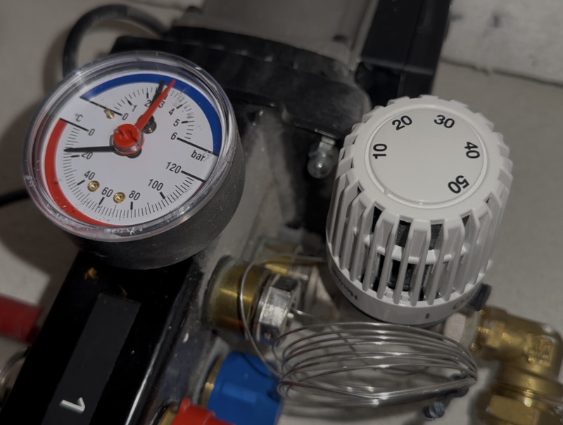

- 1e foto: de druk staat tussen de 2,7 en 3 bar (ik zie een rood en zwart pijltje op de manometer, geen idee welke OK is of wat aangeeft). De afstand tussen CV ketel en verdeler/pomp is circa 6 tot 7 meter. De druk lijkt mij dus in orde? :?

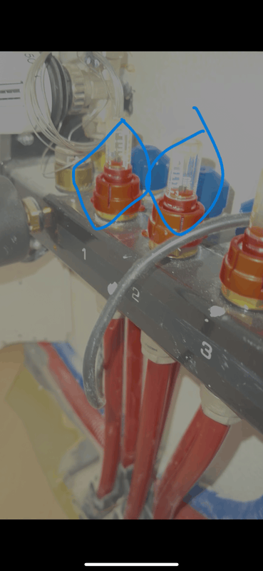

- 2e foto: ik zie boven elk van de groep een soort kokertje met water erin. De foto is helaas niet duidelijk maar ik weet dat in 3 van de 4 kokertjes weinig water is te zien, in 1 van de kokertje staat hij bijna helemaal vol. Wat betekend dit? Is dit uberhaupt relevant?

Is de druk niet te hoog? Bij onze vloerverwarming (en ik dacht vrij algemeen) is het advies tussen de 1,5 en 2,0 bar. Je tweede foto zijn de flowmeters (aanvoer) hiermee kun je de flow 'op dit moment' zien maar ook afstellen. Als ik het goed zie geven de meters op dit moment flow aan, dat zou betekenen dat de pomp draait en er circulatie is.
Drukverschil komt, als ik het goed begrepen heb, door de afstand tussen de CV ketel (6/7 meter hoger op zolder) en de VV + pomp die beneden zit. Hoe groter de afstand tussen deze twee, hoe groter het drukverschil.
Maar dit is op basis van wat zoekopdrachten dus als hier iemand met kennis is die dat kan bevestigen, heel graag. Dat zou dan direct mijn 1e vraag beantwoorden.
