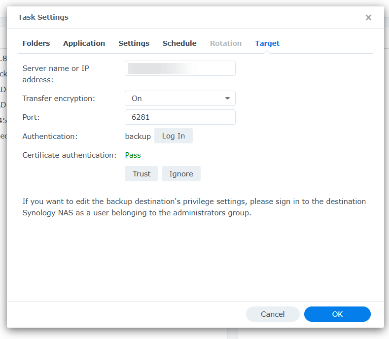

Nu draaien wij een aantal productieservers op een andere locatie. Op deze locatie staat een synology 2415+ NAS die als backup dient. Een zelfde NAS (die nu bij mij thuis staat) wil ik nu in het kantoor gaan plaatsen om deze backup ook off-site te hebben. Hiervoor gebruik ik HyperBackup onder poort 6281:

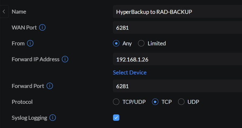

met in mijn thuisrouter momenteel deze forward:

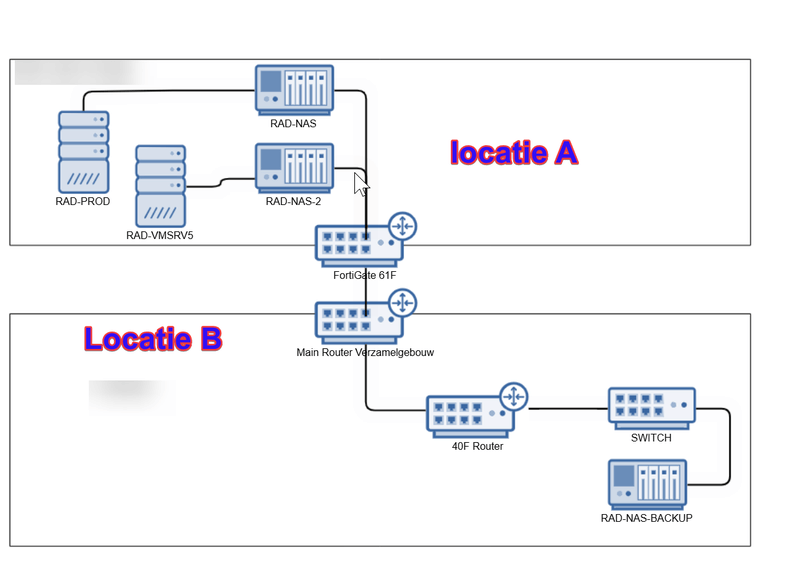

Sorry dat ik niet helemaal duidelijk was:
LocatieB: Bedrijfsverzamelgebouw:
- Internet onduidelijk
- Fortigate 40F met eigen LAN erachter
- Hier komt de Synology DS2415+ te staan (die nu bij mij thuis staat, maar daar wil ik hem weg hebben)
LocatieA: "Productieservers"
-Internet is in eigen beheer!
-Fortigate 61F
- Hier staan twee synology Nas-en.
* DS1520+ en een DS2415+ Beide met een Hyperbackup-taak naar de Backupserver die op locatie B komt te staan.
plaatje:
Afbeeldingslocatie: https://tweakers.net/i/PfV-EU2hNldMPvZUVa7wUedjgAI=/800x/filters:strip_exif()/f/image/2tFPYmIJiuNrfVUWqj5kMbSL.png?f=fotoalbum_large
Het is mij duidelijk. ik moet een site-2-site gaan maken tussen de twee fortigate's als ik jouw goed begrepen heb.
Ben wel benieuwd of dat lukt omdat ik dan door de 'verzamelgebouwen'-router (de centrale router) op locatie B heen moet, of is dat geen probleem?
Thanks voor je hulp trouwens!!! _/-\o_

Okay, dus locatie A is je hoofd-locatie.. Dus ik neem aan dat daar ook mensen werken dan?
Is locatieB de eerste "buitenlocatie"?
Want het verbaast me sowieso dat je geen Corporate WAN hebt.. Hoe worden de mensen op B geacht te werken op servers die op A staan dan?

Locatie A is alleen het serverpark. daar werken verder geen mensen.
Ik begreep zonet van de beheerder van het gebouw (locatie B) dat wij het algemene externe IP-adres hebben (dus geen apart IP adres) . In gebouw B zitten dus de mensen.
De reden dat we geen corporate WAN hebben is de prijs. dit was erg duur, De beheerder van het bedrijfsgebouw heeft toen aangeboden om gebruik te maken van het centrale internet wat er al was.
" Hoe worden de mensen op B geacht te werken op servers die op A staan dan?" dit gaat met een forticlient VPN verbinding.
Ik vraag mij af (gezien we geen uniek WAN-ip hebben op locatie B) of de genoemde opties wel kunnen dan?
Misschien dat de oplossing van @DukeBox wel lukt ("Je kan van B een VPN opzetten (vanaf de NAS zelf) naar A en daaroverheen je backup van A naar B draaien.")
