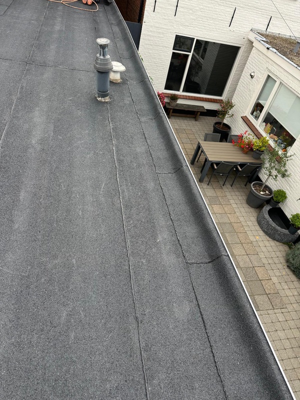

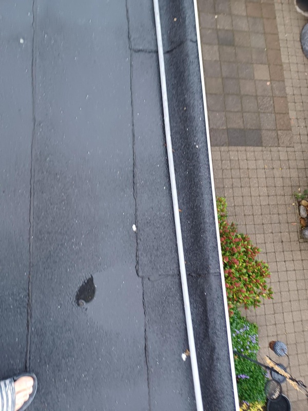

Op die een of twee verspringende naadjes na vind ik het er best netjes uit zien? Dat ze ergens 4 stukken gebruikt hebben ipv. 3 kan ook zijn om te voorkomen dat er nog een compleet nieuwe rol aangesproken moest worden en er een flink stuk materiaal overblijft. En dat ene smalle stukje wat er tussen zit aan de rand is ook maar net hoe het uitkomt natuurlijk.
Geen idee wat hierin gebruikelijk is, dus misschien ben ik er iets te makkelijk mee, maar misschien heb je wat te hoge verwachtingen (en die niet vooraf duidelijk uitgesproken)?

Eerlijk gezegd vind ik dat er toch ook best netjes uitzien.
Maar ik ben geen dakwerker natuurlijk.
Mijn eigen plat dak ziet er veel slechter uit....
Zou me er niet te druk over maken :-)

Ik vind het er ook goed uit zien, komt er nog grind over heen? Dan zie je er straks helemaal weinig meer van.

Prima, dit ligt aan jou. Als jij niet afgesproken hebt om alleen lange stukken te gebruiken dan mag die dakdekker toch gewoon een aantal korte stukken die hij anders had moeten weggooien gebruiken? Het gaat erom dat jouw dak waterdicht is, dat jij bepaalde welstandseisen hebt had je dan vooraf kenbaar moeten maken.
Ik hoop dat je je tijd leuker kan besteden dan je ergeren aan de lengtes van je dakbedekking.

Ziet er top uit, niks op aan te merken.
De rest merk je vanzelf als het een aantal dagen goed gaat regenen :)

Ik vind dat er ook heel netjes uit zien. Ik weet niet goed wat je verwacht had, ik zou hem met dat als referentie zeker vragen als ik aan een nieuw dak toe was.
Als je het perfect strak wil, moet je voor een nieuwbouw met EPDM gaan. Vaak zijn er ook hoekjes die kunnen werken en waar de dakwerker veiligheidshalve wat dikker werkt. En als er op het einde van de rol 20cm over is in plaats van 5cm, heb je 5cm extra overlap.

Ik zou blij zijn als dit mijn dak was, ziet er uit als degelijk werk.

Waar mensen zich tegenwoordig druk over kunnen maken...
Naar mijn mening ziet het er netjes uit.

No Hands schreef op maandag 13 oktober 2025 @ 12:00:

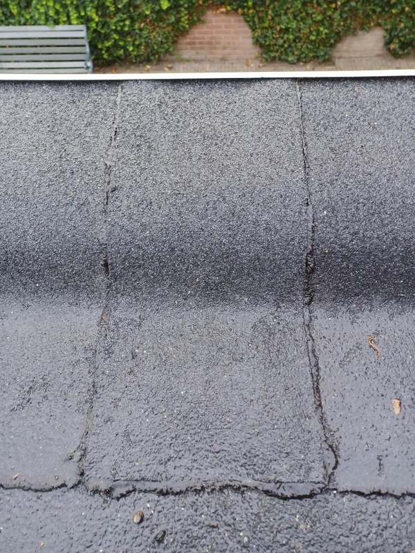

Dat is het dus, ik heb 3 x met ze afgesproken dat er lange stukken gebruikt zouden worden, dat staat ook wart op wit en ik zou er met liefde een extra rol voor hebben betaald. Het is 3 x toe beloofd, en dat dit niet is nagekomen stoort mij enorm. Als het niet belangrijk was geweest had ik het niet 3 x aangegeven hé. Ik kijk er dagelijks op uit.

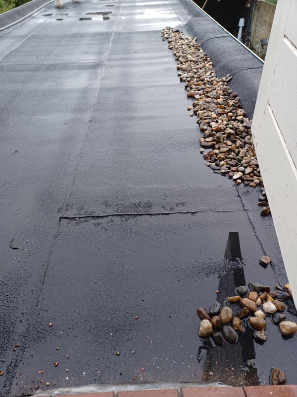

Marcusso schreef op maandag 13 oktober 2025 @ 11:54:

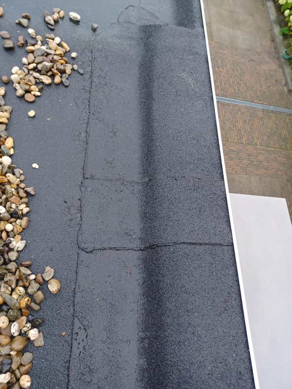

Dat grind zou er eigenlijk afgaan, maar ik stoor me dus ontzettend aan het breedte verschil en die korte strook vooraan dat we het misschien toch terug gaan leggen.

Vanaf de grond niet haha maar de balkondeur staat altijd open in de zomer dus dan zie ik het zeker wel als ik boven ben. Ook vanuit het slaapkamerraam kijk ik er op.

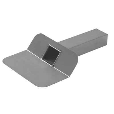

Kantstroken plakken van meer dan een meter lang is bijna niet te doen met een daktrim.
Dus daar heeft je dakdekker gelijk in.
Voor de rest ziet het er okay uit, ik had dan de banen in de breedte geplakt dan kijk je over de naden heen.
1 detail is niet helemaal zoals het hoort maar dat laten we lekker zo.

De lengte van de kantstroken is niet het probleem maar de breedte. Op dat ene stuk zijn ze 20 cm en de rest van het dak maar 15. En op die 20 cm zijn ze niet netjes afgewerkt.
Ik denk ook dat in de breedte leggen beter was geweest dan kijk je niet in de naden.
Vertel over dat ene detail ;)

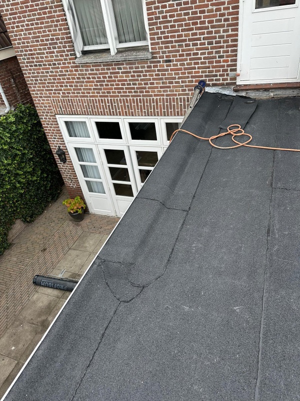

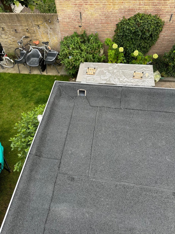

De banen moeten een bepaalde maat verspringen en dat zal nooit precies uitkomen wat er op de rol zit. Daarnaast wil je ook niet veel restafval.
Dit ziet er prima uit, vooral de verspringing van een brede naar een smalle opstand is goed gedaan. Ja die ene strook hadden ze misschien even netjes recht kunnen snijden, maar geen reden om dit dak af te keuren.
Ik zou mij eerder storen aan dit, kruisnaden zijn niet ok. Op dit kleine dak zal het wel goed gaan, maar naden en banen moeten verspringen.

Eerlijk gezegd krijg ik het gevoel dat je verkeerde verwachtingen van een bitumen dak hebt als je je hier aan stoort. Dat kan, maar dan had je echt een andere opdracht moeten geven. Een bitumen dak is geen terras of tegelwandje. Je kunt zeg maar niet de eisen stellen die je bij een tegelzetter stelt als het gaat om de geometrische benadering.
Als het een terras is, leg er vlonders op (en maak het elk kwartaal rigoreus schoon er onder). Als je het nooit beloofd, leg er sedumcasettes op.

Ik neem aan dat je er niet de hele tijd naar gaat staan kijken...
Dak ligt verder prima. Het gaat er om dat het deugdelijk is gelegd en lekkages en andere ellende voorkomt. Bitumen zijn er niet voor het mooie aanzicht; het is puur functioneel.

Ik ga niet het hele topic lezen, maar ik vind het er niet zo raar uit zien.

Als je het af hebt gesproken is het wel zuur. Waarschijnlijk heb je het afgesproken met een e marketing bureautje, niet met de uitvoerders. Je gaat het nou niet meer goed krijgen want die gasten (of een ander) gaan dat niet doen. Dus helaas pindakaas. Ellende van het internet.
Tijdens mijn verbouwing wel 3 dingen gezegd die uiteindelijk toch niet zo zijn gegaan. Zoals mijn bad wat verkeerd om zit en dus de dikke rand aan de voorkant heeft. Ik pissig want een mooi bad in een sjieke badkamer. mijn partner vond het handig om op te zitten en bij een eventuele verkoop ziet niemand dat. Dus uiteindelijk erbij neergelegd. Zit er minimaal voor 30 jaar in.
Zolang het niet te erg is boeit het niet zo. Dit is echt niet erg, wees blij dat je geholpen bent.
Nogmaals: ga je om andere zaken druk maken in je leven zoals je sedumdak. Later lach je erom en zul je inzien dat dit letterlijk het leven is en het maar net is hoe je ermee omgaat.

Dit ziet er prima uit. Of het ook waterdicht is kun je er eigenlijk nooit aan afzien, maar de naden hebben overal waar ik op de foto's kijk nette overlap en gesmolten bitumen-randje (dat is goed), dit ziet er kortom uit als werk van iemand die snapt wat hij aan het doen is.

Het platdak van onze overkapping ziet er ook zo uit en is al bijna 20 jaar waterdicht.
D'r is geen een dakdekker die het hele oppervlakte uit een stuk doet.
Een goede dakdekker doet het zo, maar zorgt dat alle naden waterdicht zijn.
Een slechte dakdekker heeft veel snijverlies en krijgt het dan alsnog voor elkaar om het niet waterdicht te krijgen.

Als je een professional inhuurt voor best veel geld dan wil je gewoon dat het allemaal goed word gedaan en als afspraken dan niet worden nagekomen dan is dat heel teleurstellend.
In grote lijnen vind ik dat het er goed uitziet, maar had de afwerking op sommige plaatsen netter verwacht van een prof, en dan met name van onderstaand stuk:
Afbeeldingslocatie: https://tweakers.net/i/bVi4mCUVeZPjsJIO4lKbSzqoI8I=/x800/filters:strip_icc():strip_exif()/f/image/7V2FZ90tiXOW3MyuWIlLWwyq.jpg?f=fotoalbum_large
De dakdekker heb ik gesproken en die is nog steeds erg aardig hoor. Hij heeft me dingen uitgelegd, maar ik wilde dat gewoon ook even verifiëren, want het is zijn werk en dat zal hij nooit afkraken. Hij kan me alles wijsmaken haha.

Ik dacht dat het altijd beter was om stenen op je bitumen dak te hebben?
Daarnaast kwa warmte zou ik kijken of je er een sedum dak op kunt leggen. Ideaal en het ziet er mooi uit en is nog nuttig ook

@Bianca1718 ik zou wel eens naar het lood onder je balkondeur (laten) kijken. Op foto 6 uit je startpost lijkt een deel duidelijk gescheurd te zijn.

Orkaan schreef op maandag 13 oktober 2025 @ 21:40:
Ligt eraan welke variant je er op legt bitumen met APP is beter bestand tegen UV

Tehh schreef op dinsdag 14 oktober 2025 @ 07:13:
Ja dat klopt, dit wordt nog gemaakt.

Misschien kan iemand me nog uitleggen of het waar is dat er richting de afvoer / regenpijp altijd een kort stuk komt te liggen of dat dit dus inderdaad iets is wat nu gezegd wordt om van mij af te zijn :)
Zou gaan om de afwatering.
  • FRANQ
  • Registratie: Juli 2017
  • Laatst online: 21:39
Bianca1718 schreef op dinsdag 14 oktober 2025 @ 12:42:
Aan de regenwaterafvoer zit een aluminium plaat die ongeveer 15cm onder je dakbedekking loopt.
Gebruik je een lang stuk, waar je een rechthoekje uitsnijd, krijg je 3 lagen materiaal op elkaar en dus een opstaande rand van 1cm. Gevolg, je hele dak staat 1cm water op.
Afbeeldingslocatie: https://tweakers.net/i/0_ihQ3FbMtNRxfU2M5aO5op-z08=/fit-in/4920x3264/filters:max_bytes(3145728):no_upscale():strip_exif()/f/image/to8YoWfORPl2kRkKI04etjBC.webp?f=user_large
Ik ben geen dakdekker, maar dit is mijn technisch inzicht dat ik hier neertyp.
Ook heb je kans met jouw wensen dat de waterdichtheid in het geding komt.
De dakdekker moet garantie leveren op zijn werk.
Maar als het precies moet zoals een leek hem verteld, hoe kan hij dan ooit achter zijn werk staan?
Jij hebt er niet voor geleerd, vertrouw er gewoon op dat de dakdekker weet wat hij doet.
