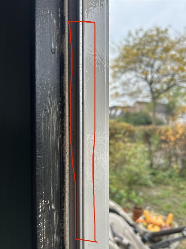

Hoi,
Ik doe een wilde poging om de voordeur wat beter te isoleren.
Op de deurpost zit nu een soort aluminium profiel geplakt met daaraan een rubbertje, de voordeur sluit tegen dit profiel aan.
De rubbertjes zij droog en het profiel sluit om sommige plekken niet op elkaar.
Iemand enig idee hoe deze dingen heten en waar je ze koopt? (Linkje?) of misschien een alternatief?
Kan ze nergens vinden.
Alvast bedankt voor het meedenken
Afbeeldingslocatie: https://tweakers.net/i/iRrjxzcllWTWo0D7qcEDc0f-yBs=/x800/filters:strip_icc():strip_exif()/f/image/1E8rXZo2HPDAIKv75SjmpLvt.jpg?f=fotoalbum_large
Afbeeldingslocatie: https://tweakers.net/i/kD26H4eF18oIkqvm9XqBtewb6SQ=/x800/filters:strip_icc():strip_exif()/f/image/r8lUkPkJb2VpbTJ2x624KoSw.jpg?f=fotoalbum_large

Dat is een inbouw tochtstrip.
Bijvoorbeeld:
https://www.hornbach.nl/p...um-zwart-230-cm/12082264/

Zijn standaard inbouw tochtprofielen welke waarschijnlijk met nieten in het kozijn vast zitten.
De Ellen AIB 3N XL is een goede vervanging als je weer een aluminium versie wil.
Volledig rubber kan ook, dan is bij voorbeeld de BUVA Solidseal renovatie een optie
