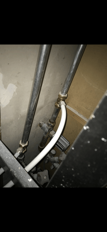

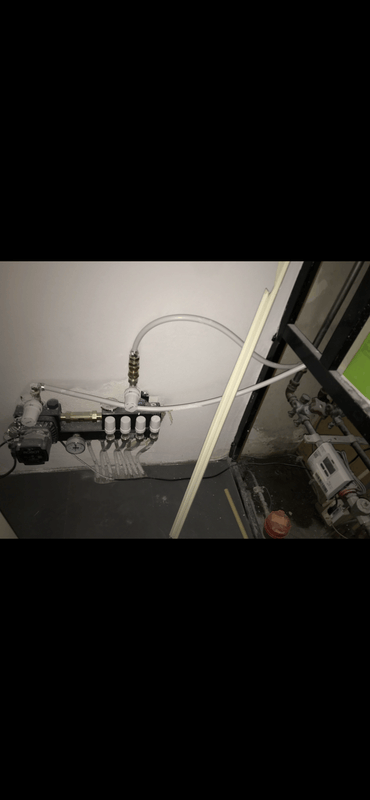

Bijgevoegd 3 foto’s, 1 zie je de unit, de aansluitingen en hoe ze de mk ingaan.
Dan zie je de aansluitingen met een zwarte draaiknop (dit was de klep die is inmiddels vervangen zie andere foto)
De klep reageert op de thermostaat die in de woonkamer hangt. En deze meet denk ik in de woonkamer.
Als ik namelijk de thermostaat op 30 graden zet komt er wel warmte naar boven omdat de klep dan lang open blijft staan ofzo denk ik.

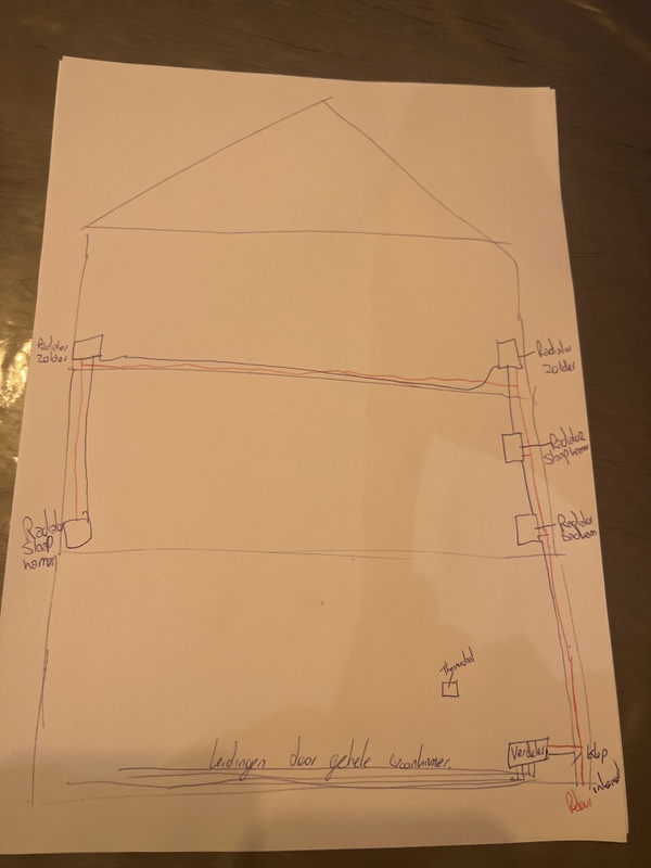

En nog een schets op papier, blauwe lijn in warme inkomende.
Rode lijn is retour.

Vloerverwarming is 1ste na de klep en dan vervolgd het circuit naar boven 2 radiatoren dan naar zolder en dan naar de andere kant van de woning naar de 1ste verdieping. (stadswarmte)
Zie evt foto van een tekening in mijn 2de post.
De klep sluit dus inderdaad alles af als er geen warmtevraag is.

Hoe snel staat de pomp? En hoe zijn de groepen ingeregeld?
Kijk als er warmte gevraagd wordt op de meter door een aantal keren op de play knop te drukken en dan zie je het aantal liters dat over de meter gaat.
