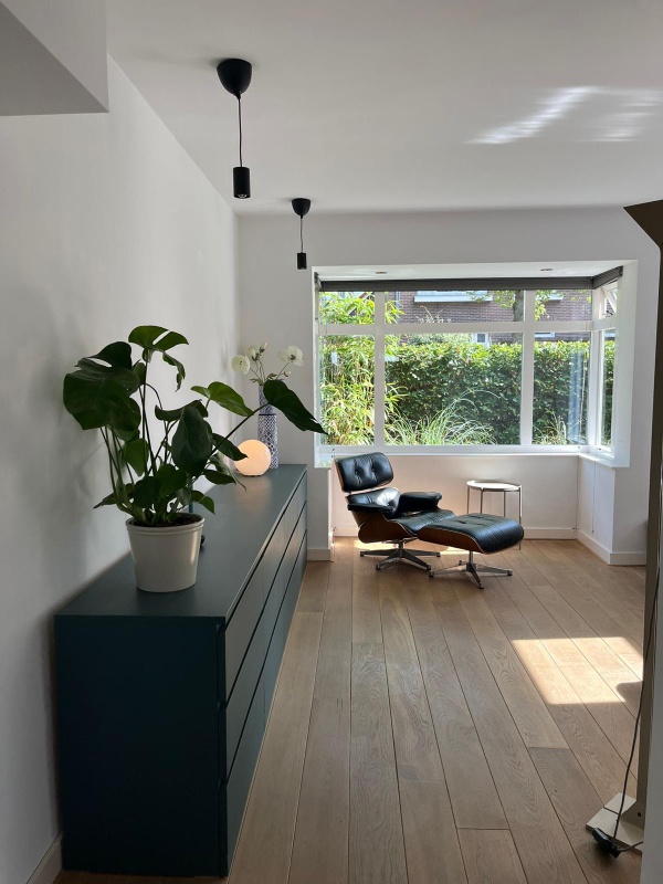

Wij hebben recent een huis gekocht, en zijn nu in de voorbereiding wat we allemaal willen doen. Vandaag bij het bezoeken van het huis kwamen we helaas tot de conclusie dat de houten vloer toch wel erg smerig is onder. We zouden deze daarom graag willen reinigen.
Ik ben van plan om dit zelf te gaan doen, met hout reiniger, en daarna de vloer te oliën.
Heeft iemand ervaring met (niet te dure) apparaten die hierbij kunnen helpen? Ik vond zelf al de Floorboy, maar deze kost 300,- en lijkt me zelfs al iets te luxe. Het zou prima zijn om het gewoon op mijn knieën te kunnen gebruiken. Voorbeeld van die ik vond kun je in de link vinden.

Wat voor hout is het? Zit er lak of olie op? Foto's? Wil je het niet schuren?

Ik heb een foto van de vloer toegevoegd. Laten schuren zou kunnen, maar is een relatief dure optie.
Ik wil dus graag eerst onderzoeken wat goede alternatieven zijn.
@The-Eagle_2007 dat is exact de routine die wij achteraf willen gaan doen. Maar reinigt het in de olie zetten ook voldoende?

Je moet er eerst achter zien te komen wat er nu op het hout zit.
Dan pas kun je een plan van aanpak maken.

Eerst checken of de vloer geolied of gelakt is. Doe een druppel watertest. Trekt het weg dan is het olie en kun je na reiniging opnieuw oliën. Parelt het op dan is het lak en heeft olie geen zin.
Voor éénmalig gebruik zou ik huren. Een eenschijf boenmachine met witte pad reinigt prima zonder agressief te zijn. Huren kan bij Boels of bouwmarkten. Reken grofweg 35 tot 50 euro per dag plus pads.
Thuisoptie zonder machine. Handpad‐houder met witte pads, houtreiniger van hetzelfde merk als je olie, microvezeldoeken en kniebeschermers. Werk in kleine vlakken. Vernevelen, kort inwerken, met witte pad schrobben met de nerf mee, direct droog opnemen. Goed laten drogen. Daarna olie dun aanbrengen met roller of pad en na 10 tot 20 minuten droog buffen.
Uitbesteden als je geen gedoe wilt. Reiniging en opnieuw oliën is vaak 10 tot 20 euro per m². Volledig schuren en oliën ligt hoger rond 20 tot 35 euro per m². Afhankelijk van staat en regio.

Wij hebben bij de voormalige eigenaars gevraagd waar de parketvloer vandaan kwam en die winkel gebeld voor advies. Zij konden die oude bestelling zo tevoorschijn toveren en zeiden dat ze pas zouden gaan schuren als boenen niet het gewenste resultaat opleverde. We hebben zo'n boenmachine voor een paar tientjes gehuurd en er een paar van die pads erbij gekocht, in anderhalve dag alles gereinigd en opnieuw in de olie gezet en het resultaat was onvoorstelbaar en onherkenbaar mooi. Schuren was idd zonde geweest, totaal niet nodig.
Dus ik zou het advies van de post hierboven herhalen: eerst ns kijken of je kan achterhalen met wat voor vloer en behandeling je te maken hebt. En dan proberen te reinigen voordat je iets rigoureuzers doet. Met gehuurde apparatuur, hoe vaak gebruik je zoiets?

Het is inderdaad een geoliede vloer.
Dit advies is al ontzettend hulpzaam. We gaan eerst met een boenmachine aan de slag en dan afwachten of we het gewenste resultaat bereiken!
