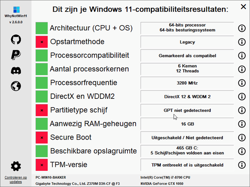

Goedenavond, ik heb wat hulp nodig voor het samenstellen van mijn nieuwe PC. De PC wordt intensief gebruikt voor fotobewerking (en soms ook video), en vaak draaien er meerdere programma's tegelijk.
Het gaat om het bewerken van meerdere soms zeer grote fotobestanden, meerdere foto's bewerken in batch, en om het snel kunnen uitzoeken van duizenden foto's, waarbij ze zeer snel geladen moeten worden.
Verder vind ik het belangrijk om nog heel lang voort te kunnen met deze PC zonder veel aanpassingen.
Ik heb nu een PC met Windows 10 uit 2018 (met een Intel i7-8700 ("Coffee Lake-S"), RAM 16 GB DDR4-2666 en GeForce GTX 1050 grafische kaart) die ik helaas niet zomaar kan upgraden naar Windows 11, maar de PC werkt nog naar behoren.

Waarom kan je niet upgraden naar W11? Moet probleemloos kunnen met een i7-8700 want die cpu wordt volledig door W11 ondersteund.

Uszka schreef op zondag 12 oktober 2025 @ 19:09:
Ik krijg een melding dat mijn PC niet wordt ondersteund.

Meestal geeft die ook aan waarom het niet word ondersteunt. Wat zegt de support tool?
Gok dat het een gevalletje is TPM 2.0 en secure boot die niet aan staan in de BIOS.
Dus als alles nog snel genoeg werkt op je huidige systeem kan je deze nog langer blijven gebruiken
  • Dekar
  • Laatst online: 14-10 14:40
De i7 8700 ondersteunt Windows 11 gewoon. Waarschijnlijk moet je ff je BIOS updaten en je kan er weer tegenaan.

Afbeeldingslocatie: https://tweakers.net/i/AKP6NhuJVzH0crd8IXGPJj-QRic=/800x/filters:strip_exif()/f/image/a7LXpJjh9nwYIcPFGSl2z0eh.png?f=fotoalbum_large
Dit zegt de tool..

Laatste BIOS installeren en dan zal die hoogstwaarschijnlijk aangeven dat het wel kan.
