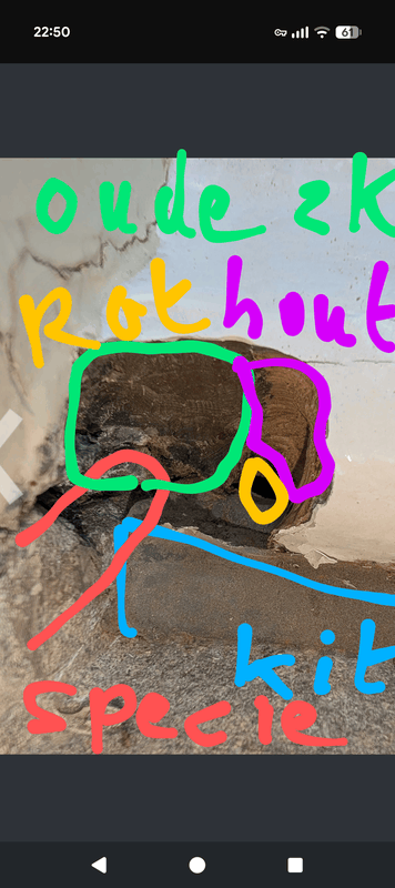

Beste,
In navolging van mijn eerste topic met de vraag of en hoe ik mijn verflaag buitenschil moest bijwerken voor de winter om erger te voorkomen.
Inmiddels heb ik gebruikgemaakt van het mooie weer en ben ik begonnen met het wegwerken van een aantal plekjes. Al doende leert men en met een Dremel 300 + ronde freesekop werkt dit eigenlijk prima. Ik laat de gaten nu drogen aan de lucht, morgen impregneren, overmorgen vullen, eventueel nog een keer vullen na het schuren en dan twee keer gronden. In de lente laat ik profs komen.
Maar. Dit is wel even een taaie en ik weet niet waar ik goed aan doe. Zie foto.
Het is in de linker onderhoek van kozijn en vensterbank. Ik dacht, fuck it, ik begin gewoon. Inmiddels zit ik rechts wel op schoon hout maar achterin loopt het wel een cm of 5-10 door waar het nog rot is. Je ziet; onder een dikke laag kit. Links cement wat ook loskomt. Rechts schoon hout. Bovenin denk epoxy van eerdere reparatie.
Moet ik dit nu al aan een prof overlaten of gewoon al the way de boel openfresen, al het houtrot verwijderen en dichtkwakken?
Ik wil voorkomen dat ik het nu net niet goed doe, en ze in de lente denken het zal wel of er moeilijk zicht op hebben. Aan de binnenkant was dit een plek die toevallig vorige week wat nat werd. Dus duidelijk dat het goed rot is.

Die linkerhoek zou ik links erboven even kijken wat erachter zit.

poekiepoes12 schreef op zondag 12 oktober 2025 @ 15:35:
Eigenlijk is dit een vraag die je op voorhand niet kan beantwoorden. Óf je laat het aan de professional over, óf je gaat zelf aan de slag met gerede kans dat je meer elende tegenkomt dan je je hoopt. Zeker gezien de leeftijd van deze kozijnen. De kans is reëel dat als je nu gaat frezen, je slecht ingelijmde blokken hout, dikke lagen kit, stopverf of ander vulmiddel tegenkomt, of de nodige houtrot.
Dus ja, je kan verdergaan maar dan moet je wellicht ook aan de slag met het inlijmen van blokken passend hout of goede kwaliteit 2k vulmiddel, of je moet op korte termijn een schilder met ervaring kunnen krijgen.
'dichtkwakken' is trouwens een goed recept om ieder jaar aan de slag te moeten. Ik zou die insteek niet adviseren ;)

@haya
Linksboven lijkt niet rot als ik hier met schroevendraaier op tik. Lijkt eerder gerepareerd te zijn vanaf boven. De houtrot die ik nu tegenkom loopt vooral door naar achter.

Saint2Saint schreef op zondag 12 oktober 2025 @ 22:29:
Je kan beter je houtrot tot nu toe zo veel mogelijk verwijderen en dan goed in de grondverf zetten. ALs je nu alles al gaat dichtsmeren en daarna lakken, kan het eventueel opgesloten vocht er nooit meer uit. Een grondverf is ademend en beschermend, vocht kan er wel uit, maar niet in. Dan in het voorjaar als het warmer en de luchtvochtigheid lager is (en de boel verder heeft kunnen drogen) gaan vullen en afwerken. Probeer absoluut te voorkomen dat je vocht op sluit, anders heb je dit volgend jaar weer alleen zit het dan nog dieper.
Dank voor het goede advies. Ik ben me hier bewust van, wilde na vullen alles sowieso in de primer zetten en niet aflakken. Maar vullen als het niet volledig droog is, en daar ben ik op de foto zeker van, is een no go.
Echter is het nu zo'n rommeltje in dat hoekje dat alleen primen ook niet kan. Minste of geringste regenbuitje en het loopt vol water laat staan als het gaat stormen.

Dat snap ik, maar dat probleem heb je nu ook want het rot al specifiek in die hoek. Je moet eerst de oorzaak wegnemen, waardoor blijft daar vocht staan en kan dat niet weg? Daarna laten drogen en dan repareren. Als je het nu repareert, zorg dan dat vocht weg kan en eventueel voor iets van ventilatie. Je kan er ook voor kiezen om dat tijdelijk te doen en, als het droog is, voor een structurele oplossing gaan. Daar kan je dan ook nog even over nadenken en uitwerken.

en ik heb nog even naar die foto zitten kijken, maar het lijkt erop dat de hele onderkant van het kozijn met een mortel op de vensterbak is dichtgesmeerd. Als daar ergens vocht in komt, dan kan dat geen kant meer op en het ventileert er ook niet uit. Ik heb er niet heel veel verstand van, maar het lijkt me dat je daar een vorm van ventilatie of in ieder geval een mogelijkheid krijgt voor vocht weg te laten lopen.

Saint2Saint schreef op zondag 12 oktober 2025 @ 22:45:
Afbeeldingslocatie: https://tweakers.net/i/OLqk_xSTjN8E_AAZ2w3aWTJc29A=/x800/filters:strip_exif()/f/image/5nNfpcmbzRng7yZiHmCJWg9x.png?f=fotoalbum_large
Wat een creatie he.
Het stukje rot heb ik weggefreest maar door dat gangetje, 5cm naar achter, is het nog nat en kan ik ook gewoon niet zien op deze manier.

Waarom zit daar kit?
  • poekiepoes12
  • Laatst online: 16:17
Het onderste deel van het raam loopt rond af. Die ramen konden vroeger met katrollen naar boven en beneden. Hebben ze tientallen geleden al dicht gemaakt gok ik. Maar er zit een paar cm tussen onderkant hout en stenen vensterbank. Ik vermoed gewoon omdat die niet verder dichtkan?

Ja volgens mij is die kit daar gewoon niet handig, de onderkant van het hout van zo’n kozijn wil je niet opsluiten.. vermoedelijk optisch gedaan maar moet dat sowieso weg

Wat @Makkelijk zegt. Kitrand moet daar weg. Verder meen ik mij te herinneren dat dit soort vensterbanken een soort waterkering hebben waar het raam op rust. Daarom lijkt de kier groter dan dat deze daadwerkelijk is.
Wat verwacht je van de aannemer? Ik denk dat die je hele kozijn zal willen vervangen. Je kan dit beter aan een schilder vragen, maar goed dat je het ne gaat vragen.
Ik denk dat het een klusje is dat je prima zelf kan. Er is een schilder die allemaal tips op YouTube geeft, maar daar ben ik de naam even van kwijt, waar je veel van kan leren. Ook over dergelijke reparaties.
