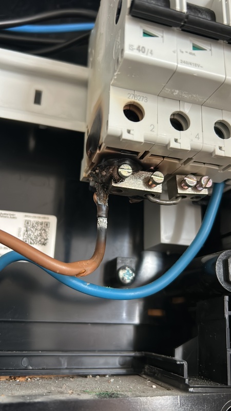

Mijn vraag
...hele dikke bon gekregen voor de vervanging van een hoofdschakelaar 4 polig. Kan iemand misschien mijn vertellen of die bon klopt? Afbeeldingslocatie: https://tweakers.net/i/ZrgqO6sYpN_mM6k0YXiAhKseJqc=/800x/filters:strip_icc():strip_exif()/f/image/zbf05JUhIptXQ1q8JDBoXmQy.jpg?f=fotoalbum_large
Afbeeldingslocatie: https://tweakers.net/i/M22axzvlwHHkqNac4EeokEEiioA=/x800/filters:strip_icc():strip_exif()/f/image/OIeWpRnqwRe4xKTReoTZTtGe.jpg?f=fotoalbum_large
Afbeeldingslocatie: https://tweakers.net/i/j_KDdW9Pnjnee6S08TZ3EHVuOLE=/x800/filters:strip_icc():strip_exif()/f/image/c8s25hYv2sALeKanvp8IWo3k.jpg?f=fotoalbum_large

Rui Costa schreef op zondag 12 oktober 2025 @ 14:18:
Mijn vraag
Nou er is wel wat meer gedaan dan dat zo te zien.
hoofdschakelaar kost 50 euro en 20 minuten om hem te plaatsen, dus dan had het onder de 200 euro moeten blijven.
Maar er zijn allerlei andere activiteiten ook uitgevoerd.

En waarom L1 met blank aluminium verbonden is naar L2 en L3 is overigens ook hobby-bob, en was die meterkast sowieso al niet veilig. Daar staat gewoon 230v spanning op, en dat wil je niet aanraken.
Ik hoop dat die dure electricien dat ook gelijk aangepast heeft door VD-draad te gebruiken met isolatie, wat het was blijkbaar al een drama kast :P
Maarja, voor 3.300 euro heb je van een onveilige installatie die niet volgens de NEN-1010 is, nu waarschijnlijk wel een veilige installatie volgens de NEN-1010, it's something.

Nieuwe hoofdschakelaar, nieuwe aardlek en een nieuwe automaat voor de zonnepanelen. En waarom L1, L2 en L3 afkomstige is van een van 1 enkele fase, en ziet het er na de hoofdschakelaar uit alsof het 3 fase krachtstroom is.
Daar heeft iemand flink zitten beunhazen in die kast :P
Het lijkt er op als de kast voorbereid is voor 3-fase, en is de aansluiting nog niet naar 3-fase gegaan is, en dat er veels te vroeg de panelen geinstalleerd zijn.
[ Voor 11% gewijzigd door RaZ op 12-10-2025 14:43 ]

Tot nu toe zie ik nergens nieuw componenten, alleen een zwarte Eaton hoofdschakelaar. Het doorlussen van de fases is normaal wanneer je eerst de kast aanpast naar 3F en daarna de netbeheerder laat komen om de twee missende draden te installeren.

jadjong schreef op zondag 12 oktober 2025 @ 14:42:
Foto's zijn gemaakt in oude situatie, daarna is zijn er 3 onderdelen vervangen die op de bon staan, en daar zijn geen foto's van gemaakt, of simpelweg niet geplaatst :P

Geen idee hoe je de afspraak hebt gemaakt, maar ik zou in ieder geval deze factuur regel voor regel uitpluizen. En ook laten specificeren. Er staan (zoals hierboven gemeld) wat 4dubbele diagnoses in.
Ook aardlekschakelaar, is die vervangen? Welk type. Wat kost dit type bruto en wat is een beetje een gemiddelde internet prijs. Daar zal iets verschil inzitten.
Bijv een EV groep aardlek

Helaas ook niet te zien op de foto's, maar afhankelijk van de zekeringen aan de netaansluiting-kant moeten de werkzaamheden ook door een monteur met zegelrecht uitgevoerd zijn. Het vervangen van een hoofdschakelaar in een groepenkast doe je NIET zónder de spanning aan de kant van de netbeheerder weg te nemen. Als er aan die zijde dan smelt/schroefzekeringen in gebruik zijn dan kun je niets anders dan de zegels verbreken én vervolgens na de werkzaamheden weer opnieuw gaan verzegelen.

Helaas niet te zien op de foto, maar afhankelijk van de zekeringen aan de netaansluiting-kant moeten de werkzaamheden ook door een monteur met zegelrecht uitgevoerd zijn. Het vervangen van een hoofdschakelaar in een groepenkast doe je NIET zónder de spanning aan de kant van de netbeheerder weg te nemen. Als er aan die zijde dan smelt/schroefzekeringen in gebruik zijn dan kun je niets anders dan de zegels verbreken én vervolgens na de werkzaamheden weer opnieuw te gaan verzegelen.
Monteurs doen dit gewoon met spanningsvoerende kabels, hier gaat niemand zegels voor verbreken.
Da's inderdaad vaak wel de dagelijkse praktijk, helaas :'(
En in deze kast zit dan volgens de foto's gelukkig ook voldoende ruimte om tijdelijk 2 stuks 4P modules langs elkaar te kunnen plaatsen waarbij het nog redelijk veilig uitgevoerd kán worden. Maar het is gewoon niet de bedoeling om onder spanning aan een groepenkast te gaan werken.

Eigenlijk ben ik ook wel benieuwd naar de 'After' foto's van deze klus, en dan met name naar het gebruikte materiaal (zichtbaar in beeld zónder dat de afdekkap op de groepenkast geplaatst is).

De montage van die pvschakelaar ziet er niet uit. Zou zomaar kunnen dat die linkerschroef niet vastgedraaid zat.
  • Will_M
Will_M
Intentionally Left Blank
haya schreef op zondag 12 oktober 2025 @ 17:43:
PV (Photo Voltaic) Schakelaar?
Dat 'uitgefikte' ding wat je op de foto ziet is (of was) een S40 (4P / 40A 3-Fasen Hoofdschakelaar) van Eaton Holec en geen 'simpele' B of C Alamat om een PV installatie af te kunnen zekeren inclusief eigen aardlek.

Je bent inderdaad flink genaaid met deze forse rekening.. De blanke doorverbindstrips werden vroeger gebruikt, hopelijk hebben ze dit niet nog maal gebruikt.
Je hebt een 4 polige hoofdschakelaar doorverbonden omdat je maar een enkelfase. meterkast hebt. Dit is je grote probleem waarom dit is doorgebrand. of je meterkast upgraden naar 3 fase of je gehele meterkast ombouwen naar 1 fase. Anders sta je over een half jaar weer met een doorgebrande schakelaar.

De oorzaak lijkt eerder te liggen in slecht contact, niet gek als je ziet wat ze onder 1 klem hebben gedraaid.

Behoudens de schandalige rekening, hoe fikt een hoofdschakelaar aan de kant vd netbeheerder eruit?

Meestal gebeuren dit soort dingen door ondeugdelijke verbinding tussen de geleider (bruine draad) en de automaat. Dat kan door niet goed (op juist moment) aangedraaide moer, of wanneer je niet op de juiste manier meerdere geleiders in een kooimoer drukt.
Dat kan best een tijd goed gaan, maar met zonnepanelen en EV belasting kan dat te veel worden.
Slechte verbinding > hoge weerstand > hitte ontwikkeling

Het is een 3F groepenkast op een 1F netaansluiting met een brug om tijdelijk alles fases in de groepenkast van 230V te voorzien. Een echte 3F verbruiker, die 3x230V met 120 graden fase-draaiing verwacht, doet het niet maar de rest doet het prima. Je hebt alleen wel een brug die zo te zien niet goed vast zat met een klant die nog een 35A zekering in de netvoeding heeft. 35A met een slechte connectie is stukken warmer dan 16A met een slechte connectie.

Slecht gemonteerd en overbelast lijken me vrij duidelijk, gaat een keer mis.
