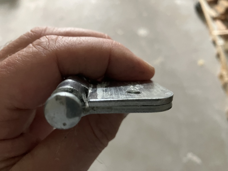

Hi tweakers, ik moet deur ophangen op bestaande scharnieren. Het zijn dx kogellager scharnieren van 76x76.
Nu valt het met op dat als je ze dicht klapt er geen ruimte tussen zit. Dus ingehakt in deur en kozijn zou dat een spleet van 0mm geven .
Ik verwacht dat er 2 mm oid ruimte zou moeten zijn. Vraag: zijn dit dan bv scharnieren die je op duer moet doen ipv inhakken? Dus moet ik andere.. ik zie dat verschil eigenlijk nergens bij leverenciers .. iemand een idee?

Bij deze hoef je hem blijkbaar minder ver in te hakken.
Als je wel het scharnier vlak met de deur wilt kun je een schroevendraaier in het scharnier leggen en een flinke klap met een hamer. Heb je een kier.

Afbeeldingslocatie: https://tweakers.net/i/dNgvdqFS1wlkTAbnskk3R8HpBdk=/800x/filters:strip_icc():strip_exif()/f/image/s8uFXBp5PPivM6oadBzz1LFQ.jpg?f=fotoalbum_large
Afbeeldingslocatie: https://tweakers.net/i/uuXDFWL0uSixwVqs_FIRyCF0JPQ=/800x/filters:strip_icc():strip_exif()/f/image/9yyl5ju4BthVGvoiKFcIZ7xg.jpg?f=fotoalbum_large

Onderste foto... ik zou toch 2 mm afstand willen zien hier .. zijn dit dan bepaald type ? Of zijn ze verbogen ? I
  • MisterB
  • Registratie: Oktober 2018
Gewoon robdom 2 mm
Kloppen die scharnieren niet of snap ik het niet

Normaal zie ik altijd wat ruimte in scharnier zelf.. denk dat met heeft lopen klooien aan die dingen ,, de oude deur pastte ook net niet en kozijn wat bol
  • MisterB
Zal ze in bankschroef wat omzetten denk dat dat het issue is thx

Ja dat werkt

Afbeeldingslocatie: https://tweakers.net/i/A8hht7uuOEJ6xAb-Q728TtiHzTw=/800x/filters:strip_icc():strip_exif()/f/image/Zg8cVfpSI0OFwbNyNbgOUGUb.jpg?f=fotoalbum_large
  • MisterB
Had ik meteen wel kunnen verzinnen... nog niet helemaal wakker dank all
