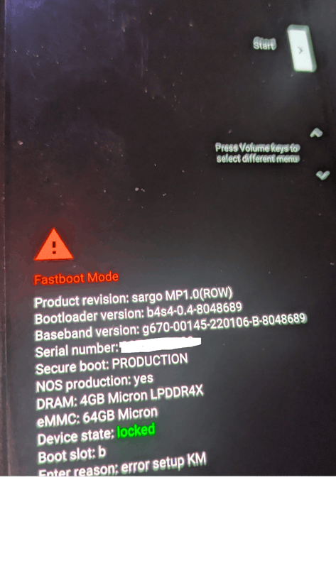

Ik heb een pixel 3a die vast zit in Fastboot Mode scherm
error setup KM staat er bij reason.
Ik kan met de volume knoppen wel andere opties kiezen zoals recovery mode en rescue mode maar deze komen ook weer in het fastboot scherm terecht
Ik heb al geprobeerd om er met android platform tools tegen aan te kletsen maar ik kan niets doen omdat device state: locked is.
bijv
fastboot --set-active=a
Setting current slot to 'a'                        FAILED (remote: 'Fastboot command (set_active:) is not allowed when locked')
fastboot: error: Command failed
Iemand een suggestie om deze van locked af te krijgen?

https://pixelrepair.withgoogle.com/
Dit geprobeerd? Kan je evt screenshot van je fastboot screen laten zien??
  • commentator
  • Laatst online: 16:44
ja dat is die site die het toestel ziet maar daarna een foutmelding geeft
Afbeeldingslocatie: https://tweakers.net/i/czM2rw8SAEBUe3LCeBr7escMUjQ=/x800/filters:strip_exif()/f/image/e9n2F1mT4U0Ea3ZVn8WHdzNv.png?f=fotoalbum_large
