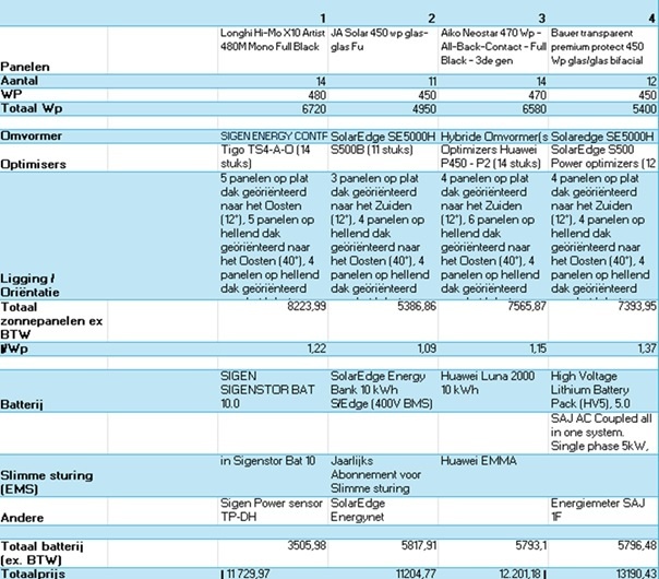

Hallo, wij willen graag zonnepanelen met een thuisbatterij plaatsen. We hebben 4 offertes opgevraagd, maar ze werken allemaal met andere merken, bieden verschillende legplannen aan en de prijs verschilt ook wel wat. We zien door de bomen het bos niet meer. Ik zou daarom graag jullie feedback over de verschillende offertes willen krijgen.
Beschikbare (dak)ruimte
Schuin dak achteraan (oost geöriënteerd), plat dak achteraan (oost of zuid geöriënteerd) en het dak aan de voorkant van het huis (west geöriënteerd)
Schaduw
Schaduw door schoorsteen schuin dak achteraan. Afhankelijk van de plaatsing, in de latere namiddag ook schaduw achter de muur op het plat dak. (hoek)
Jaarverbruik
5476 kWh
Huidige elektriciteitsaansluiting
3 fase
Slimme sturing
We zijn niet vaak overdag thuis. Vandaar de vraag naar een thuisbatterij. Ik zou die graag slim willen gebruiken, door te werken met een dynamisch energietarief. Vandaar het EMS (via abonnement of fysiek)
Reeds verkregen offertes
Ik heb 4 offertes opgevraagd:

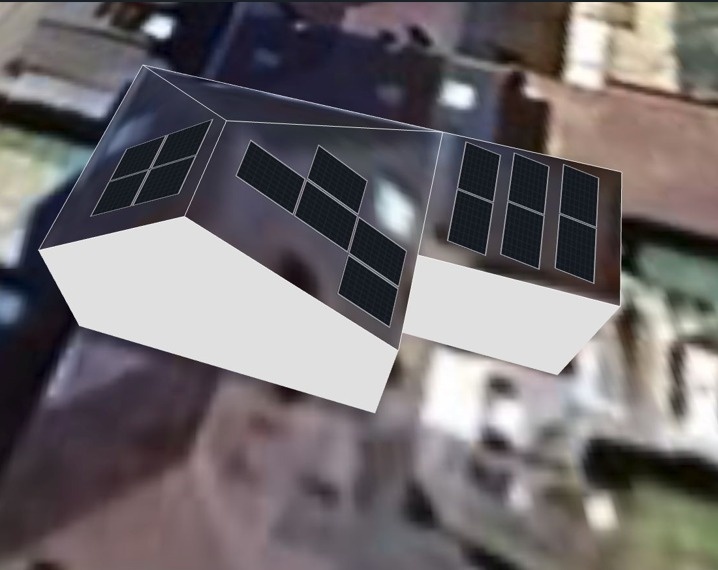

Offerte 1 (1 paneel minder in de hoek op het plat dak voorzien)
Afbeeldingslocatie: https://tweakers.net/i/-K7JNCUtf2DTxK9xSrwNPRW0t30=/fit-in/4920x3264/filters:max_bytes(3145728):no_upscale():strip_icc():strip_exif()/f/image/TrRLZ7FlY5M3TvaD01ppp6To.jpg?f=user_large

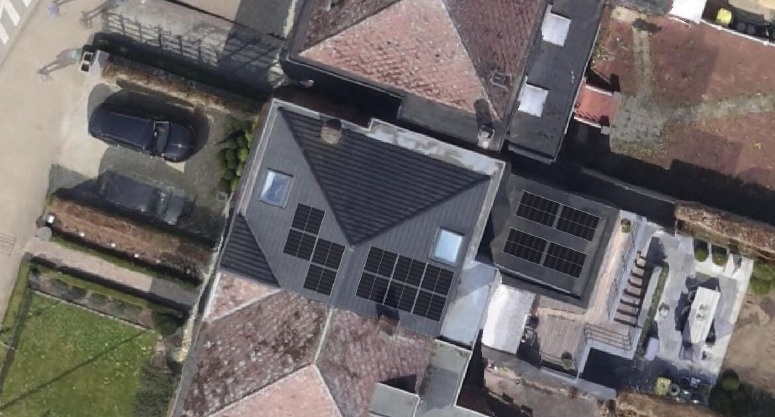

Offerte 2
Afbeeldingslocatie: https://tweakers.net/i/sOfJGJqVyR6Hsc4mDQRlEUUrbbE=/fit-in/4920x3264/filters:max_bytes(3145728):no_upscale():strip_icc():strip_exif()/f/image/htQd9DnvgL8uzFTJiyPNDVE0.jpg?f=user_large

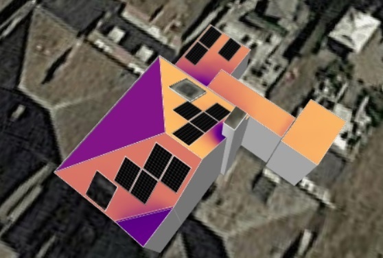

Offerte 3
Afbeeldingslocatie: https://tweakers.net/i/kSAoPyQMFRoL6DG7zIUjnG8IZLo=/fit-in/4920x3264/filters:max_bytes(3145728):no_upscale():strip_icc():strip_exif()/f/image/og9YPjPsEpbBRJfXNqulcngQ.jpg?f=user_large

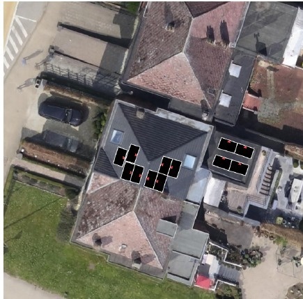

Offerte 4
Afbeeldingslocatie: https://tweakers.net/i/ecDN5k68_28WM29hivOZm9_YiaE=/fit-in/4920x3264/filters:max_bytes(3145728):no_upscale():strip_icc():strip_exif()/f/image/LpxZKLarXp3WHEfddfH5rjuM.jpg?f=user_large

Ik heb moeite op prijs met het PV component van offerte 1. Sigen is het minst bekende merk hier.
Solaredge is in de basis het duurste systeem. Maar ik durf geen ja te zeggen zonder opbrengst verlies diagram. 2 is een solaredge designer tekening en zou het diagram beschikbaar moeten hebben.
4 is andere software en dat blijkt. 2 lijkt advies gehad hebben voor de s500b, 4 gebruikt s500 terwijl de s440 nu mag met deze panelen. S500b is waarschijnlijk essentieel. Deze offerte is te duur dus geen aandacht geven.
3 vind dat er 14 passen… ga terug naar 2 met deze opmerking en vraag naar het verlies diagram voor de opties.

Ik zag bij Solar outlet SunPower 405 AC incl Enphase iq8hc voor… minder dan een losse iq8hc.
Vraag daar offerte en gebruik de installatie bemiddeling
Een goed werkende PV systeem gaat voor de efficiëntere DC accu koppeling

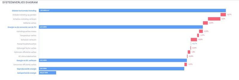

Ik heb het diagram opgevraagd:
Afbeeldingslocatie: https://tweakers.net/i/Qr9urIIy4r867o3nvUXZPCxixY8=/800x/filters:strip_icc():strip_exif()/f/image/0nRePCfHM8omjSVkl5E2ohAp.jpg?f=fotoalbum_large
  • Ronald
  • Laatst online: 23:08
0,44% opbrengst factor verlies; lijkt op eerste gezicht niet problematisch, maar de praktijk valt dit meestal behoooooorlijk erger uit.
Het verlies treed dan ook nog op op meer nuttige momenten (ochtend en avond) wanneer de prijzen zelden negatief zijn.
Ik durf hier geen positief advies op te geven.
De beste keuze voor dit dak is https://www.solar-outlet....e-iq8mc.html?id=292557933 - eerder bemiddelden ze voor installatie; dat zie ik niet meer, maar wellicht kunnen ze je doorverwijzen naar een partner.
