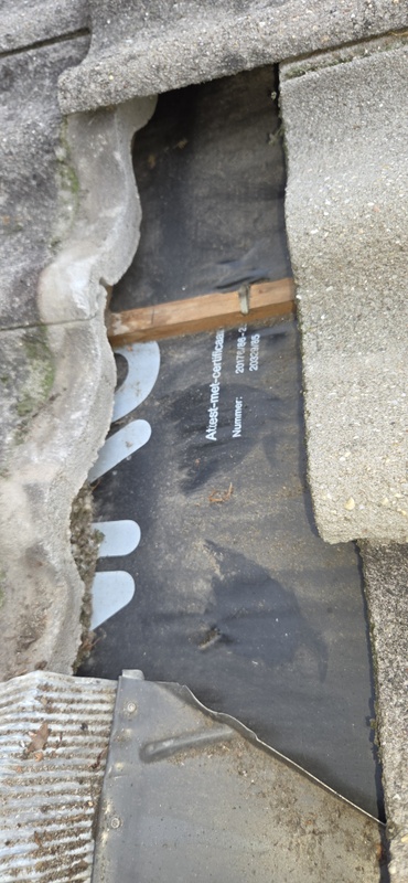

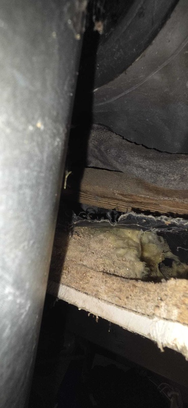

Ik wil weten of de zwarte folie damp open is (wat ik ver verwacht) en of het hier verstandig is om met PIR te isoleren. Ik ben voornemens het zelf te doen en de PIR plaaten te klemmen tussen de gordingen en vervolgens met pur vast te zetten.
Kan dat gewoon regelrecht op de gips plaaten die je op de foto ziet?Afbeeldingslocatie: https://tweakers.net/i/SxpFmBO-NkLqhJ66IRBc_Lb1uKk=/800x/filters:strip_icc():strip_exif()/f/image/Cr73wiYG0KEu5jiIVXeCGqJ2.jpg?f=fotoalbum_large
Afbeeldingslocatie: https://tweakers.net/i/gKajpe5AO3uYkIlh2j8xMAxUm0c=/x800/filters:strip_icc():strip_exif()/f/image/ZCYE12b7rL5AYiegMNvGR2HX.jpg?f=fotoalbum_large

Het is mij niet helemaal duidelijk aan de hand van de foto's, maar ik zie iets van glaswol met daar bovenop de folie, en dan de panlatten? Waarschijnlijk heeft de folie kleine perforaties? Dan is die damp open.
Maar wat zit er aan de binnenkant van het glaswol? Het beste kun je het gewoon simuleren in ubakus, want eea is weer afhankelijk van de dikte van de isolatie en de materialen die tussen je glaswol en PIR in komen.

Kijk of je een opdruk op de folie kunt vinden.

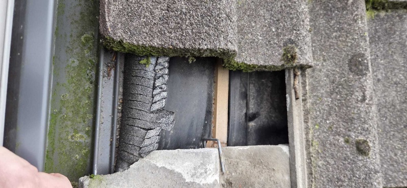

Je kon niet 1 pan extra weghalen zodat we het merk van de folie kunnen lezen?

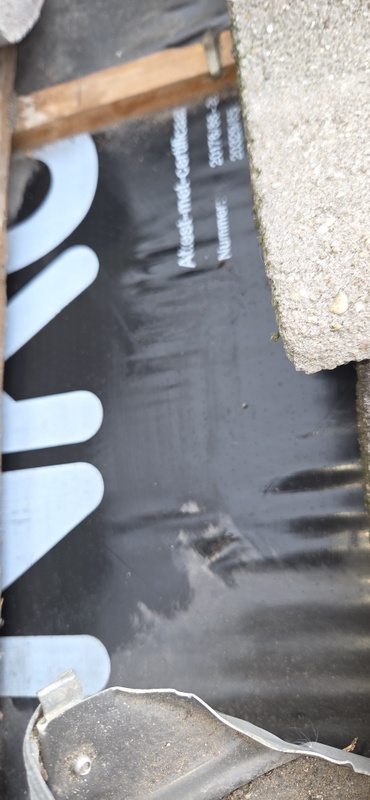

Er staat Ceniko

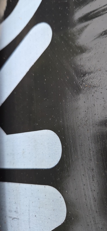

Er zitten inderdaad gaatjes in Afbeeldingslocatie: https://tweakers.net/i/_eOmvkP0kAUMrGVpO2F8vdSWv08=/x800/filters:strip_icc():strip_exif()/f/image/GIThh2uudi8wtLhpAnmVVBwm.jpg?f=fotoalbum_large
Afbeeldingslocatie: https://tweakers.net/i/YUO-tPhTwo5OlmBVzXuOltv4EGo=/x800/filters:strip_icc():strip_exif()/f/image/fwzKs9BZhHaZ3BXjmZljIFdC.jpg?f=fotoalbum_large

Geperforeerd, dus dat zal dampopen zijn idd.
Hier had ik ook 80mm wol met vergelijkbare folie.
Daaronder zat het dakbeschot bestaande uit spaanplaat met folie/coating. (Dampdicht waarschijnlijk, al zal de praktijk wel wat doorlaten)
Aan de binnenzijde tussen de 120mm hoge balken nageïsoleerd met 120mm PIR. Het is nu qua isolatiewaarde vergelijkbaar met de nieuwbouw norm. Qua geluid deed dat niet veel, maar de extra plaat 12mm gips waar ik het mee afwerkte wel :)
