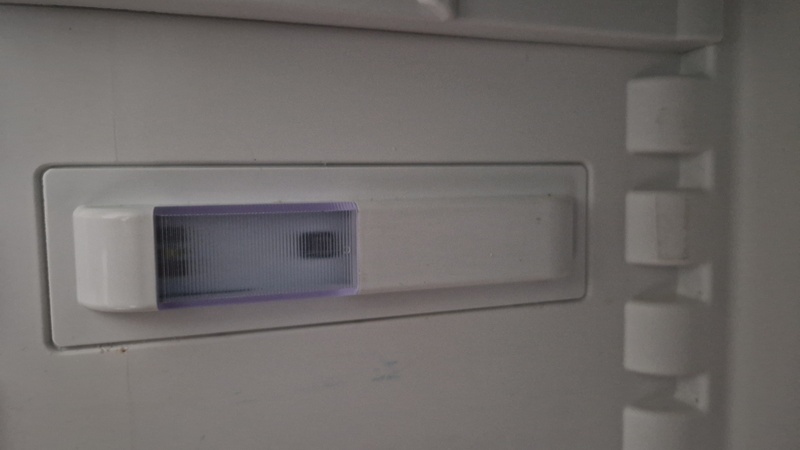

De LED verlichting van mijn Liebherr koelvriescombi is defect. Het is mij niet duidelijk hoe ik de nieuwe LED er in moet zetten. Hoe kan ik de oude er uithalen? Ik voeg 2 foto's toe. Het gaat om de ICNS 3314 D20.Afbeeldingslocatie: https://tweakers.net/i/AXM-HipYEJMnphpxJSg4-B704Xw=/800x/filters:strip_icc():strip_exif()/f/image/KWbKUARKATL8PL2YXHKFmjRw.jpg?f=fotoalbum_large

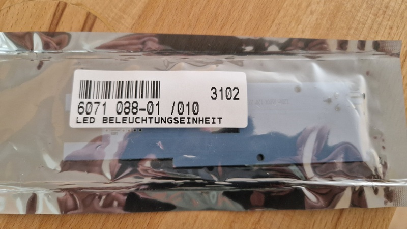

Afbeeldingslocatie: https://tweakers.net/i/8C0izHN8i0ObbwU5nNt_aGLmH88=/800x/filters:strip_icc():strip_exif()/f/image/SkK786LtnEPgweNZvlf0TvlL.jpg?f=fotoalbum_large

Volgens de handleiding zou je dat niet zelf mogen repareren vanwege spanningvoerende onderdelen onder het afdekkapje.
Je kunt (voorzichtig) proberen om met een dunne schroevendraaier het kapje er af te krijgen, meestal zitten deze 'geklikt' in de behuizing. Waar de clips zitten die het kapje vast laten klikken is even uitvogelen. Met beleid en zonder geweld inspecteren dus. De LED module is nog gewoon verkrijgbaar, dus vervangen kan.
Trek wel even de steker uit de wandcontactdoos voordat je het kapje er af begint te halen.

Ik ben geen liebherr deskundige , maar als je nu eerst een nieuwe led besteld dan kun je aan die nieuwe zien hoe en waar je eventueel een schroevendraaier tussen kunt steken

Het gaat om deze unit.
Daar kun je niet aan zien hoe het kapje waar deze onder zit er af moet.

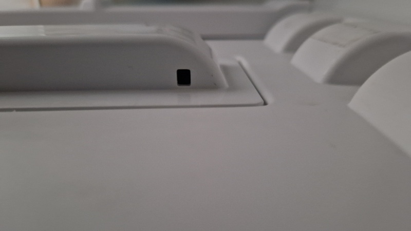

@Yaksa heb ik dan niet de goeie?Afbeeldingslocatie: https://tweakers.net/i/xCRtuSNv5Ji74CCWPBh5aKpLXRk=/800x/filters:strip_icc():strip_exif()/f/image/kpw7H5vcf4VEg0Dfs3ZBJFoS.jpg?f=fotoalbum_large
  • Yaksa
  • Laatst online: 29-09 22:49
Dat is de 1088, misschien dat die ook past.
Maar dat weet je pas wanneer je het kapje hebt verwijderd.....

Zou eens met een plastic spatel proberen in die rand rondom het kapje maar zeker niet met een schroevendraaier gaan prutsen. Daarmee verniel je alleen maar de plastic plus als je uitschiet met een schroevendraaier heb je een gat in de wand. Vermoed wel dat dat kapje met clips vast zit maar let ook dan op eventueel rubbers dat je die niet beschadigd.

Misschien dat je met zo'n setje plastic 'openers' waar telefoon- en laptopreparateurs ook mee werken iets kunt proberen?
Ik bedoel zoiets
Daarmee kun op strategische plekken proberen om iets los te 'klikken'.
Er staan wel wat filmpjes op YouTube hoe hiermee om te gaan.

Dus dat gaatje onderin dient dan verder nergens voor?
Ik voelde ook geen schroefje ofzo.
Dus gewoon met iets er tussen proberen te wrikken en dan kijken of 'ie loskomt.

Nee niet zomaar met iets, altijd iets van plastic want anders beschadig je de plastic. Wat je dan doet is tussen die opening zeg maar schuiven totdat je tegen een klikpunt aan komt. Pas dan kan je dat zeg maar klikpunt los gaan proberen te wrikken, zo ongeveer dan want dat is in woorden moeilijk te omschrijven. Dus niet zomaar lukraak gaan probeen te wrikken en ja anders toch iemand vragen die daar ervaring mee heeft.
