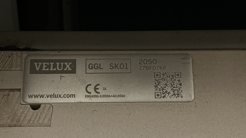

Hallo,
Ik ben bezig om op zolder een kantoor te maken.
Op zolder heb ik twee Velux dakramen van het type GGL SK01 (114cm breed, 70cm hoog).
Ik wil beide dakramen voorzien van een motor en wellicht later eentje voorzien van een electrische buitenzonnewering of rolluik.
Ik kan echter niet vinden welke motor ik nodig heb, en of er uberhaupt wel geschikte motor is voor dit type raam.
Mijn voorkeur is een raam met een bekabelde voeding, maar Solar is ook goed.
Ik heb inmiddels met Velux Nederland contact gehad. Zij geven aan dat ik een KMG 100K motor nodig heb voor dit type raam.
Tevens heb ik contact gehad met een dealer. Zij geven aan dat een KMG 100K niet past (i.v.m. beperkte hoogte en dat ik een KSX 100 nodig heb.
Via google vond ik deze pagina op de Belgische Velux website, en volgens de tekst zijn beide geadviseerde motoren niet bruikbaar i.c.m. het SK01 dakraam.
Op basis van die website kloppen beide tegenstrijdige adviezen dus niet en is het me op dit moment totaal niet duidelijk welke motor ik nodig heb om mijn dakraam elektrisch te openen en te sluiten. En of er uberhaupt een geschikte motor is voor mijn type dakraam.
Mocht iemand thuis zijn in Velux dakramen en bijbehorende motors dan wordt zijn/haar advies enorm gewaardeerd.
En als er aanvullende vragen zijn, dan hoor het graag.
typeplaatje van één van de (identieke) dakramen:
Afbeeldingslocatie: https://tweakers.net/i/2ijavfEHns0mvm9Djpd7onxm_Hs=/800x/filters:strip_icc():strip_exif()/f/image/ARzFhcsROm4vfPypNoe5ubbd.jpg?f=fotoalbum_large

Voor de geinteresseerden:
Nogmaals opnieuw contact gehad met een Velux dealer en met Velux zelf.
Nu wel beter advies gehad.
I.v.m. de beperkte hoogte van een SK01 raam (70cm) is er geen kant en klaar raam motor pakket verkrijgbaar.
Echter zijn wel alle losse onderdelen verkrijgbaar inclusief een motor met een kortere ketting.
Dus ik wil deze week gaan bestellen.
Het betreft een IO homecontrol motor (bekabelde variant i.p.v. solar powered). De bedoeling is dat er van het voorjaar ook nog een velux zonnewering bij komt (ook IO homecontrol met voeding via kabel).
De IO homecontrol motoren hebben eigenlijk continu 24v nodig (polariteit omkering is niet nodig zoals bij de traditionele motoren). De RF ontvanger in de motoren regelt of de motor linksom of rechtsom draait (open of dicht).
Er wordt een KUX 110 EU voeding geadviseerd door Velux. Die is tamelijk prijzig. Weet iemand of de KUX 110 in combinatie met alleen IO homecontrol motoren en bijbehorende afstandbedieningen nog een andere functie heeft dan alleen 24V voeding?
Anders gebruik ik liever een degelijk 24 voeding die ik al in huis heb van een vroeger hobbyproject.

Ik had er niet meer aan gedacht dat dit topic er nog was.
Ik had het raam in november werkend. Ik had via ebay voor 45 euro een nieuwe kux110 gevonden die niet compleet was (alleen de kabel miste).
Sven van Velux NL support heeft me heel goed geholpen met het uitzoeken welke onderdelen ik nodig had voor mijn SK01 raam.
Namelijk:
KLI 311: Afstandsbediening (gratis overgenomen van iemand)
941120: Regensensor
865253: Motor met medium ketting
865097: Ketting klem voor op de bedieningsklep
830453: Magneetje voor op de motor
836484: Lichtere frictieveren
KUX 110 EU: Stroomtoevoer/omvormer (via ebay)
Muv de afstandbediening en KUX heb ik alles besteld bij een Velux dealer in de buurt.
M.b.v. youtube was de montage niet zo moeilijk. Het koppelen aan mijn Somfy Tahoma V2 IO box (en HA) ging redelijk makkelijk en het raam werkt nu op automations o.b.v. temperatuur en lichtsensoren.
Misschien heeft iemand nog iets aan bovenstaande.
