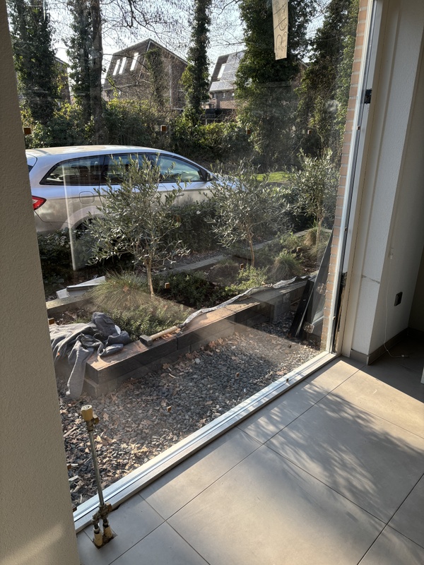

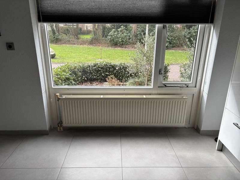

Recent heb ik nieuw HR++ glas laten plaatsen.
Voorheen was de situatie als volgt:
Afbeeldingslocatie: https://tweakers.net/i/XgtSOOjZUxMSZ644qXfDZ7Pz_r0=/800x/filters:strip_icc():strip_exif()/f/image/DKlQnFURptsBpfIPeYajECKD.jpg?f=fotoalbum_large
Nu is de situatie:
Afbeeldingslocatie: https://tweakers.net/i/5GiuIa-yu7S99sEz9mQzJb04DCU=/x800/filters:strip_icc():strip_exif()/f/image/1lDNslhSBz7qAdbyaz3q6IER.jpg?f=fotoalbum_large

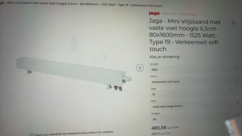

Aangezien de verwarming nu weg is en ik eigenlijk niet de raampartij wil vervuilen met een grote radiator heb ik gekeken naar een vrijstaande radiator en kwam de volgende tegen:
Afbeeldingslocatie: https://tweakers.net/i/j246nKQk32ZM3F_8oeuZYYPkq-M=/800x/filters:strip_icc():strip_exif()/f/image/1o2ALTzhAqdaS5JMLXRWdHlT.jpg?f=fotoalbum_large
Alleen hierbij de volgende vragen:
A ) past deze op het type aansluitingen welke ik heb (heb beide leidingen aan dezelfde kant)
B ) wat is de afstand tot het raam minimaal. Het hart waar de leidingen uit de grond komen zit op 12cm (kan rekken tot max 13cm) wat zou inhouden dat de afstand tot het raam met deze radiator 1-2cm is. Dat lijkt mij vrij weinig
Heb er zelf weinig kaas van gegeten, dus ben benieuwd of iemand er ervaring mee heeft of eventueel andere tips heeft

Vraag jezelf ook even af of deze wel genoeg warmte afgeeft, in ieder geval net zo veel als de oude.En als je ze dan hebt aangeschaft en geplaatst zijn fans er onder een goede manier om de warmte-afgifte ervan te verhogen, bij hadden ze eigenlijk net iets te weinig capaciteit.
Geen idee overigens of het past, er zijn meerdere opties aan aansluitingen mogelijk weet ik.

pman63 schreef op vrijdag 10 oktober 2025 @ 17:09:
Dank voor je reactie. Dat die iets minder vermogen heeft weet ik maar van die ventilatoren eronder is een goede tip (y)
Heb jij ze ook dichtbij een raam staan of?
